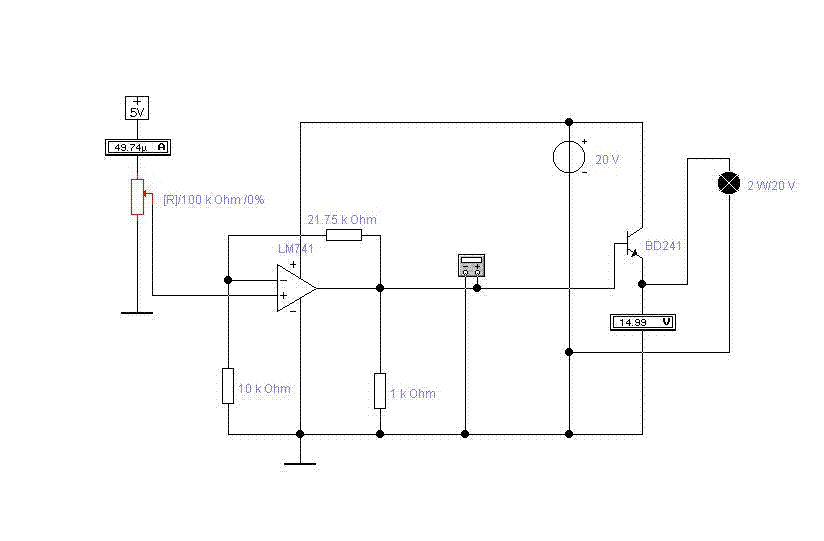

ich wollte mit der c control den ds1804 ansteuern insgesamt 3 stück
macht 100 schritte und joa jetz noch die frage welchen wiederstandswert
ich wählen muss...
dieser krigt ne spannung von 5Volt und simuliert dadurch einen analogen
ausgang.
5 volt kann ich dann auf 100 schritte verteilen
sprich mit 20 steps hab ich 1 volt..... mit 40 2 volt mit 60 3 volt mit
80 4 volt und 100 5V
der ds1804 braucht... 3 leitungen. wovon 1 Chipselect ist.. das heißt
für 3 ds1804 benötige ich nur 5 Digitalports.
nun hab ich noch 3 LM317 oder 3 BD241.. die ich als endstufen verwende.
jetz muss ich das 5 volt signal bzw auch 2volt oder 3volt signal
verstärgen um den faktor 3 oder 4...
da dachte ich an einen operationsverstärker...
leider weis ich nichts über operationsverstärker bzw nix genaues....
vieleicht gibt es ja auch einene transistor der genau mit dieser "
analogenspannung von maximal 5volt"
die Lüfter mit der Versorgungsspannung von 20Volt regelt..
ich geb dann am controller 2 routinen fest fürs runter oder hochsetzen
des digital potis.. dieser gibt dann ne spannung an nen
operationsverstärker weiter oder einene transistor.. und geht dann zur
endstufe(transistor) welche dann am lüfter angeschlossen ist..
brauch dringend hilfe...
von Otto (Gast)
Hallo Alex,
ein Ausgang eines Operationsverstärkers ist i. A. nicht in der Lage,
einen Lüfter zu treiben, aber ein Signal zu verstärken.
Die Ausgangsspannung kann natürlich nicht höher als die Betriebsspannung
werden.
Schaltungen siehe:
http://www.elektronik-kompendium.de/public/schaerer/opaschm.htm
Gruss Otto
von Alex (Gast)
puuuh da versteh ich null von....
der operationsverstärker.. sollte in meiner schaltung dazu dienen die
spannung von 5v.. auf 20 volt zu setzen um dann auf einen transistor zu
gehen der als endstufe dient!..
geb ich am potentiometer z.b. nur 2.5 volt aus dann soll der lüfter mit
nur 10 volt laufen.
ich kenn mich nicht so grossartig mit diesen bauteilen aus komm eher aus
der installation..
deswegen frag ich ja ob das auch vieleicht mit einem transistor geht..
das beispiel von dir bringt mich nicht weiter.. weil ich davon fast nix
versteh.

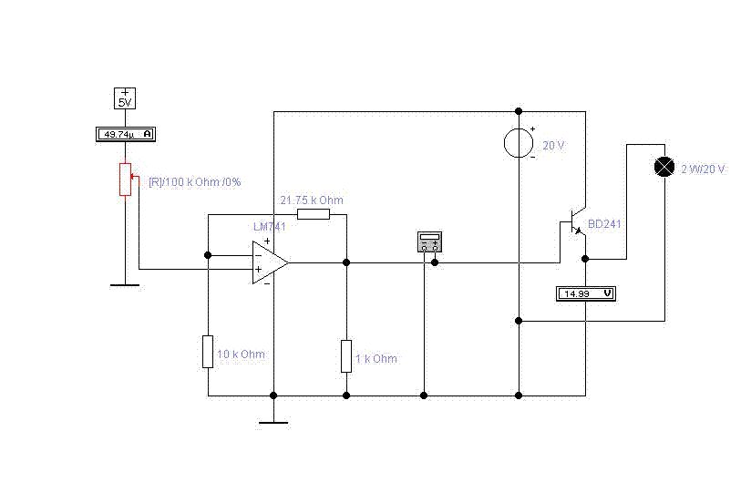

von Alex (Gast)
problem gelöst---
lüfterendstufe bis 40V 3A bd241
OPverstärker LM741
r2= 21,75Kohm
r1= 10Kohm
r3= 1Kohm
rPOTI= DS1804 100k OHM 100 step
Uopout= r2/r1 +1 = faktor 2,75
eingangsspannung (0-5V)*2,75=Uopout
und nix mit pwm oder pmw ;)
das is das einfachste für mich ;9
wie findet ihr?
von Arno H. (arno_h)
741 an Single Supply ist Murks: RTF Datasheet.
Arno
von Alex22 (Gast)
abgesehen davon wird der Lüfter bei den ersten 50 "Steps" vermutl. gar
nicht laufen (hast du mal gemessen bei welcher Spannung er überhaupt
anfängt sich zu drehen?).
Lüfter werden imho per PWM gesteuert...
Grüße,
Alex
von Alex (Gast)
das war beabsictig das die lüfter erst ab ner bestimmten step zahl
laufen.
bis jetz rennt das alles
