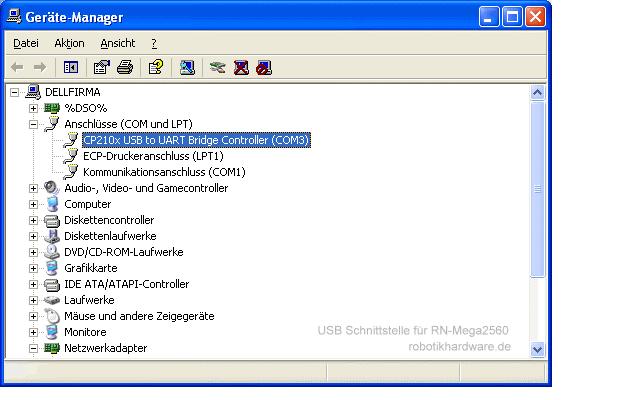

ich habe nen avr 2560 gleich mit platine. hab gedacht das usb verbindung
auf uart basiert (-->siehe bild)??? sorry, weiß noch nicht wie das
richtig läuft...

Hallo j.bocht,
der USB-Adapter erschein auf Deinem Rechner als COM-Port, so dass Du
diesen auf dem PC für die Datenübertragung nutzen kannst - z. B. über
"Hyperterminal".
