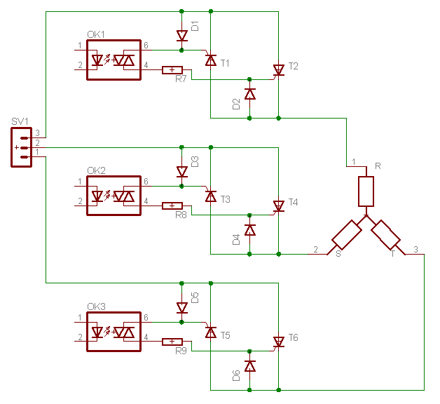

Hallo Leute, hab eine Frage an die Leistungselektroniker unter euch!
Und zwar überlege ich mir gerade eine Leistungsregelung für die
Elektroheizung meiner Zentralheizung zu realisieren. Die Anlage hat 3
3-phasige Heizung verbaut, zwei mit 10kW und eine mit 15kW. Gespeist
wird das ganze aus einem privaten Kleinkraftwerk.
Das Problem ist dass das Kraftwerk im Winter teilweise weniger als 10kW
erzeugt. Schalte ich nun eine der 10kW-Heizungen bzw. gar die
15kW-Heizung ein ziehe ich natürlich Strom vom Netz. Da ich für die
Einspeisung des Kraftwerks in das öffentliche Netz nur ein Bezugsrecht
von 4kW habe kann das teilweise recht teuer werden.
Also muss eine Leistungsregelung her. Da Phasenanschnitt in Österreich
nur bis 4kW ohne Genehmigung erlaubt, und Phasenabschnitt schwer zu
realisieren ist habe ich mich schon mal für eine Wellenpaketsteuerung
entschieden.
Aus einer ausgemusterten 25kW USV habe ich zudem noch 3 Thyristormodule
(TT25N1200, Datenblatt:
http://www.datasheetarchive.com/pdf-datasheets/Datasheets-34/DSA-679043.pdf)
zur Verfügung die ich gerne verwenden würde wenn möglich.
Allerdings habe ich nun mehrere Probleme:
1. Weiß ich nicht genau wie die Schaltung im 3-phasigen Netz realisiert
werden kann. Dazu kommt noch dass die 2 10kW sternförmig geschalten sind
(3 x 230V - Heizungen) und die 15kW in dreieck ( 3 x 400V-Heizungen).
Ist es möglich eine Schaltung für beide zu bauen? Schaltplan?
2. Wie werden die Thyristoren gezündet? Beim TT25N handelt es sich ja
nicht um einen Triac sondern um 2 antiparallel geschaltete Thyristoren.
Kann ich hier mit Optokopplern (ala MOC3xxx) arbeiten oder funktionieren
diese nur mit Triacs?
Hatte noch eine weitere Frage, allerdings kann ich mich gerade nicht
daran erinnern, vielleicht in einem späteren Beitrag :)

Mein Tip wäre die Thyristoren mit Impulsübertragern und
Impulspaketsteuerung anzusteuern. Dadurch kann die Energie zum Zünden
der Thyristoren über den Impulsübertrager erfolgen, und jede Phase kann
beliebig verschaltet werden, d.h. sowohl in Stern- als auch in
Dreieckschaltung. Ein weiterer Vorteil durch die Impulsansteuerung ist
die geringe Leistungsaufnahme gegenüber einer statischen Ansteuerung.
Für die Impulspaketsteuerung wird ein Rechteckoszillator mit einigen
wenigen Kilohertz benötigt. Wann immer eine Halbwelle/Vollwelle an den
Heizelementen ankommen soll, wird dieser Rechteck auf die
Impulsübertrager gegeben. Zündet der Thyristor nicht schon mit dem
ersten Impuls, weil z.B. der minimale Haltestrom am Anfang der Halbwelle
noch nicht errreicht ist, so wird er immer wieder in Bruchteilen einer
Millisekunde erneut getriggert, bis er endlich zündet.

Wenn nur Thyristoren zum Einsatz kommen, gibt es 2 Möglichkeiten daraus
die Funktion eines Triacs nachzubilden: a) 2_Thyristoren werden je
Phase antiparallel geschaltet (die Gates werden getrennt angesteuert,
da die Gatespannung zur Kathode referenziert wird) oder b) (mein Favorit
- aber nur bei kleineren Leistungen!) 1_Thyristor befindet sich
innerhalb einer Gleichrichterbrücke, die die Wechselspannung für
diesen einen Thyristor je Phase gleichrichtet. Allerdings kann man bei
bis zu 50 Ampere auf Beschaffungsschwierigkeiten bei passenden
Brückengleichrichtern oder auch Einzeldioden stossen. Die etwa 2 Volt
Spannungsabfall über die Dioden ist bei Netzspannung sicherlich zu
verschmerzen - aber, Kühlkörper nicht vergessen, denn n Ampere mal ca.
2V kann recht viel Wärme bedeuten. ;-)

Wollte mir eigentlich den Umweg über die Impulsübertrager ersparen da
die Optokoppler MOC304x doch einfacher zu realisieren schienen. Zudem
wäre die Nulldurchgangs- detektion bereits integriert und damit ein
weiteres Problem behoben.
Ausserdem hab ich bei erneuter Durchsicht des Datenblattes eine
Schaltung gefunden die bereits auf 2 antiparallele Thyristoren ausgelegt
ist. (Ich schwöre ich hab das Ding schon mehrmals durchgelesen, aber die
Stelle wär mir nicht aufgefallen - RTFM! :) Hab die Schaltung als Anhang
mitgesendet. Nur bin ich mir nicht sicher ob der Zündstrom, den der MOC
liefert ausreicht. wie kann ich diesen strom berechnen?
Ausserdem glaube ich nicht dass diese Schaltung bei der Dreieckschaltung
funktioniert. Für die Sternschaltung dürfte es aber funktionieren.
Werd nun mal einen Schaltplan zeichnen und posten, damit wir mal eine
Diskussionsgrundlage haben.

Update, hab nen schaltplan zusammengebastelt!
Als Optokoppler werd ich 3 MOC3063 verwenden, die können 600V Spannung
ab und dürften damit auch für 400VAC geeignet sein (sind 565V peak wenn
ich richtig gerechnet hab :) Zudem bringt er bis zu 1A Zündstrom bei
25°C, das wird wohl ausreichen... Die Dioden im Schaltplan sind 1n4001,
die Widerstände sind 360 Ohm.
Hast du an die +/-10% Netztoleranz gedacht....?
busted...
OP #1051042
@Matthias:
Hmm, tatsächlich vergessen. Zwar sind de Toleranzen zur Zeit bei +6 /
-10%, Sollen aber nächstes Jahr auf +-10% steigen. Das sind dann 622V,
also doch den MOC3083, der kann 800V ab, danke für den Tipp!!

Außerdem hab ich noch einen Denkfehler in meinem Schaltplan aufgedeckt.
Wenn alle drei Phasen geregelt werden dürfte die Schaltung nicht
funktionieren, da ja der Thyristor, der als erster zünden sollte keinen
Strom leitet weil die anderen Phasen ja noch gesperrt sind. Dadurch
zündet dann auch der 2te nicht der 3te usw. Dadurch würde die Schaltung
gar nichts machen.
Wenn ich aber eine Phase direkt an den Verbraucher lege und die anderen
beiden Phasen regle sollte es funktionieren, zudem wird die Schaltung
einfacher. Funktioniert natürlich nur wenn der Sternpunkt nicht genullt
ist, ansonsten läuft ja eine Heizung dauernd :)
