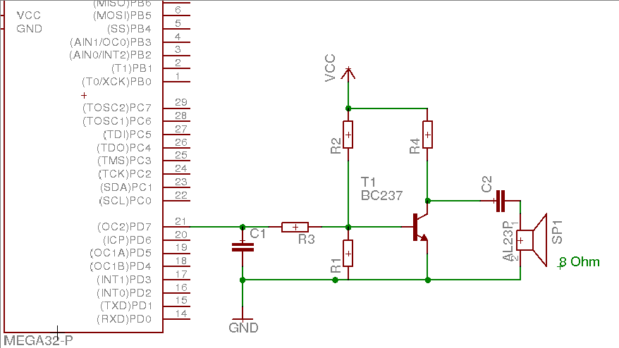

Hallo an alle!
Ich will per PWM einen kleinen Speaker zum Klingen bringen und den
Aufwand möglichst gering halten. Meine Frage: Wäre die Schaltung
prinzipiell möglich? Wenn ja, wie sind die Bauteile zu dimensionieren
??(Transistor und Speaker sind willkürlich gewählt, Verwendeter
Microcontroller: Mega32-P)
Danke schon mal

würde ich so nicht machen.
Wichtig ist: was willst du denn ausgeben?
falls nur ein Summersignal, dann würde ich den Lautsprecher statt dem
Kollektorwiderstand einfügen.
Für HIFI Ausgabe eine andere Schaltung wählen ;-))
wkr
Stefan
Gast #1049972
Du brauchst für das PWM-Signal eine Push-Pull Entstufe. Bei Deiner
Schaltung wird der "Pull" Strom durch den Widerstand begrenzt ==>
Leistungsverlust.
Den Spannungsteiler an der Basis bräuchtest Du für diese Konfiguration
ohnehin nicht.
Deine Schaltung wird einen Ton liefern, aber eben mit geringer Leistung.
Anstatt Transistoren könnte man eventuell einen einfachen 74HC14 nehemn
und die 6 Inverter parallel schalten.
ajax

> Was spricht gegen so eine Beschaltung?
Sieh dir den Pfad R4-C2-SP1 an. Damit überhaupt eine nennenswerte
Spannung am SP1 ankommt muß R4 recht niederohmig sein (Spannungsteiler).
Die PWM ist asymmetrisch, weil der Transistor auf jeden Fall
niederohmiger ist als R4 (schnelle Entladung von C2, langsame
Aufladung).
BTW:
Was soll denn der C1? Ist das eine Rechteckbremse?
Auweia. Jetzt sehe ich das erst:
C1 ist der Tiefpass-Kondensator für das PWM-Signal. Der Transistor soll
"nur" linear verstärken. Dann fehlt aber der Tiefpass-Widerstand
zwischen dem uC-Pin und C1. Und irgendeine Art Gegenkopplung im
Verstärker.
Mir scheint, du hast da zwei Welten miteinander zwangsverheiratet (PWM
und linearer Transistorverstärker).
Gast #1049979
weil der Lautsprecher sehr niederohmig ist muss der RC ebenfalls klein
sein, daher grosse Verlustleistung.
bei einer PWM Frequenz die hoch genug ist (ca. 10 x die Nutzfrequenz)
mittelt die Lautsprecherinduktivität den Strom gut genug, sodass du nur
einen einfachen Treiber brauchst. (Lautsprecher im Kollektorkreis)
Freilaufdiode nicht vergessen.
Für detaillierte Berechnungen kann ich dich nur auf Fachliteratur
verweisen.
sollte aber gut genug funktionieren, im einfachsten Fall mal auf einem
Steckbrett aufbauen und anhören oder ev.. mit Oszi messsen.
wkr
Stefan (der 2.)

#1050574
Ja, wollte den LS in Brücke betreiben... Zwei Schaltungen - manchmal
kommt man auf die einfachsten Dinge nicht... Danke! Das mit dem
Transistor wie bei einem Relais hat natürlich auch was - ist schön
einfach. Und das fetzt auch richtig??
Meiner Meinung nach ist das wahrscheinlich nicht ganz richtig.
Korrekterweise brauch man eine Push/Pull Entstufe, weil man die
Lautsprechermembran ja nicht nur drücken sondern auch ziehen will.
Mit nur einem Transistor und angeschlossenem Lautsprecher kannst Du die
Membran bestromen und in eine Richtung bewegen. Die Rückwärtsbewegung
ergibt sich dann durch die Federwirkung der Membran und ist entsprechend
schwach. Ergebnis dieser Konstrukution: Der Ton ist relativ leise.
