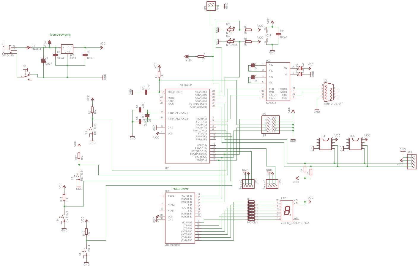

Hi!
Ich bin vor kurzem in die Elektronik und vorallem in dem Umgang mit µC
eingestiegen. Ich konnte mir schon eine ATTiny2313 Platine nach dem
Tutorial basteln. Nun möchte ich noch mehr über Elektronik und µC lernen
und bin gerage dabei erstmal Schaltpläne für eine Platine mit ATmega8 zu
entwerfen.
Ich habe den Schaltplan hochgeladen und noch ein paar Fragen zu denen
ich keine Antwort gefunden habe:
1.Ich habe vor ein paar IC's über den I2C Bus mit dem ATmega8
kommunizieren zu lassen. Das Beschalten war kein Problem, doch habe ich
keinen optimalen Wert für die Pull-Ups gefunden. Welche Werte könnt ihr
empfehlen?
2. Ich habe in der Schaltung 2 NTC/PTC's als Spannungsteiler an den
ADC's angeschlossen ist das so richtig?
3.Muss ich zum Auslesen der ADC's die PIN's AGND und AVCC verbinden? Und
wenn ja mit welcher Spannung?
4.Ich möchte einen 12V Lüfter über einen I/O Port ansteuertn ist die
Beschaltung mit dem Widerstand so richtig oder würdet ihr mir was
anderes empfehlen was ebenfalls einfach ist.
5.Könnt ihr mir vielleicht ein paar Tipps geben, wie Schaltpläne etwas
übersichtlicher Zeichnen kann?
Danke schonmal im Vorraus!
mfg
Laias
#1050001
> empfehlen?
Berechnung steht irgendwo im Datenblatt, bei mehreren ICs am I2C als
Richtwert 2,7...4,7k. Hängt von der Geschwindigkeit, der Leitungslänge
und der Anzahl ICs (kapazitive Last) ab.
Sollte so gehen.
Schonmal ins Datenblatt des Mega8 geschaut? AVCC und AGND sind die
Versorgungsspannung der kompletten Port C, wenn die nicht angeschlossen
sind, geht garnichts. Spannung entspricht VCC, steht aber auch im
Datenblatt, wieweit die maximal voneinander abweichen können.
Dort ist auch ein Beispiel, wie man AVCC entkoppeln kann, damit der ADC
möglichst wenig gestört wird.
Das die maximale Spannung an den PortPins VCC+0,5V sein darf steht auch
im Datenblatt. Also npn-Transistor als Schalter dazwischen (Basis über
1k an den Portpin, Emitter an GND, Kollektor zu Deinem Lüfter.
Freilaufdiode nicht vergessen, ein Lüfter dürfte eine induktive Last
sein.
Naja, ganz so schlimm ist es auch wieder nicht. Schau Dir andere
Schaltpläne an und wenn Du Dich dort gut zurechtfindest, orientiere Dich
daran.
Gibt es einen tieferen Grund, weshalb Du GND bei der Betriebsspannung
schaltest? Wenn jetzt beim Netzteil z.B. GND mit dem Schutzleiter
verbunden ist und Dein Temperatursensor mit GND an die Wasserleitung
kommt, ist Dein Schalter überbrückt...
100n Kondensatoren gehören dicht an die Anschlüsse des AVR zwischen VCC
und GND sowie AVCC und AGND.
Außerdem zwischen VCC und GND jedes anderen ICs.
AREF bekommt einen 100n gegen AGND (Datenblatt...).
Gruß aus Berlin
Michael
Gast #1050024
Danke!
Das hilft mir auf jeden fall weiter.
Die 100nFs kommen noch dazu die hätte ich fast vergessen.
Das ich GND geschaltet habe hat eingentlich keinen tiefen Grund. Wollte
einen einfachen ON/OFF Schalter einfügen. Werd mir merken das ich den
besser
zu VCC schalte.
Danke nochmal das wird mir helfen!
mfg
Laias
Gast #1050037
Jo den 12V Lüfter werd ich über nen Transistor schalten damit ist das
auch gelöst.
Bei Eagle kann ich nur auf diese Weise(Inkove) die Versorgungspins
benutzen was weiß ich wieso aber hauptsache es klappt.
mfg
Laias
Gast #1050089
Achso Sry hab eben eine Frage vergessen welche ich noch loswerden
möchte:
Hab ich den ATmega8 mit dem ATtiny2313 richtig über SPI verbunden?
Normal brauche ich ja keinen Slave Select Port mehr, da ich ja nur einen
Slave habe.
Und dazu noch eine Frage bezüglich der Programmierung der µC's:
Kann ich beide µC's über den einen ISP Port programmieren oder muss ich
da noch etwas extra einbauen? Sorry hab da irgendwie keine Antwort
gefunden.
mfg
Laias

Gast #1050134
Ok also ist es technisch nicht möglich einfach über deinen ISP einfach 2
AVR's zu programmieren.
Ich werde mir die Schieberegister anschauen sieht aber so aus also ob es
das Richtige ist was man dafür brauchen würde.
Ich glaub aber doch eher, dass ich den Attiny2313 außerhalb der Platine
programmiere, da ich diesen nur als Treiber für die 7Seg Anzeige
verwenden wollte.
So bleibt meine Platine dann doch so unkompliziert wie möglich.
@funky:
Ich glaub man braucht die Pullups für jeweils den Low und High Pegel vom
Bus welche man sich dann berechnen muss, kann dir aber nicht mehr dazu
erklären...
mfg
Laias
