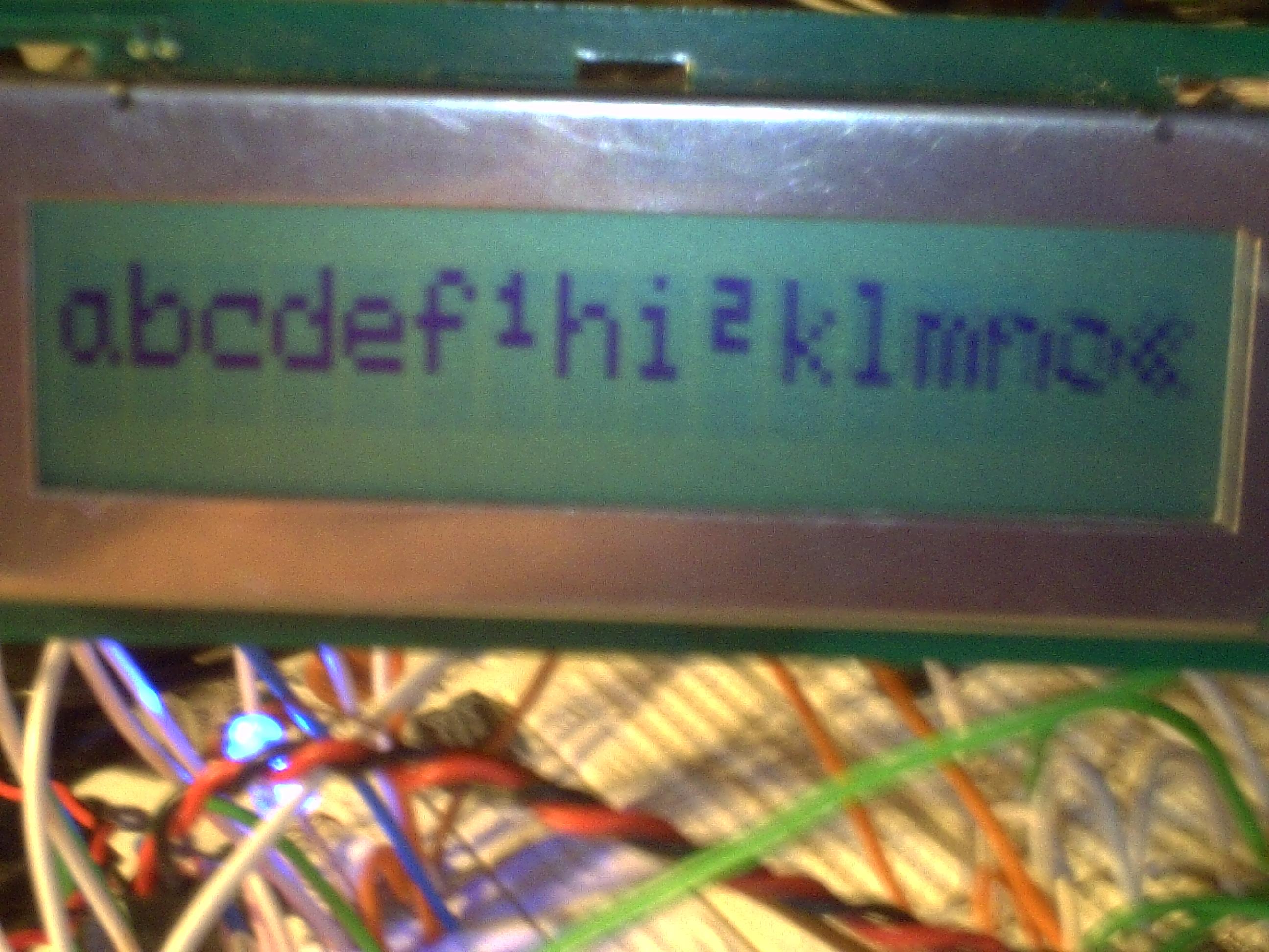

Hallo zusammen
Habe hier ein kleines Problem mit einer LCD-Anzeige. Ich habe das
AVR-Tutorial durchgelesen, und eigentlich läuft alles einwandfrei, außer
dass statt Zeichen wie "p" ein "<<" angezeigt wird ("g"->"hocheins",
"j"->"hochzwei",usw).
Das Datenblatt von HD44780S habe ich stundenlang durchgeguckt. Vor allem
die Zeichencodetabellen, aber bin leider nicht daraus schlau geworden.
Vielleicht kennt einer dieses Problem schon, und kann mir dabei helfen.
Mit freundlichen Grüßen
OP #1050214
Ich benutze ein einzeiliges LCD mit 16 Zeichen.
Eingestellt auf:
4Bit Interface, 1 Line, 5x10 Font
Merkwürdig ist, dass Zeichen, die Unten etwas dran haben (p,g,q,...)
durch Andere ersetzt werden.

#1050379
Du verwendest die 10x5 Schriftart. Das Display sieht auch so aus, als
wenn es 11 Pixel pro Zeile hätte (und nicht nur 8 wie normale Displays.)
Eventuell sind da diese Zeichen anders belegt, da die p,g,j usw. mit
voller Höhe, speziell für den 11 Zeilen Modus weiter hinten liegen.
Versuch mal den Wert 230, das sollte ein p sein.

OP #1050564
Also, ich habe jetzt alle möglichen Zeichen durchprobiert, und das
Programm nochmals kontrolliert.
Die Werte "230, D7" sind leider auch falsch.
Ist es möglich den CGROM Speicher irgendwie umzuschreiben?
Oder, was ich noch garnicht begriffen habe, wie man zwischen den beiden
Tabellen (A00,A02) umschaltet?
Die Beiden scheinen irgendwie vermischt zu sein! Denn statt das
"Ohm"-Zeichen aus A00 wird das "drei viertel"-Zeichen aus A02 angezeigt.
Die Displaybezeichnung lautet: GB-1494V-0
Habe es aus einem Laserdrucker ausgebaut.
Hoffe ihr könnt mir helfen, wäre schade das Ding einfach wegzuschmeißen.
#1050780
Nein. Wie der Name schon sagt, ist es ein bei der Herstellung fest
eingprogrammiertes ROM.
Garnicht. Das sind verschiedene Versionen des Chips, die hinten
aufgedruckt sind (beim orginalen 44780). Das einige was du machen
kannst: Die 8 CGRAM Stellen beschreiben.
Das ist nicht die Bezeichnung sondern eine Brandschutzklasse für das
Platinenmaterial. Oft steht da keine Bezeichnung drauf, wenn es
kundenspezifisch ist. Dann könnte auch das CGROM kundenspezifisch sein
(spezielle Cursorformen usw.) Ist denn ein orginalen 44780 verbaut
(falls ja, wie lautet dessen genaue Bezeichnung), oder ist der Chip
direkt gebondet (nur ein runder Klecks auf der Platine).
Ich würde ein kleines Programm schreiben, das nacheinander alle Zeichen
aus dem Zeichensatz ausgibt (immer 16 pro Zeile). Irgendwo müssen das
p,q,j usw. versteckt sein.

#1050881
@Valentin: Herzlichen Glückwunsch. Ein Display mit Codetabelle A02 zu
bekommen, ist ein echter Glücksfall, da dieses Display so einige west-
und osteuropäische Sonderzeichen sowie einiges an weiteren Zeichen
mitbringt, die z.B. in Meßgeräten recht nützlich sind.
Ich hänge mal das Datenblatt vom Controller an, auf Seite 18 ist die
Zeichensatztabelle. Übrigens, bei einen A00-Display würden in deinem
Bild statt der hochgestellten Ziffern japanische Schriftzeichen stehen.
Für Umlaute muß grundsätzlich umgemappt werden, der HD44780 entstand zu
einer Zeit, als es den IBM-PC noch nicht gab. Ergo paßt der Zeichensatz
vom PC nicht 1:1 aufs Display. Da der A02-Zeichensatz keine 5x10-Zeichen
hat, kann man das Display gleich als 5x8 initialisieren.
Nochwas, Displays mit dem A02-Zeichensatz sind extrem selten, ich habe
schon einiges an Displays verbaut/gesehen, ein A02 war nie dabei, A00
sind dagegen der Normalfall.
