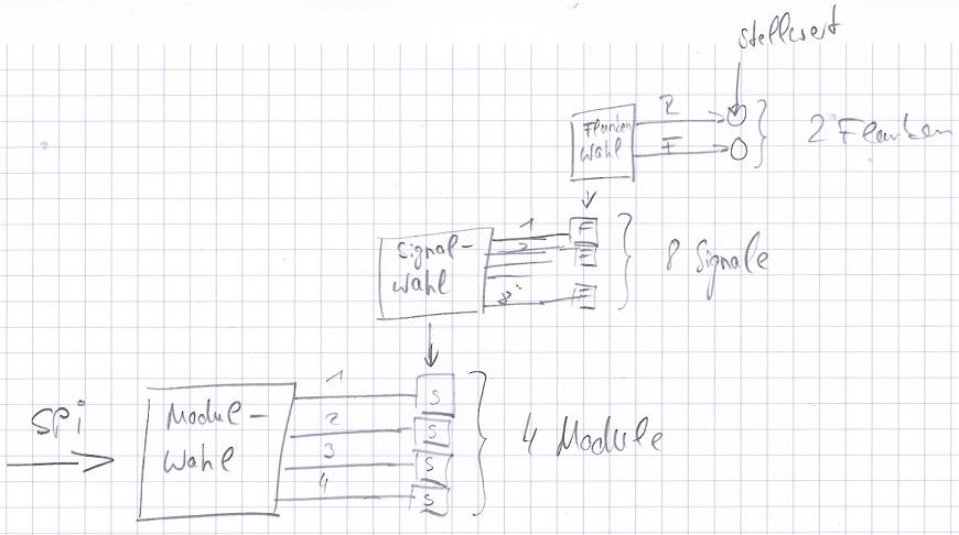

Servus zusammen,
ich hatte letztens einige Schwierigkeiten meine SPI Schnittstelle zum
Laufen zu bekommen. Inzwischen werden die Daten im FPGA zwar übernommen,
meine Auswertung klappt jedoch nicht sauber.
Ich möchte aus "Symmetriegründen" die Daten stufenweise auswerden.
Bedeutet:
Im ersten Schritt werte ich die untersten 2 Bit aus und entscheide
daran, in welches Modul (insg. 4 Module) meine Daten gehören. Ich werde
also wie folgt aus und leite den "Rest" des Eingangs weiter:

Nach diesem Schritt möchte ich in jedem Modul gleichermaßen die Signale
(insgesamt 8 Signale) zuweisen.
Das beideutet in diesem Fall, dass "Modul1" der Eingang der Signalwahl
ist.
Dazu werte ich wiederum die untersten 3 Bit aus und schiebe den "Rest"
an Daten weiter:

Nun sollten nach meinem Empfinden die benötigten Daten-Bit auf die
entsprechende Leitung verteilt sein und ich sollte damit weiter arbeiten
können.
Leider ist dem nicht so, sondern es werden "alte" (also im Schritt zuvor
gesendete) Daten auf die Signale übergeben (schwer zu beschreiben, als
würden die Daten immer verzägert eintreffen).
Habt ihr Vorschläge, was an dieser Auswertung des SPI Probleme machen
kann?
Wenn ich den SPI komplett auf einmal auswerte, habe ich diese Probleme
nicht - die kommen erst mit meiner schrittweisen Auswertung.
Danke euch schonmal!
von Klugscheisser (Gast)
Naja, das ist ganz normal.
Beachte, das beide entities ja jeweils auf die gleiche Flanke (des
vermutlich gleichen Taktes reagieren).
Während also Modulwahl1 seine Eingänge weiterschaltet wird gleichzeitig
auch Signalwahl seine Eingänge weiterschalten. An letzteren liegt aber
das Ergebnis der vorherigen Auswahl in der entitiy Modulwahl1.
Wie sollte das auch anders sein?
Modulwahl braucht seine Zeit um was zu tun.
Signalwahl kann nur unter schon vorhandenen Signalen wählen nicht
unter welchen die gerade gleichzeitig woanders berechnet werden.
Warum willst Du das denn aufteilen wenn es doch "flat" schon
funktioniert. Das ist sicherlich auch effektiver (sprich kleiner) als
zwei einzelne Multiplexer. So belegt das eine Menge Signale (im
VHDL-Sinn).

Mein Glückwunsch, du hast den Begriff "Latency" entdeckt.
Durch die beiden getakteten Prozesse hast du Register zwischen die
beiden Stufen geschaltet. Sieh dir mal die RTL-Schematics zu deiner
Beschreibung an.
Im der "Modulwahl" wird mit dem jetzigen Takt eines der Module 1-4
ausgewählt und dieser Wert in Registern gespeichert. Beim nächsten Takt
wird im Modul "Signalwahl" mit diesen Werten gearbeitet.
Schreib die Modulwahl mal kombinatorisch, das wird helfen:

von Der D. (daimlerfahrer)
Ich habe 4 Module. Davon hat jedes Modul 8 Signale. Jedes Signal hat 2
Flanken.
Ich wollte nun Einen Entscheider für die Flanke, einen für das Signal
und einen für das Modul benutzen. Das steckt dahinter.
Da sich alles wiederholt habe ich diese stufenweise Entscheidung für
einfacher gehalten, da ich die Entscheiderblöcke (zB für Signal 1-8)
direkt 4 mal hinter die Modulwahl klemmen kann und somit das ganze
wiederverwenden.
