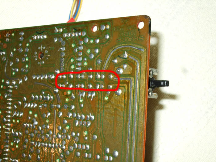

ich versuche gerade, an einen alten Sharp Kassettenspieler einen mp3
Player anzuschließen. Allerdings weiß ich nicht genau, wo ich mit meinem
Signal hin muss bzw an welcher Stelle der Pegel anliegen darf.
Ich dachte, am besten ersetze ich den Kassettenspieler und nicht das
Radio. Allerdings ist die Platine etwas zu undurchsichtig und ich
verstehe recht wenig.
zum Kassettenlaufwerk selbst gehen von der großen Platine drei
Kabelstränge
- rot/schwarz sind 9V für den Motor
- weiß/gelb/schwarz/blau/gelb/orange/rot/braun: hier vermutlich
Statusgeschichten, Signal für linken "Tonabnehmer", E-Magnet hinten,...
- schwarz/blau/rosa von rechts in der dicken blauen Isolierung gehen zum
rechten "Tonabnehmer"
das ganze besteht aus viel Mechanik. Ich vermute ja mal, dass der linke
"Tonabnehmer" (weiß) für Aufnahme  und der rechte (metallisch) für die
Wiedergabe zuständig ist. Somit wäre der Kabelstrang schwarz/blau/rosa
für mich und meinen mp3-Player interessant. Stimmt das?
Aber vermutlich kann ich nicht einfach an dieser Stelle den player
einhängen, oder? Das ganze wird ja noch relativ wenig Pegel haben, bzw
erwarten! Auf der großen Platine allerdings finde ich mich nicht mehr
zurecht: was ist dieser silbrige Balken ziemlich mittig im bild? ich
zähle 30 Pins.
Hab ich überhaupt ne Chance, einen Punkt zu finden, wo ich meinen player
anschließen kann oder soll ich das Ding wieder zuschrauben und
verkaufen? ^^
Tue ich mir vielleicht beim Radio (rechte Platine) leichter, ein Signal
zu finden, das auf Pegel ist?
es handelt sich um einen Sharp GF 5454H
ich kann gerne auch noch weitere Fotos machen, wenn ihr mir sagt, was
ihr braucht!
Ein Anschluss für externe Geräte ist leider nicht vorhanden... ;)

ich glaube nicht, dass du dir damit einen großen gefallen tust, da
kassettenvorverstärker stark entzerren und dir dein saubres audiosignal
damit verzerren..
da würde ich über einen übertrager gekoppelt ansetzen.
genau. daher übertrager. zur not vllt auch ein spannungsteiler, weil das
mit dem klang eh schon nicht mehr der wahre jakob ist :-/
vllt findest du auch beim schalter, der die quelle umschaltet
(radio/kassette) einen anschlusspunkt. dazu müsste dann der
vorverstärker vom kassettenteil getrennt von der restlichen verstärkung
sein. das sollte sich finden lassen.
ich denke eher nicht.

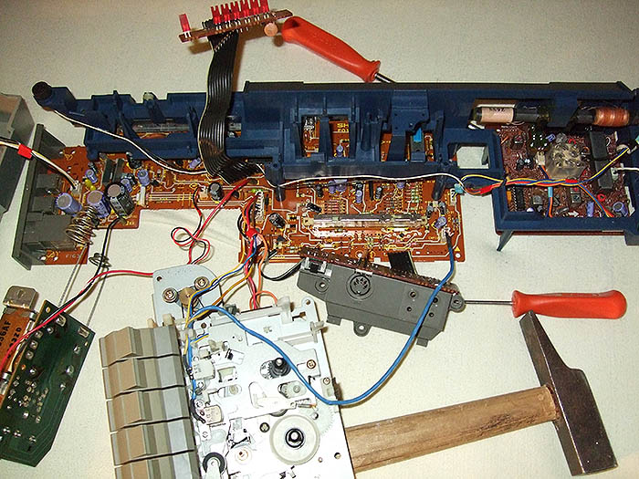

> ihr braucht!
was macht denn der hammer im bild? o_O
Michael H* wrote:
> nachtrag: ich seh da grad noch eine dioden-buchse leichts rechts unter
> der mitte des bildes. das ist nicht zufällig ein eingang?
kenne das gerät, hatte es auch mal (ewig her)
diodenbuchse (oder besser DIN Buchse) ist für in/out. schließe da deinen
MP3 Player an. Belegung siehe Wikipedia.
PS.: wenn du nichtmal kapiert hast was das "große metallische in der
mitte" ist, spricht das nicht grade davon daß du ahnung von der materie
hast.. gleiches gilt für deine bezeichnung der tonköpfe.
lass es lieber bleiben daran zu basteln, zumal da 230V am Trafo
anliegen.
wie gesagt, die DIN Buchse ist ein und ausgang, nimm die!!

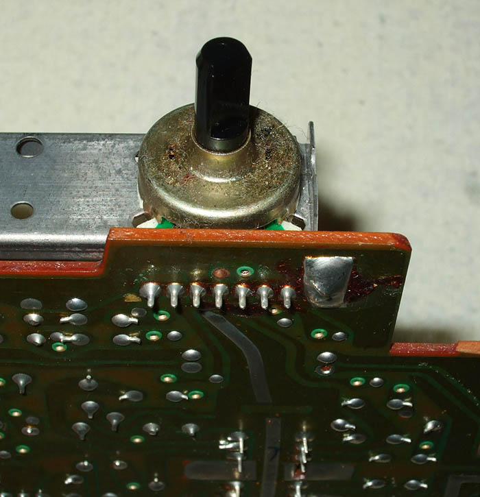

das mit dem lautstärkepoti wär natürlich super! Trotzdem stehen 7 Pins
zur Auswahl. Wie finde ich die richtigen beiden.
Da muss ich dann vermutlich auf Klangregelung und L/R-Balance verzichten
oder?

danke für die ausführliche antwort. Der Hammer liegt da als Stütze. Hab
das Gerät auch ohne aufbekommen =)
Ich hab dir nochmal den Wahlschalter für die Audioquelle fotografiert.
Leider sind für die zwei Schalterstellungen auch undurchsichtig viele
Pins vorhanden. Hier wird z.b. noch die Stromversorgung der einzelnen
Komponenten geschaltet.
die DIN Buchse hab ich gesehen. Da steht nur AMP drauf. Habe gerade
versucht, da den Player anzuschließen. Im normalbetrieb geht das signal
unverstärkt und somit ziemlich leise an die speaker. Wenn man die
Kassette dann auf rec stellt, wird das mp3-signal verstärkt. Allerdings
kommt hier ab einer bestimmten Lautstärke ein fieses feedback, ein
tiefer brummton. Wenn man den Bass an der Klangregelung rausdreht, wirds
besser, aber im endeffekt nicht wirklich laut.
Es gibt interne Mikros (z.B. ganz links oben im ersten bild). Allerdings
sind die wohl nicht auf die Lautsprecher geschalten. Hier sollte das
Feedback also nicht herkommen. Vielleicht auch einfach fies verzerrt?
Grundsätzlich muss man dann bei dieser lösung auch auch noch suchen,
über welche Ader ich dem Ding verklickern kann, der Record-schalter wäre
jetzt gedrückt...
und willst du nicht vllt eher ansetzen? wenn du dich schon so resistent
gegen die DIN weigerst ^^
such dir mal eine belegung zu der.

Das "grosse metallische in der Mitte" ist der A/W Umschalter ... A/W
steht für Aufnahme/Wiedergabe. Wenn du auch englische Seiten googeln
willst: "Record/Playback". Allerdings ist der Schalter definitiv der
falsche, um deinen mp3-Player anzuschließen.
Du kannst drauf griffeln. Mit dem Finger oder einem Draht oder so was.
Während das Gerät an ist. Beachte aber unbedingt die Netzspannung am
Primärkreis des Trafo - da nicht draufgriffeln !!!
Zuerst den Lautstärkeregler ganz nach links drehen. Wenn du einen
Brummton im Lautsprecher hörst, der lauter wird, sobald du den Regler
auf drehst, dann hast du einen Eingang gefunden. Da das alles Stereo
ist, solltest du zwei Pins finden, die sich gleich verhalten, einer für
rechts einer links ...

-Lautstärkeregler: doch ohne Schaltplan o.ä. Info geht das von hier aus
nicht

Wenn ich das auf deinem Bild richtig sehe liegt der Netztrafo gegenüber
des Tonkofes. Da brauchst du dich über kein Brummen zu wundern. Nf hat
auch so ihre Tücken.

Hallo zusammen
Das mit der DIN-Buchse wird wahrscheinlich nicht gehen, ich hatte mal
ein ähnliches Problem vor 30 Jahren. Die DIN-Buchse führte das Signal
aber lediglich bis zum Aufnahmeteil. Als Verstärker-Eingang war sie ohne
Umbau nicht zu gebrauchen. Ich würde aber einfach mal über einen 10
k-widerstand auf das Lautstärkepoti gehen.
Das Poti, schreibst du, hat 7 Lötpunkte.
Du hast ein Tandempoti mit 2x3 Anschlüssen, plus Gehäuseanschluß zur
Abschirmung. Die eigntlichen Potianschlüsse sind in 2 Dreier-reihen
angeordnet. je eine für Rechts und Links. Dreh mal das Poti ganz auf,
und berühre die Pins mit dem Finger, es sollte dann ein Brummen zu hören
sein. An diese Pins schließt du mal über 2x10k-Widerstände deinen
MP3-Player an. Das sollte grundsätzlich funktionieren. Wenn es geht, die
Widerstände durch probeweises auswechseln optimieren.
Natürlich sollte das Anschlußkabel geschirmt sein
FF   fiel Fergnügen
>sein.
siehe Bild oben: das poti hat eine 7er reihe,
deine Beschreibung ist falsch. diese potis haben eine andere belegung.
um den richtigen eingang zu finden mußt du aber das poti ganz zudrehen
und die leitung auf der es nicht brummt ist die richtige (bei der
beschreibung von haderlump müssten 4 anschlüsse brummen, je der ein- und
der ausgang vom poti)
außerdem musst du noch den masseanschluß ausmessen
