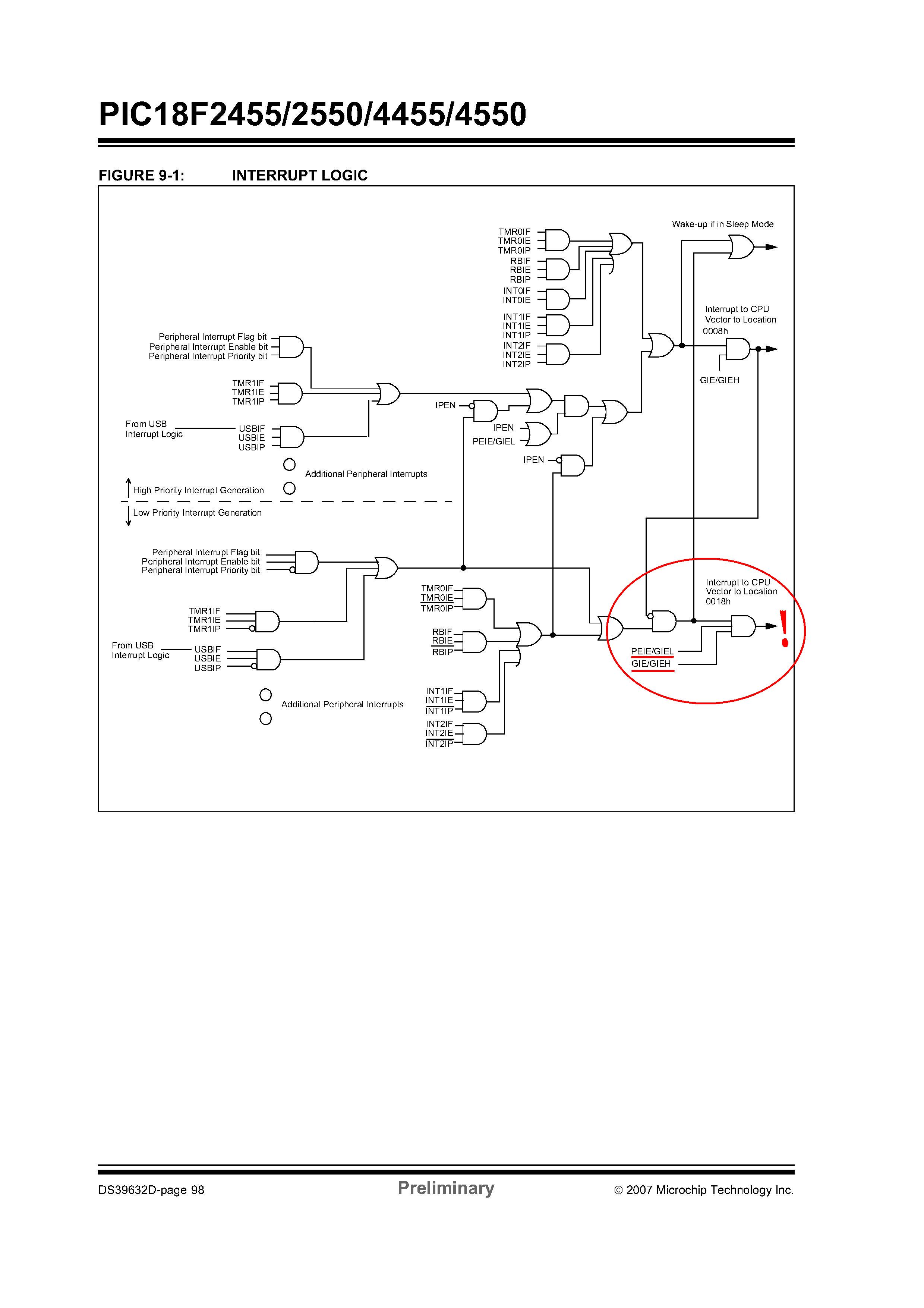

Hallo ...
ich brauche mal einwenig hilfe mit dem PIC18F4550.
Ich versuche gerade einer Interruptroutine DATEN über die RS232 zu
lesen.
Ich habe mir einen Ringbuffer aufgebaut, wo ich die Empfangenen Daten
hineinschreiben kann. Ich brauche hilfe bei der Einstellung der
Interrupts.
Ich habe nur einmal mit dem Interrupt an Port B gearbeitet. Das auch
noch mit dem 16F84 unter asm. Vielleicht hat ja jemand ein Laufendes
Beispeilprojekt für mich unter C18. Ich würde mich um ein Paar helfende
Worte freuen.

Ja das sieht doch gar nicht so schlimm aus. Was ist denn jetzt genau das
Problem? Wird der Interrupt nicht ausgelöst? Wenn ja, woher weißt Du
das? Ich würde testweise im USART-Interrupt das eingehende Zeichen
direkt über die serielle Schnittstelle zurückschicken, dann siehst Du
ja, ob der Interrupt funktioniert oder nicht.

Okay, dann mal Stück für Stück (Achtung, Pseudocode!):
RCIE = 1;   // USART Rx-Interrupt enable bit
RCIP = 0;   // USART Rx-Int. auf low priority konfigurieren
IPEN = 1;   // Die Interrupt-Priority-Levels must Du schon aktivieren, wenn Du sie auch benutzen willst
RCIF = 0;   // RX-Interrupt-Flag erstmal löschen
GIEH = 0;   // high-prio ints hast Du nicht, also abschalten
GIEL = 1;   // low-prio ints aktivieren
So, wenn es damit immer noch nicht funktioniert, dann solltest Du Deine
Hardware mal überprüfen.
Hast Du denn überhaupt schonmal versucht, das RCIF-bit zu pollen? Das
Bit wird nämlich auch gesetzt, wenn die Interrupts eigentlich garnicht
aktiviert sind.
Sollte das Bit auch beim Pollen nicht gesetzt werden, stimmt was mit
Deiner Hardware nicht.

OP #1053468
Es läuft jetzt... ABER: ich muss zwirbeljupp mal was erklären... ;-)
Deine Aussage "high-prio ints hast Du nicht" stimmt. Aber "abschalten"
NEIN.
Es lag nur an diesen einem Verdammten bit. Aus dem Datenblatt-Text ist
es so nicht sofort ersichtlich aber wenn man sich das Bild anschaut,
dann ist es eindeutig. Ich habe mal ein Bild mit angehängt.
ALSO GIEH auch =1 ....
