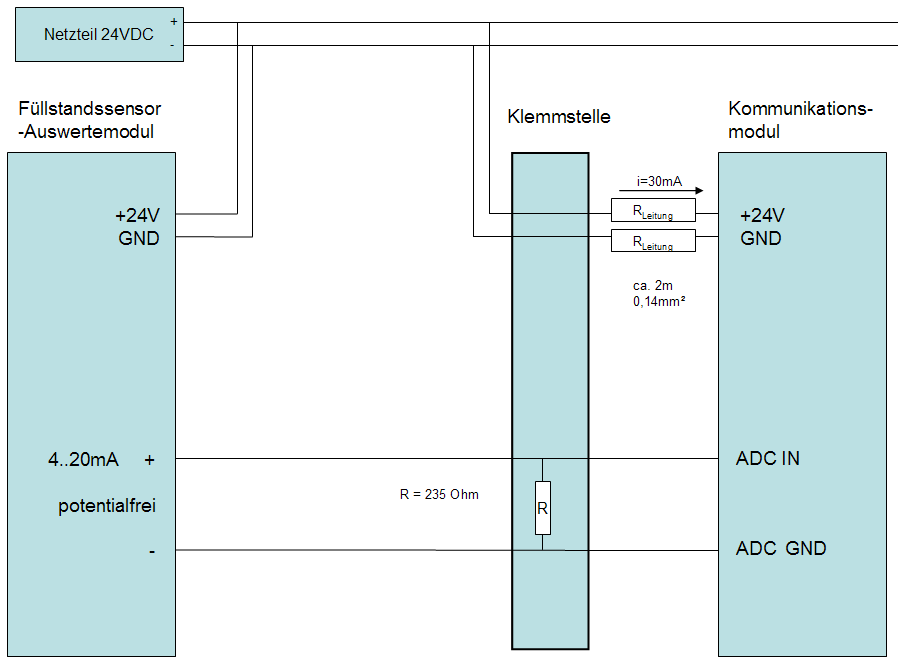

ich habe ein kleines messtechnisches Problem, und zwar habe ich die
Umgebung wie im angehängten Blockschaltbild.
Es geht um die Fernübertragung eines Füllstandes.
Der Füllstand wird über einen Sensor mit dem linken Auswertemodul
ausgewertet; dieses Modul stellt mir eine (potentialfreie)
4..20mA-Schnittstelle (4mA=0cm, 20mA=500cm) zur Verfügung.
Der rechte Teil des Aufbaus stammt von mir selber; ein
Kommunikationsmodul (mit einem ATmega32 drin) soll den Analogwert
aufnehmen und dann über eine RS485-Verbindung weiterschicken.
Das funktioniert alles auch soweit; das Problem ist dass der am ADC
ankommende Spannungswert zu klein ist (und damit der übertragene
Füllstand zu niedrig).
Von der Klemmstelle, in der der 4..20mA-Schleifenstrom über einen
235-Ohm-Bürdenwiderstand in eine Spannung von 0-(ca) 5VDC umgewandelt
wird, geht ein 2m langes Kabel zum µC. Diesen Aufbau kann ich leider
nicht mehr verändern, da bereits 30x installiert mit jeweils 5
Füllständen :-(
Das Problem glaube ich identifiziert zu haben in den beiden
Leitungswiderständen; durch die Stromaufnahme der µC-Schaltung (ca.
30mA) fallen auf den Versorgungsleitungen ein paar mV ab; d.h. das
Groundpotential in der Klemmstelle und im Kommunikationsmodul ist leider
nicht das gleiche.
Nun meine Frage: gibt es einen "Trick", wie man die bestehende
Messanordnung halbwegs genau kriegt? Wie gesagt, das Ganze ist 30x
aufgebaut und jede Änderung muss ich mit 30 multiplizieren...
Wäre es eine Alternative, auf den digitalisierten ADC-Wert einen festen
Offset (der dem Spannungsabfall entspricht) fest draufzuaddieren?
Bin für alle Tips dankbar :-)
Dankeschön!
Grüsse,
Martin
Hallo Martin ,
das ist ja ein doofes Problem, da hattest Du so einen schönen
Potentialfreien Ausgang...
Naja, wenn I konstant ist geht es ja nur um einen Offset, aber ich
befürchte, daß I nicht konstant ist.
Evtl. kann man durch Pufferung am Kommunikationsmodul I Konstant genug
machen. Da hilft nur messen des Stromverlaufs, ich weiss nicht, was da
z.B. Temperatureinflüsse ausmachen.
Ansonsten würde ich ein zweites Kabel von Erde zum µC ziehen und das als
Referenz benutzen wenn man es nicht belastet gibt es auch keinen
Spannungsabfall.
Hat Dein µC denn diferentielle Eingänge?
Gruß,
H.
hi,
hast du noch eine möglichkeit das 2m kabel von 3pol auf 4pol
auszutauschen oder hat es vielleicht 4pol und hier den 4. verwenden?
-> du müsstest einfach das signal direkt am R abgreifen (mit zwei
leitungen) und dann einfach differenziell adc wandel oder eifnach einen
instrumentenverstärker dazwischen. ander möglichkeit wäre zwischen den
gerät und deinem einen instrumentenverstärker zu schalten ... dann
könntest du deinen aufbau so lassen hast aber noch ein zusätzliches
gerät ...
in der software zu korregieren halte ich für keine gute idee ...
bg

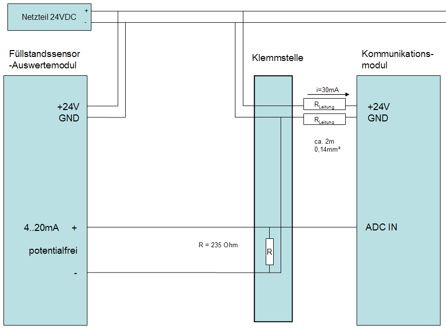

Einen festen Offset auf den Digitalwert aufzuaddieren kann Dir evtl.
helfen den Messwert in die richtige Richtung zu korrigieren. Da aber die
Stromaufnahme Deines Komm.-Moduls vmtl. nicht wirklich konstant sein
wird (da Digitaltechnik, enstehen höchstwahrscheinlich höhere
Impulsströme), ist der Massebezugspunkt für die ADC-Messung einfach
murks.
Der ADC muß zwingend dazu gebracht werden nur die Spannung zu 'sehen'
die er auch messen soll! Das bedeutet für das Layout des Komm.-Moduls,
das die analoge und digitale Masse nur an einem Punkt zusammenlaufen
dürfen (und zwar beim ADC selbst zw. analogem und digitalem GND), damit
kein Versorgungsstrom der Schaltung den Massebezugspunkt des ADCs
verschieben kann. Wenn also Dein Komm.-Modul keinen separaten
GND-Eingang für den ADC anbietet (wie im geänderten Schaltbild gezeigt),
hast Du halt verloren - so leid es mir tut. Nur wer richtig mißt, kann
auch korrekte Ergebnisse erwarten - das war schon immer so, ist immer so
und wird voraussichtlich auch immer so bleiben. ;-)
Hallo Hans,
danke für die Antwort.
I ist konstant bzw. hab ich selber im Griff, das wäre nicht das Problem.
Temperatur spielt sicher eine Rolle, müsste ich mal testen, aber ich
denke das könnte man vllt. sogar vernachlässigen.
Zweites Kabel hilft leider auch nicht (schon probiert), da i sich dann
auf die beiden Massekabel aufteilt, wobei ein "dickes" Kabel das die
beiden Grounds verbindet das Ganze auf jeden Fall verbessert.
Differentielle Eingänge hätte ich schon, aber ich habe das Ganze wie
gesagt dummerweise schon x mal aufgebaut und im Einsatz...
Was mir aber gerade einfällt - würde es helfen, eine Groundleitung
direkt an einen freien ADC Port zu hängen und den Messwert dann von den
anderen zu addieren? Wenn diese Leitung direkt an den ADC geht würde
darüber ja kein Strom fliessen -> kein Spannungsabfall....oder hab ich
da einen Denkfehler?
Grüsse,
Martin

Martin wrote:
> Eine zusätzliche Leitung zu einem ADC IN wäre kein Problem; das werde
> ich gleich mal als nächstes probieren. Glaubt ihr dass das das Problem
> lösen könnte?
Wenn es die von dir vermutete Ursache ist, d.h. Spannungsverlust auf der
Leitung, dann ja.
  Wage ich zu bezweifeln, das I konstant ist - und möglicherweise auch
das Du es in den 'Griff' kriegst! Würde bei korrekter
Masse/GND/PE-Leitungsführung aber auch keine Rolle mehr spielen.
  Ich denke auch das man das hier kann.
  Häh??? Auf welche beiden Massekabel soll sich der Schleifenstrom
(die 4...20mA) denn aufteilen, insbesondere wenn man meine Änderung
berücksichtigt?!? Ohne Änderung der Hardware gilt das bereits von mir
gesagte. Eine korrekte Masse/GND/PE-Führung ist das A und O in der
Messtechnik. Wer hier Fehler macht kann sie später nicht mehr einfach
subtrahieren! Wer übrigens zu viele Masseverbindungen zieht hat wieder
Probleme mit Masseschleifen, die recht empfindlich auf induktive
Einstreuungen reagieren (hier ist der Flächeninhalt des 'Loops'
entscheidend). Richtig ist auf jeden Fall, daß dicke Massekabel die
Sache auf jeden Fall verbessern - bei gleichem Strom ergibt sich halt
eine kleinere 'Stör-'Spannung durch den gesunkenen Leitungswiderstand.
Verbessern kostet aber möglicherweise mehr als 'vermeiden'. ;-)

< Eine zusätzliche Leitung zu einem ADC IN ...
Löse die GND-Verbindung zum Kommunikationsmodul in der Klemmstelle und
bilde eine getrennte Signal-Masse zum ADC.
(Bei Meßwert-Übertragung über Strecken sollte zwangsläufig ein
Impedanzwandler und ein Korrekturverstärker vorhanden sein.)
