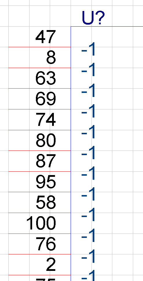

Moin,
ich möchte in OrCAD ein Schematic für ein PCB mit einem VQ100-Spartan3A
zeichnen. Dazu wollte ich ein möglichst von Xilinx zur Verfügung
gestellte Pinout-Dateien verwenden um die Fehlerwahrscheinlichkeit zu
drücken.
Leider muss ich feststellen, dass Xilinx dieses Thema eher
stiefmütterlich behandelt. Den ebenso brandheißen wie wertlosen Tip auf
 http://www.xilinx.com/support/answers/21035.htm
habe ich versucht zu beherzigen. Kein Erfolg. Danach habe ich mit
PartGen
 partgen -v xc3s200avq100
eine .pkg-Datei erzeugt um diese mit
 perl pin2orcad -f xc3s200avq100.pkg foo.pin
in ein für OrCAD lesbares Format zu bringen. OrCAD kann die erzeugte
Datei auch lesen, aber das daraus generierte Package ist Murks (Namen
der Pins passen nicht - siehe Anhang). Leider sehe ich nicht wie ich den
Fehler beheben kann.
Hat das schonmal jemand hinbekommen?
von Stefan (Gast)
Wenn ich mir den "Murks" so anschaue der da raus kommt, frage ich mich
bei welcher Methode die Fehlerwahrscheinlichkeit nun wirklich höher ist.
Ausserdem wärst Du mit einem selbst erstellten Part (inklusive
Fehlerkontrolle) wahrscheinlich jetzt bereits fertig!
von pumpkin (Gast)
Messerscharf beobachtet!
...und keinen Deut schlauer als vorher.

von Martin K. (mkohler)
Doch. Wir kamen zur Erkenntnis, dass Xilinx Parts in ORCAD besser gleich
von Anfang an selbst gezeichnet werden.
von Valerij M. (fpga-dev)
Besser zu spät als nie:
Ich erzeuge die Xilinx/Altera-FPGA-Symbole nach der folgenden
Vorgehensweise:
http://www.latticesemi.com/documents/an8075.pdf
Besonders bei Pin/Ball-Zahlen >256 ist diese Vorgehensweise zeitsparend.
