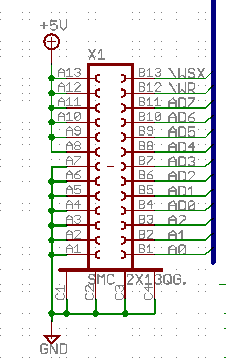

Gast #1057005
also bin jetzt Eurem Rat mal befolgtund alles ausprobiert. Bringt nur
bedingt was mit dem RC glied. Eher Kondensator direkt dran!
Aber was ich gefunden habe: An der Grundplatine (schaltplan siehe
Beitrag weiter oben) hängt mit einem 15cm langen Flachbandkabel eine LCD
Display mit Tasten (siehe Anhang).
Dies ist die Quelle der Störung!!! Sobald die Last (schütz) schaltet
werden über diese Leitungen der Impuls eingekoppelt und gehen direkt an
den Prozessor, der dann hierauf zum spinnen anfängt. Selbst wenn das
Display mit Tasten gar nicht dran hängt sondern nur das 15cm lange
Flachbandkabel wird der Prozesor immens gestört und resetet sogar!.
Kann man diese Leitung nicht störunempfindlicher machen??
(habs auch schon abgeschirmt...aber ohne Erfolg!)
Vielen Dank im Vorraus
grüsse
andi
Gast #1057015
gewöhnlich macht man bei solchen abgesetzten Teilen das so, dass bei dem
Flachbandkabel jedes zweite Masse/Ub ist. Also eine Seite ist komplett
mit Ub/Masse verbunden.
Etwa so wie im Anhang.
