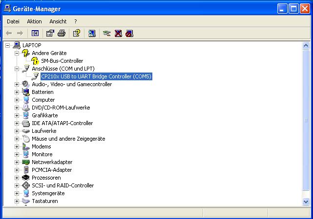

hallo leute,
ich habe ich vb eine funktion, die mir alle verfügbaren com
schnittstellen auflistet. jedoch nur in der form com 1, com 2, com 3...
(IO.Ports.SerialPort.GetPortNames())
ich wollte aber genau den namen des verfügbaren gerätes an der
schnittstelle.
siehe anhang!
also das ich ausgegeben bekomme "UART to USB..."

na ich habe an ein avr controller mit usb ausgang am rechner. dieser
installiert einen virtuellen port (port 5). und dann steht dort halt der
name, siehe anhang "USB to UART Bridge".
ich wollte nun diesen namen dieses angeschlossenen teils in visual basic
auslesen.

von René K. (king)
Hallo Sebastian!
Sebastian B. wrote:
> Soweit ich weiss kannst du über die Windows API nur auf die Ordinalen
> Bezeichnungen der Schnittstelle Com1, Com2 zugreifen.
Das ist falsch, für soetwas gibt es das SetupAPI. Damit geht das ganz
einfach, siehe: http://msdn.microsoft.com/en-us/library/ms791318.aspx
Hier mal ein kleines Beispiel, wie man an den FriendlyName gelangen
kann:

von Florian (Gast)
Falls noch einer das gleiche Problem hat, hier eine Lösung die
Funktioniert:
Als erstes unter ->Projekt->Verweise hinzufügen... System.Management
hinzufügen.
Dann hier der Code:
Imports System.Management
