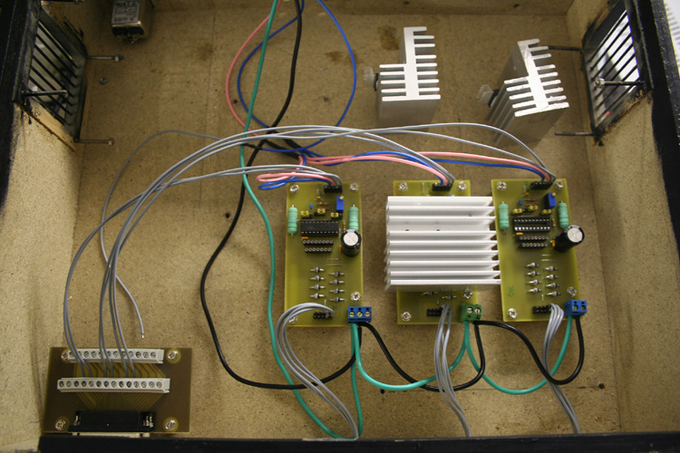

von Andreas R. (blackpuma)
Einen schönen guten Abend wünsche ich!
Ich hab mein Projekt Fräse ein wenig weitergebracht. Ich habe nun ein
Layout für meine Treiberschaltung. L297 mit L298. Bekomme ich ganz
günstig.
Die Fräse selbst habe ich heute mal aufgebaut. Man muss dazusagen das es
eine Low-Budget Produktion werden soll. Ich habe keine Lust 3500 Euronen
für eine Fräse auszugeben. Hier findet ihr mal ein paar Bilder.
http://www.blackpuma.org/elektronik/fraese/
Mein aktuelles Problem dabei ist wie ich die Führung für die Y-Achse
machen kann. Vielleicht fällt euch dazu ein Lösungsansatz ein.
Danke schon mal.
Schönen Abend noch
Andreas
So habe jetzt auch kürzere Ausziehleisten für die Z-Achse. Bleibt nur
noch die Führung für die Y-Achse. Da weiß ich noch immer nicht weiter.
Habe heute auch günstige Schrittmotoren erstanden. Leider habe ich keine
genauen Daten dazu. Nur 2,5V Spannung und die Spule hat 0,48 Ohm. 1,8°.
Das sind dann ja 5A pro Spule.
Wie sieht denn das eigentlich aus? Ich muss doch nicht 5A durchjagen
oder? Wenn ich weniger Strom verwende habe ich weniger Haltemoment oder?
Kann man vielleicht sagen welches Haltemoment der Motor bei 5A hat? So
eine Faustregel oder so. Ich habe zwar eine Nummer STP-58D3004 aber ich
finde kein Datenblatt dazu.

Mir ist letztens irgendwas mit meiner Steuerung passiert. Von allen 3
Achsen sind mir meine Steuerchips kaputt gegangen. 3xL298 und 3xL297.
Weiß jemand wie sowas passieren kann?
von Gast (Gast)
z.B. wenn der Strang-Strom zu hoch ist,
> die Schutz-Dioden nicht schnell genug sind...
> dann wird auch der Controller 297 von rückwärts erschlagen.
Was ist der Strang Strom? Die schutzdioden sollten schon schnell genug
sein. Hab extra schnelle Dioden verwendet. Werde aber noch nachschaun
welche das genau sind. Den Phasenstrom habe ich auch 1,5 A eingestellt.
Das komische ist das auf allen 3 Platinen die ICs kaputt waren.
Anbei noch ein Bild.
von Falk B. (falk)
@ Andreas Riegebauer (blackpuma)
Der Strom, welcher duch die Spulen (=Strang) der Schrittmotoren fliesst.
Welche?
Wo grosse Ströme sinnlos walten, kann der beste IC nicht halten.
Hallo Paul. ;-)
MFg
Falk
