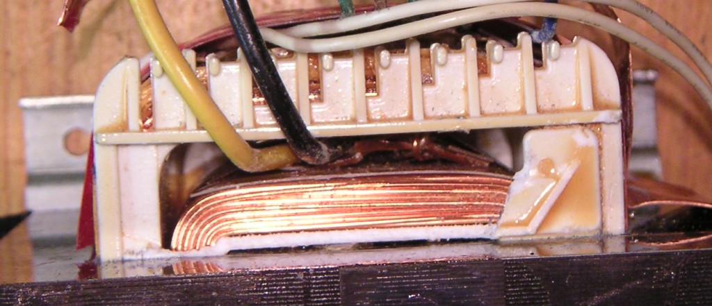

Hier ist mal ein Bild. Rechts der schwarzen Ader sind zwei Drähte
umschlungen. Der silberne gehört zur Sicherung links daneben. Man
erkennt von der Sicherung selbst kaum mehr als einen dunklen Fleck unter
dem Isoband. Wenn ich die mit ner Zange rausziehe - wer weiß, was dann
passiert. Möglichkeit 2 ist mit einer feinen Lötspitze da unten ein
neues Kabel anzulöten und nach außen zu führen.
Gast #1053507
Gut, DAS ist eine der piselligeren Fälle - Wenn man da "von vorne" nicht
drankommt (da scheint ne Wicklung zu sein?), muss man es wohl
microinvasiv versuchen. Oder "in der Nähe" eine TF mit geringerem Wert
(zB 80° mit WLKleber) einbauen, wobei dann hier sicherlich gleich das
Geschrei losgeht :)
Klaus.
OP #1053517
So ähnlich hatte ich es vor...
Außen ist die Sekundärwicklung, innen die Primärwicklung. Den Kern mach'
ich erstmal nicht auf, hab mich schon mit einer Eisensäge daran
versucht.
80° sind wohl a weng weng. Die "normale" Sicherung müßte so um die 115°
haben. Ich möchte ja nicht gleich nach normalen Betrieb wieder wechseln
müssen.

OP #1053774
Na gut, das war klar. Habe ne Antwort bekommen, was der Trafo kosten
wird:
115,06 netto + 6,00 Porto netto = 144,06€. Habe eher so um die 100
gesamt gerechnet. Da kann ich den ja wickeln lassen und komme 1/3
billiger weg.
Immerhin hab ich es geschafft, die Verbindung zwischen Sicherung und
Wicklung abzureißen. Jetzt ist auch eindeutig, wie es angeschlossen ist
- muß nur noch eine "Umgehungssicherung" einbauen und am Kabel, das ich
auch rausgerissen hab', anlöten.
