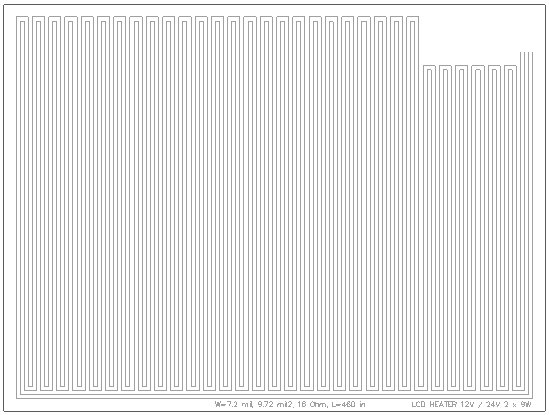

ich möchte eine Platine erhitzen bzw. vermeiden, dass eine bestimmte
Temperatur unterschritten wird.
Am liebsten würde ich eine Leiterbahn als Mäander verlegen und durch
einen hohen Strom somit die gesamte Platine aufheizen.
Hat jemand von euch damit schon Erfahrungen gesammelt oder einen guten
Link zur Hand?
Danke euch!

von Gerhard O. (gerhard_)
Hallo MichiB,
vielleicht kannst Du mit dieser Info was anfangen. Fuer ein Projekt mit
einem TFT LCD brauchten wir einen LCD Heizer weil das Geraet bis -40
Grad funktionieren muss.
Fuer das 3.5" TFT LCD wurde ein PCB Heizer mit Maenderfoermiger
Heizstruktur berechnet. Der Prototyp war als zweiseitige Platine mit
Masseflache auf der anderen Seite die dem LCD zugewandt wurde,
ausgefuehrt.
Fuer nominal 16W Heizleistung und bifilarem Heizungsstrang bei 12/24V
wurden 500" an Leitungsbahn mit 0.0072in untergebracht. Die Kupferdicke
war 0.5oz/ft2 mit 0.0007in Plating. Mit dieser Bemessung war der
Leiterbahnwiderstand beim Prototyp etwa 25% zu niedrig. Das war leicht
zu korrigieren. Wegen der Plating kann man sich leider nicht auf den
reinen Kupferwiderstand verlassen und eine gewisse Korrektion ist
notwendig. Fuers erste wars gut.
Zusammen mit dem LCD wurde bei voller Leistung 70 Grad Waermeanstieg
erzielt. Auf der Platine ist noch eine Temperatursensor untergebracht.
Eine Prozessorroutine steuert die Heizleistung mittels PWM.
Normalerweise wird die Heizung bei 0C abgeschaltet.
Die Oberflaechentemperatur ist sehr gleichfoermig.

Kann es vielleicht sein, dass es 50" heißen muss und nicht 500".
12.7m passt irgendwie nicht in meine Rechnung.

Hallo MichiB,
die 460" stimmen schon. Ich habe in meinen Unterlagen nachgesehen und
die Bahnlaenge ist 2 x 230".
Ich habe die Laenge aus einer Kompletten Doppelwindung am CAD
nachgemessen und multipliziert. Man kann sich gefuehlsmaessig hier sehr
taeuschen.
Die Formel fuer den Temperaturkoffizent:
R = R[ref] [ 1 + ALPHA(T – Tref)], where ALPHA = 0.004041
Bei mir aendert sich der PCB Widerstand wie folgend:
+60 Grad= 18 OHM
0C = 15 Ohm
-40C = 12 Ohm
Bei Raumtemeperatur der Heizung ist der Strom 0.75A bei 24VDC
Die Berechnungen stammen von:
ANSI/IPC-D275 and IPC-2221
http://www.desmith.net/NMdS/Electronics/TraceWidth.html
Eine interesannte Loesung der Temperaturmessung ware den Strom
periodisch abzuschalten und dann den Widerstand dazwischen messen. Da
der Widerstand stark von der Temperatur abhaengig ist, waere das im
Prinzip eine Moeglichkeit.
mfg,
Gerhard

Hier ein Bild vom Heizer.
Gerhard
