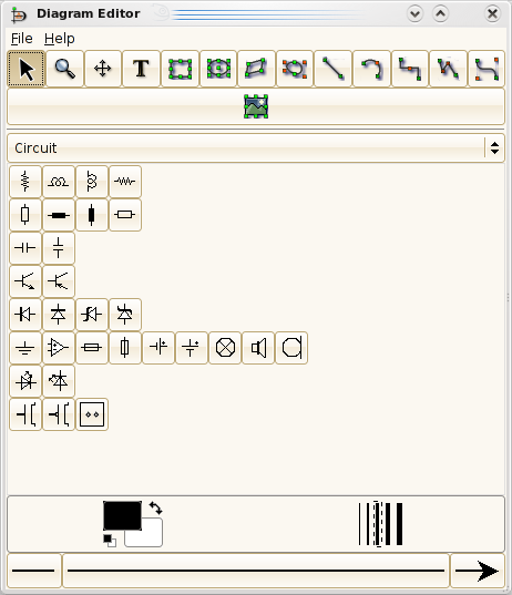

ich suche derzeit ein programm mit dem man schöne schaltpläne zeichnen
kann.
Das ganze brauche ich um sie in Präsentationen einzubinden. Da sehen die
dinger von eagle & co nicht so toll aus.
Es handelt sich auch um sehr sehr einfache schaltungen also muss auch
keine besondere elementenbibliothek dabei sein oderso.
kennt da jemand was?

Sehr viele Möglichkeiten bietet pst-circ, vor allem dann, wenn man die
Schaltungen gefällig (bspw. auch mit Formeln) beschriften, einfärben und
mit Spannungs- und Strompfeilen u.ä. versehen möchte. Damit die Bilder
nach meinem Geschmack wirklich schön aussehen, müsste man allerdings
einige der Schaltzeichen etwas modifizieren, was aber nicht so viel
Arbeit sein dürfte.
pst-circ ist vor allem dann interessant, wenn du deine Präsentation
sowieso mit LaTeX machst, da du dann kein zusätzliches Programm benutzen
und dich nicht mit Export-/Importproblemen herumschlagen musst.
Von PScirc/-tricks kann ich nur abraten. Das ist zu viel Aufwand für
"mal eben" einen Schaltplan zu zeichnen. Ich habe meine
Abschlußpräsentation auch in Latex(Beamerpaket) erstellt und die
Schalt-/Ablaufpläne aus Xfig eingefügt. Das kann die Diagramme in Latex,
bzw. eine Pictureumgebung, exportieren. Ist wesentlich weniger Aufwand
als alles per Hand mit PScirc zu zeichnen. Eine recht umfangreiche
Symbolbib ist direkt mit dabei.
