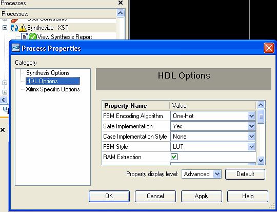

In den Synthese-Properties gibt es die Möglichkeit, die SM safe codieren
zu lassen (Bild). Diese (scheinbare) Sicherheit kostet aber ganz enorm
Ressourcen. Als Beispiel:

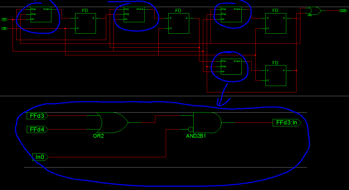

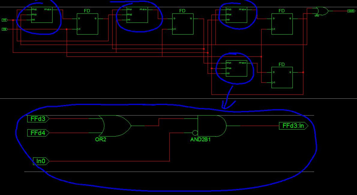

... Daraus wird mit One-Hot ohne die Safe-Implementation sowas wie im
Bild.
(hier ist nur die eigentliche SM, das Synchronisieren geschieht
ausserhalb, es ist also das Signal In0 = inploc)
Es könnten hier durch asynchrone Signale, die dirket auf mehrere FFs
gehen, durchaus auch mal 2 der FFs aktiv werden. Ab dann rennt die SM
komplett neben der Kappe :-o

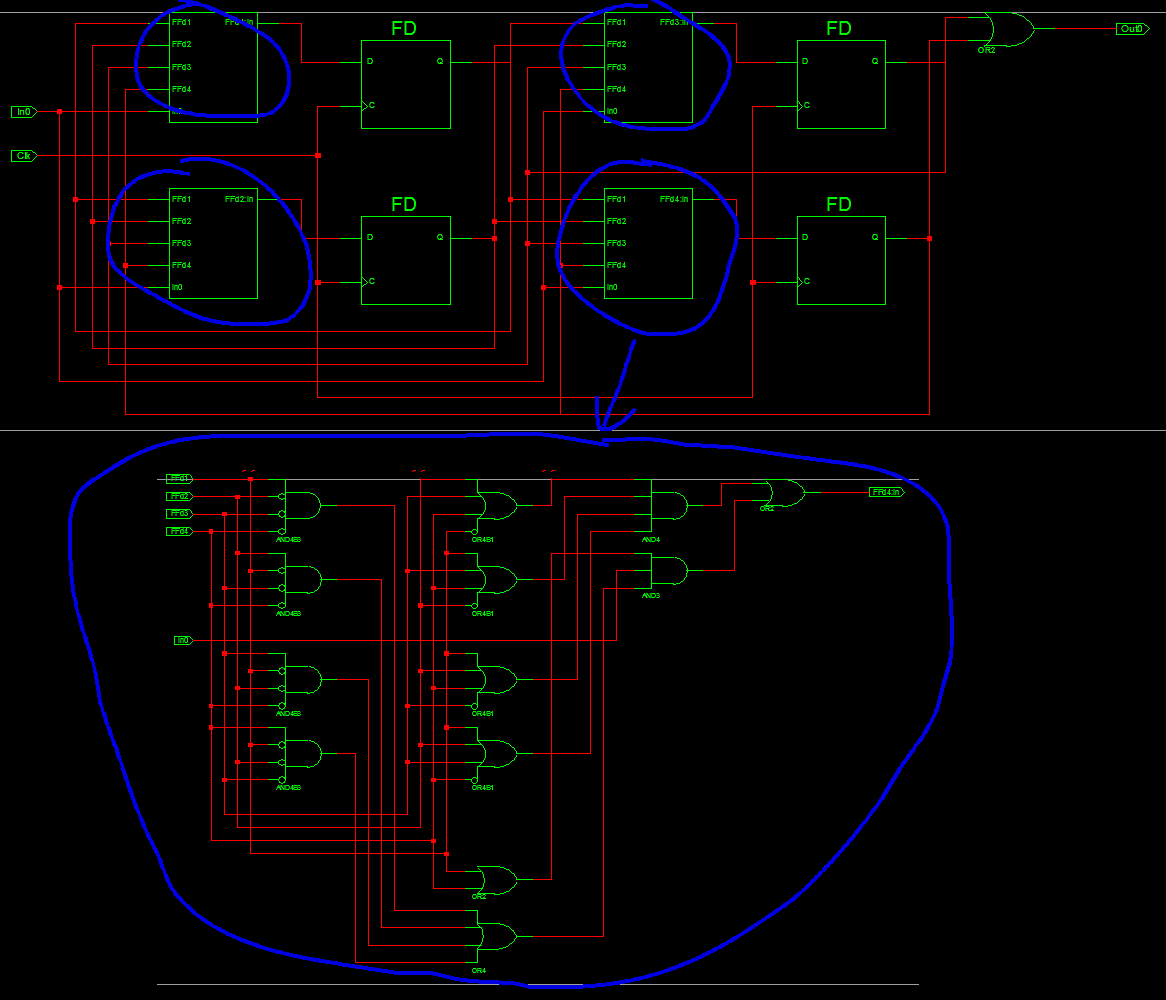

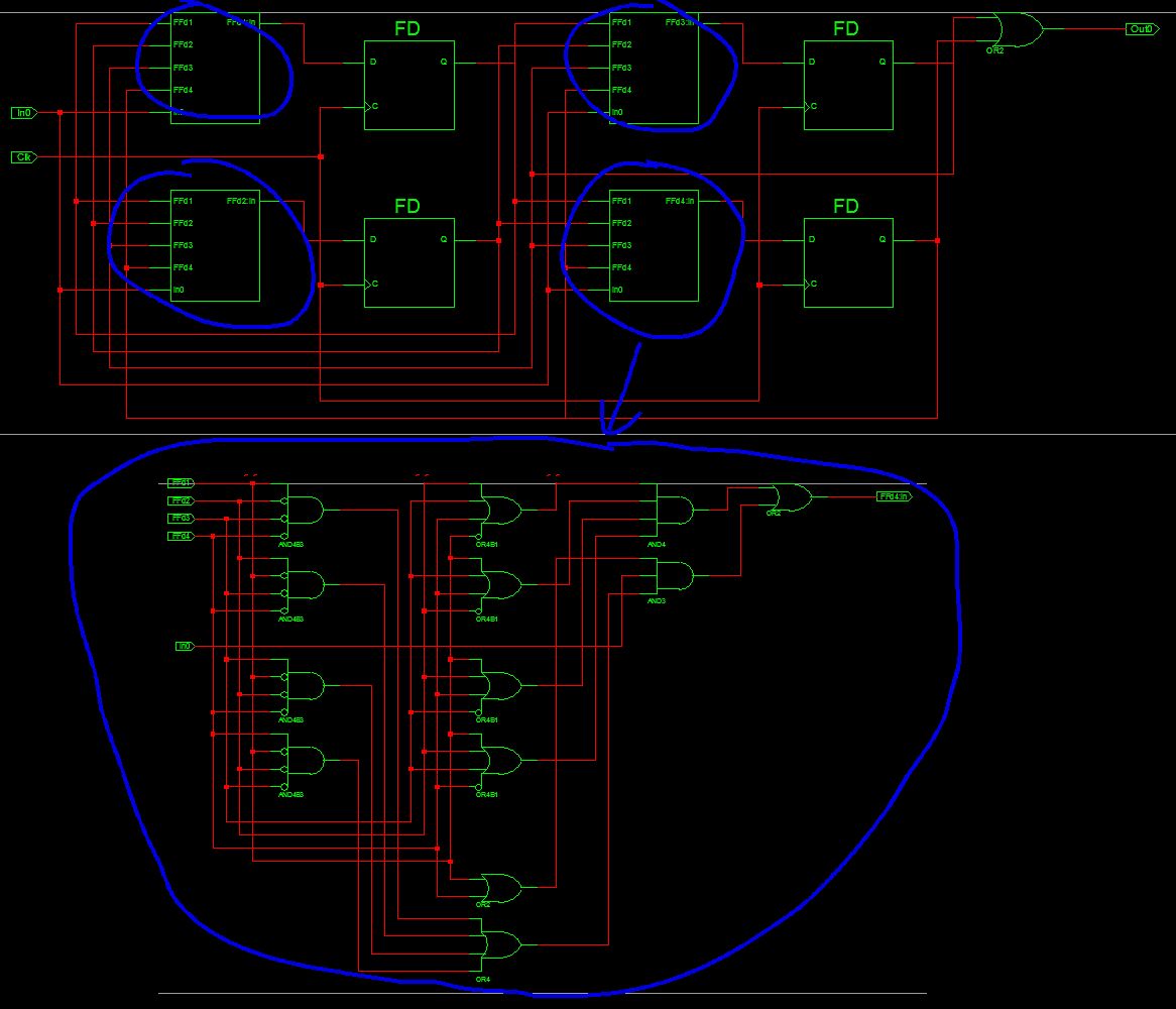

... Mit One-Hot "safe" wird sowas synthetisiert.
Das Abfangen der unzulässigen Zustände (mehrere FFs auf '1') kostet
ziemlichen Aufwand. Wer für diese "Sicherheit" soviel Logik verheizen
will, der soll das ruhig tun. Wenn hier mit einem asynchronen Signal
hineingefahren wird, gibt es zwar keinen "verbotenen" Zustand mehr, aber
es kann trotzdem sein, dass ungültige Transitionen durchgeführt werden.
Und das ist im Ergebnis genauso falsch :-o
