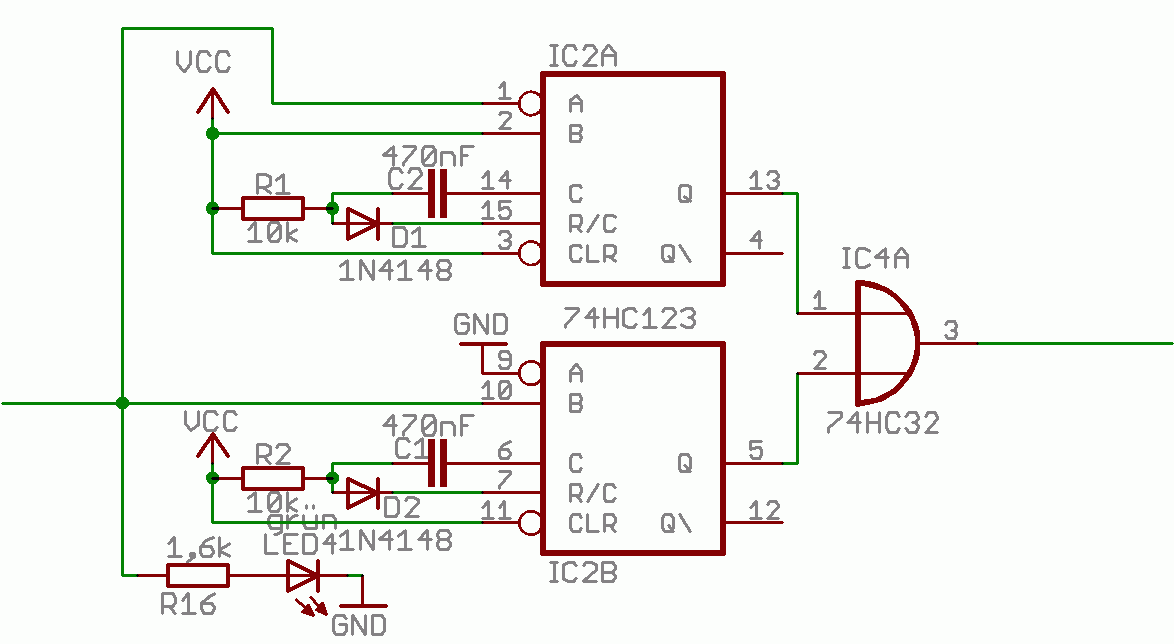

Hallo, ich suche eine Möglichkeit mir für jede Flanke eines Signals
einen Impuls zu erzeugen. Also im Grunde so etwas wie ein Monoflop, nur
das der Ausgangimpulse kürzer als das Eingangssignal ist. Alle
bisherigen Versuche haben bei mir leider immer dazu geführt, dass das
Ausgangssignal mindest genauso lang ist, wie das am Eingang.
Hat jemand einen Tipp für mich?

So was ähnliches mache ich auch gerade,
schick dein Signal(höchstwahrscheinlich ein Rechteck), durch einen
Hochpass. Ich verwende nen passiven HP 2.Ordnung, wobei der zweite HP
durch ein Poti sehr variabel einstellbar ist.
Das erhaltene Signal gleichrichten und gleichzeitig verstärken. Ich
benutze den zweiweggleichrichter aus "Elektronik für Ingenieure"
[Hering-Bressler-Gutekunst].
Und da die beiden erhaltenen Peaks sehr ungenau sind, noch über nen
Schmitt-Trigger oder Komparator schöne Impulse draus formen. Ich benutze
nen präz. Schmitt-Trigger aus Tietze/Schenk, der allerdings falsch
beschrieben ist im Tietze/Schenk.

Willst Du den Impuls bei jedem Flankenwechsel?
Das Eingangsignal auf ein Exklusiv NOR Gatter leiten: einmal direkt auf
Eingang 1, und vor Eingang 2 einen Inverter.
Du erhälst am Augang des EX-Nor einen kurzen high-Impuls (von der Dauer
der Verzögerung im Inverter, also einige bis -zig Nanosekunden) bei
JEDEM Flankenwechsel.
hth,
Andrew

Ich dachte am Ausgang des XNOR liegt dauerhaft Highpegel an, da beide
Eingänge immer unterschiedlich sind, oder habe ich da was nicht
verstanden??

Klingt gut!
Durch den Inverter wird das Signal invertiert und leicht verzögert.
Dadurch sind die Signale bei jedem Flankenwechsel kurzzeitig gleich und
in diesem Fall liefert das XNOR eine logische 1..
Das werd ich mal probieren!
