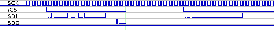

ich arbeite gerade an einem Datenlogger auf Basis eines FPGA. Das ganze
ist mehr oder weniger nur eine Demo und lastet das FPGA nicht wirklich
aus ;) Aber später soll da noch mehr drum herum gebaut werden.
Eingangsseitig bekomme ich Daten von einem I2C-Bus und einer
RS232-Schnittstelle. Hier ist alles i.O.! Die empfangenen Daten werden
anschließend blockweise via SPI auf eine SD-Karte geschrieben. Das
funktioniert auch alles tadellos. Das einzige Problem was derzeit
besteht, ist das Abfangen eines Fehlers wenn die Karte voll gefüllt ist.
Ich lasse im Hintergrund einen Adresszähler laufen und irgendwann
existiert die übergebene Adresse ( mittels CMD24 ) nicht mehr.
Vollkommen richtig, denn ich prüfe vorher auch nicht wie groß die Karte
eigentlich ist. Durch den enstehenden Fehler ( siehe Anhang ) werde ich
auf einen Parameter-Error hingewiesen. Ich persönlich hätte an dieser
Stelle einen Addess-Error erwartet aber naja :)
Ich versuche nun diesen Fehler auszunutzen um die Adresse quasi auf 0 zu
setzen. Anschließend soll wieder vom Beginn der Karte weiter geschreiben
werden. Das Problem bei der Sache ist, dass die Karte trotz des Fehlers
den Schreibvorgang NICHT beenden will und mir nach ein paar ms eine
Response zukommen lässt ( x"e500000..." ). x"E5" heißt soviel wie "alles
in Ordnung". Nun schicke ich gleich nach dem Fehler ein CMD12 (
STOP_TRANSMISSION, vgl. Anhang ) um die Datenübertragung sofort zu
stoppen. Die SD-Karte zeigt sich davon aber recht wenig beeindruckt. Sie
übernimmt weiterhin die Daten um den Block zu füllen und antwortet mit
x"e500.....".
Bis dato hatte ich keinerlei Schwierigkeiten die SD-Karte zu lesen oder
zu schreiben. Übergebe ich das Abbruch-Kommando falsch ?
CMD12 = x"4C0000000001"
Schon mal danke für Eure Hilfe,
Thomas
>eigentlich ist.
Das solltest du aber. CSD lesen. Möglichkeiten
die Karte wieder zu reaktivieren:
Spannung abschalten und neu initialisieren.
>Soll das heißen, dass das Rücksetzen auf 0 technisch nicht funktioniert?
>Ich kann doch eigentlich wahllos Adressen ansprechen ...
Also ich benutze SD Karten nicht mit einem FPGA sondern mit uC.
Wenn du eine Sektoradresse sendest die zu groß ist dann
hängen die sich einfach auf.
