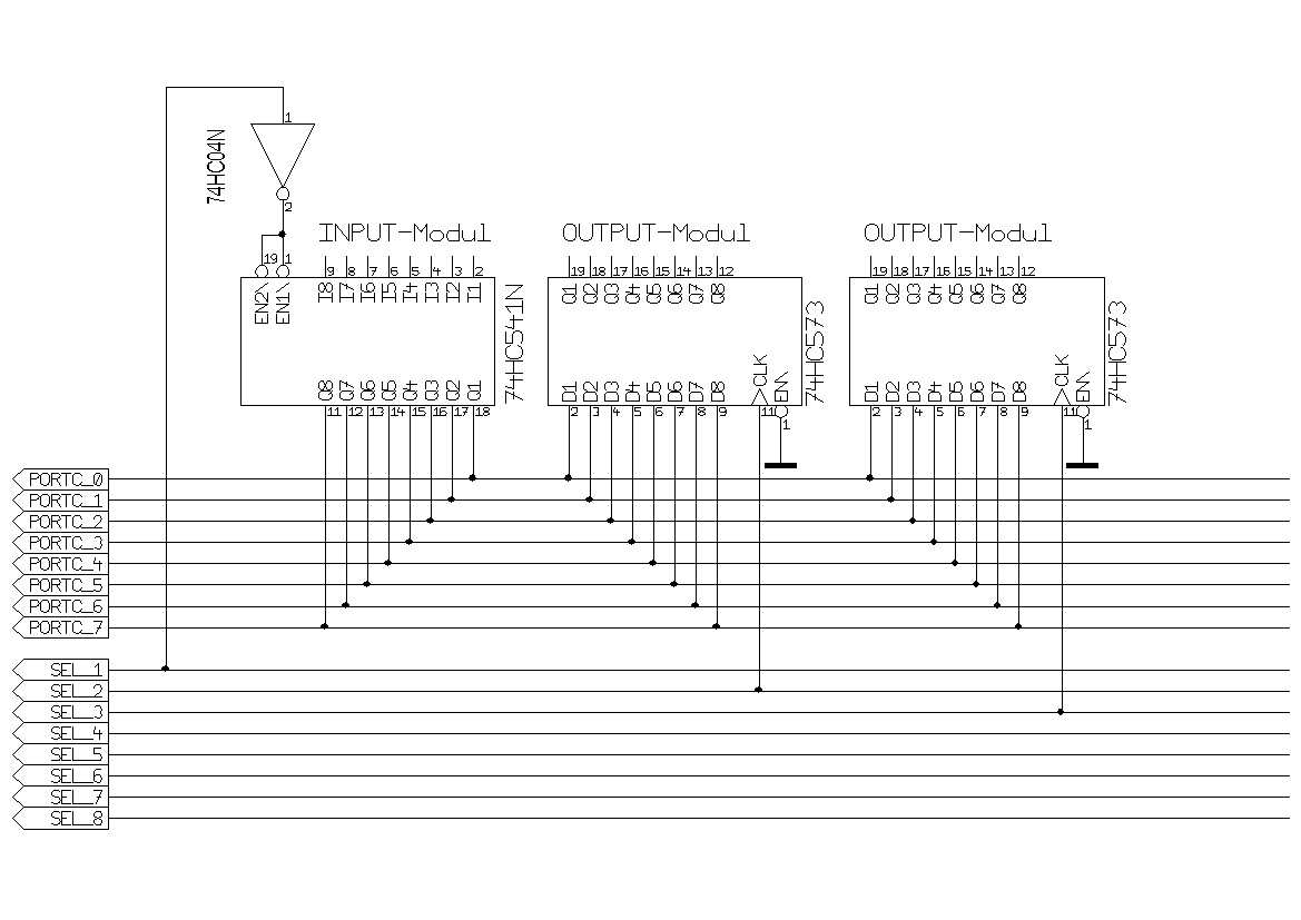

Ich habe vor einen kleinen IO-Controller zu entwickeln, der maximal 64
Inputs bzw Outputs verwalten kann. Die In- oder Outputs sollten in 8er
Schritten wählbar sein, wobei nicht vorgeschrieben ist, wieviele der 8er
Input- oder Output-Platinen jeweils genutzt werden (ich möchte das
System nachträglich aufrüsten und weiss noch nicht genau wie sich der
Bedarf entwickeln wird). Ob ein In- oder Output-Modul an der jeweiligen
Select-Leitung hängt, wird vorher im MC festgelegt.
Die Module sollten mit einfacher Verkablung verbunden sein -
idealerweise mit YTSY oder einfachem Flachbandkabel, aber die Länge der
einzelnen Kabel kann durchaus mal 3-4m betragen - I2C scheidet also
wahrscheinlich aus.
Ich habe mir deshalb folgendes System überlegt, das den PORTC am ATMEGA
als 8-bit I/O-Bus nutzt und über einen anderen Port 8 "Select-Leitungen"
zur Verfügung stellt.
Die Signale werden parallel und nicht allzu häufig abgefragt bzw.
gesendet, so dass ich vermute, dass keine HF-Störungen zu befürchten
sind.
Was ich mich frage ist, ob bei entsprechenden Leitungslängen Bustreiber
notwendig sind und ob bei der Beschaltung noch zusätzliche Dinge
beachtet werden sollten.
Ich habe einen schematischen Entwurf einmal angehängt.
Vielen Dank für eure Antworten schon einmal vorab.

also, ich würde nicht sagen, dass I2C ausscheidet. Es gibt ja auch
entsprechende Bustreiber, die die Maximalkapazität auf das 10-fache
steigern. Such hierzu z.B. mal nach dem P82B715.
Ich würde generell eine serielle Übertragung bevorzugen, weil man da ja
ein abgeschirmtes Kabel verwenden kann, bei I2C also eine Leitung mit
vier Adern,
was wiederum der Störunanfälligkeit zugute kommt. Nicht zu vergessen,
dass du je nachdem, was an den Outputs hängt, ja auch ziemlich dicke
Querschnitte brauchst.
Dein System bräuchte dann schonmal mindestens 18 Adern (VCC/GND nicht
vergessen).
Ausserdem gibts I2C Port-Expander, welche sowohl Ein- als auch Ausgänge
sein können, das ganze bisweilen sogar bitmäßig konfigurierbar. Ein
entsprechender Chip wäre der PCA9534.
Desweiteren hättest du bei I2C den Vorteil, dass du z.B. ein EEPROM auf
jedes Modul bringen könntest, welches dem Controller sagt, um was für
ein Modul es sich handelt -> fällt bei den bidirektionalen Expandern
natürlich wieder weg :)
Unabhängig davon, ob du seriell/parallel arbeitest, wäre evtl. eine
galvanische Trennung der Ein-/Ausgänge von Vorteil, bedeutet aber dass
du die Module separat versorgen musst. Auf jeden Fall aber würde ich
Schutzelemente einbauen, z.B. Transzorber-Dioden, um Spitzen usw.
abzuleiten.

Meine Angaben waren leider auch etwas missverständlich. Der Schaltplan
sollte nur das Grundgerüst des Busses darstellen. Für die "richtigen"
I/Os ist auf den Input-Boards der MCP3700 (AC/DC Optocoupler mit
definierbarem Threshold und integrierter Konstantstromquelle für die LED
bei 3V DC bis 250V AC Toleranz) und auf den Output-Boards jeweils ein
UDN2981 mit Relais vorgesehen.
Den Logikteil wollte ich dabei trotzdem noch komplett von der
Hauptplatine aus versorgen und die 5V Stromversorgung also mit über das
"Datenkabel" führen. Die I/Os selbst (also Optokoppler-Eingäng und
Relais-Ausgänge) werden über Schraubklemmen potentialfrei ausgeführt.
Oder ist es auch bei dieser Anwenung noch sinnvoll jedes einzelne
i/O-Modul mit einer eigenen Stromversorgung aufzubauen (ein
Steckernetzteil kostet ja auch nicht die Welt)?
Thorsten

Zum Thema Porterweiterungen gäbe es hier etwas mit billigen
Standardbauteilen:
http://www.mikrocontroller.net/articles/Porterweiterungen
Für längere Strecken müsste man sich noch Treiber dazudenken. Aber
generell braucht man für eine Hausautomatisierung ein grösseres Konzept
ich würde mir die Busse ansehen die dafür hier im Unterforum
http://www.mikrocontroller.net/forum/hausbus auch schon lange diskutiert
werden. Schwieriger wird meist auch das Ganze Störungsfest
hinzubekommen.
