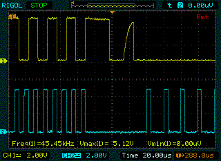

So hab da mal noch ne Frage und zwar, mir is mit dem oszi aufgefallen das obwohl kein sync word mehr gesendet wird werden daten im fifo erkannt. auch nachdem ich den fifo resettet hab... woran kann das liegen?
Hab zum besseren Verständnis und evtl. besseren Hilfe noch was
vorbereitet.
wenn ich diese daten sende
ldi data,0xaa
rcall tx
ldi data,0xff
rcall tx
kommt am sdo pin nur das 0xaa an und danach ist der pin noch für ca 20µs
auf high versteh das nich das 2. byte wird aber irgendwie nich erkannt
denn wenn ich dann den fifo abfrage ist der angeblich leer
nach dem 8 takten kommt die abfrage des fifo standes, und die hinteren
takte sind von der init des fifo.
MfG Flo

nein ich meine sdo denn ich lese ja den fifo vom rfm01=receiver aus. ein takt ist bei tx nich notwendig, ich nutze den vom irq pin.

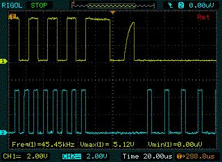

Achso, jetzt versteh ich wie du das gemeint hast. Du sendest 0xAA am Sender, und das Bild zeigt das Signal am Empfänger. Wenn ich das richtig sehe, dann fragst du mit rfm_receive ja auch nur 1 Byte ab.
das ist richtig aber nachdem ich das erste byte abgeholt hab, frage ich den fifo status erneut ab wenn der immernoch voll ist dann frage ich da nächste byte ab oder ist das falsch? Nur dummerweise ist nach dem ersten byte der fifo immer leer. MfG Flo
wenn ich mir den sdo pin anschaue(gelb) dann ist der nach den 8 takten auf high. wenn ich jetzt als 2. byte anstatt ff hex 00 hex schicke dann sieht dieser block ---> ähnlich wie der peak rechts daneben aus
Das ist deine Empfangsschleife, oder? prog2: rcall fifo_test sbrc ctrl,fifo_full rcall rfm_receive sbrc ctrl,fifo_init rcall rfm_receive_init rjmp prog2 Was ich momentan nicht ganz verstehe: Woran erkennt die Software, dass ein rfm_receive_init aufgerufen werden muss?
Ja genau. Wenn du in das u-Programm fifo_test schaust da siehst du die abfrage des sdo pins. wenn der null ist dann springt da programm zu fifo_test1 und überprüft ob vorher der fifo voll war, wenn ja dann wird das init bit gesetzt. Das hat die bewandtnis das nicht jedes mal wenn der fifo als leer erkannt wird die init gestartet wird sondern nur nach einem empfang.
