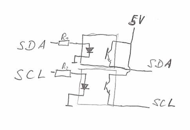

Hallo ich will einen DA-Wandler/Umsetzer aus Sicherheitsgründen
galvanisch vom µC Trennen.
Idee A: "normaler" DA-Wandler jedes bit durch Optokoppler vom µC
getrennt.
Nachteil: "viele" Optos nötig.
Idee B: als DA-Wandler den TDA8444 ( I2C Ansteuerung ) trennen. Da dies
ein receive-only slave ist, reichen zwei Optos zur Trennung ?
http://www.file-upload.net/download-1267660/i2c_bsp.bmp.html
Könnte die Schlatung so passen ? Oder muss durch Widerstände noch ein
Massebezug her ?
mfg Dirk
das wird so nicht passen, i2c muß immer
in beiden Richtungen funktionieren zumindest
das SDA Signal (wegem dem Acknowledge).
Du kannst dir ja mal den ADuM1251 von
Analog Devices ansehen. Der macht galvanisch
getrenntes I2C.
Ralf
und zu deiner obigen Schaltung:
geht auch rein physikalisch nicht, da bei I2C open-collector/drain ist.
D.h. der H-Pegel wird nur durch einen Widerstand erzeugt, reicht nie und
nimmer, den OPtokoppler durchzusteuern.
