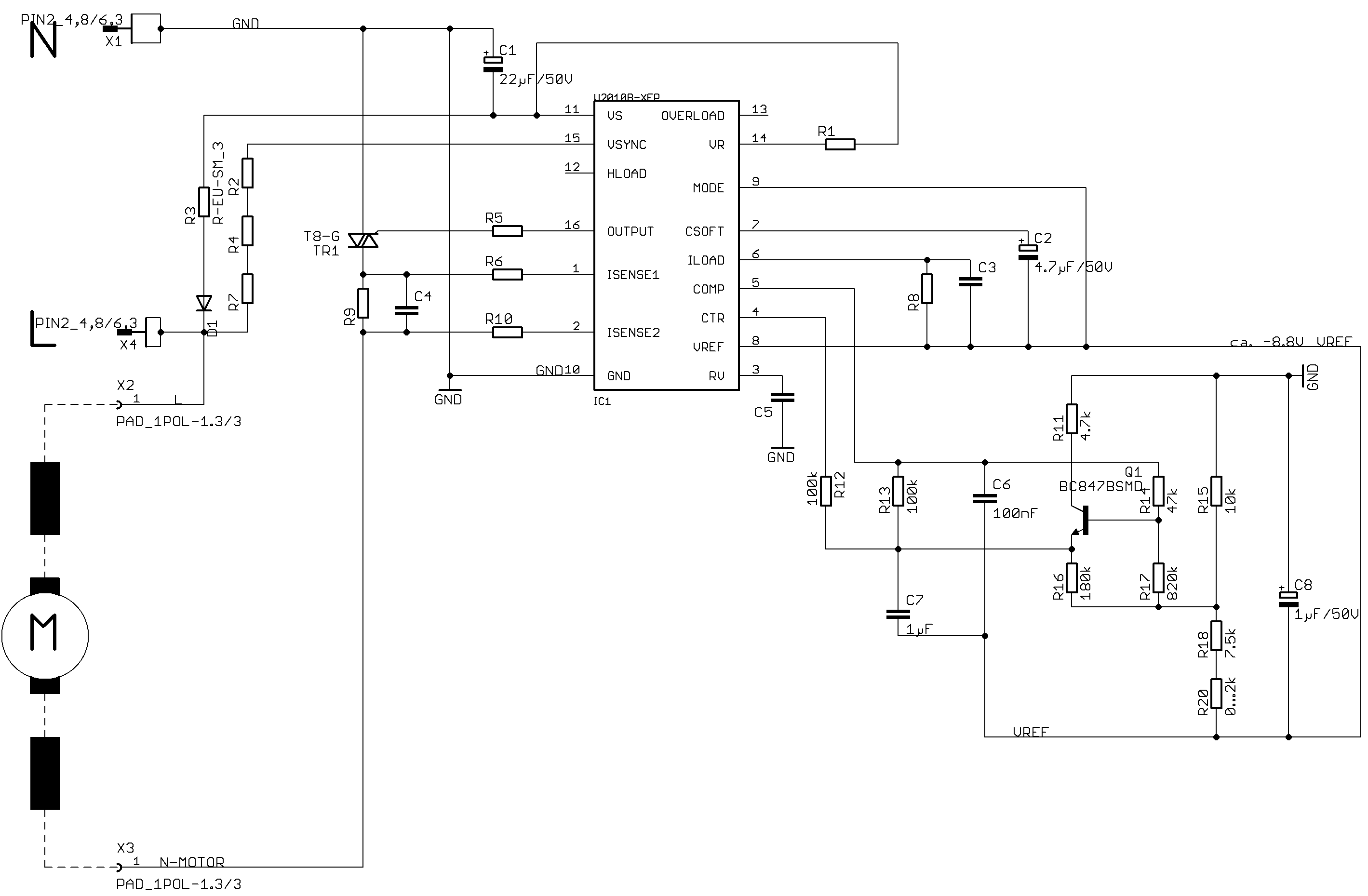

Ich brauche für einen AC-Universalmotor eine Drehzahlsteuerung bauen. Im
Leerlauf soll die Drehzahl runtergeregelt werden, sobald der Motor
belastet wird soll voll durchgesteuert werden. Ich habe eine ältere
Schaltung mit dem U2010B von Atmel und soll diese anpassen. Im Anhang
habe ich die Schaltung mit der der Strom (Phasenanschnitt) gesteuert
wird. Was ich nicht ganz verstehe ist das Netzwerk an COMP und CTR.
Vielleicht kann mir da jemand helfen dies zu verstehen und auch zu
berechnen. Der COMP bringt einen Strom der abhängig ist vom Laststrom
(gemessen an R9), ca. 0.32µA/mV (mV an R9). Bei -8.8V an CTR habe ich
den eingestellten max. Anschnittswinkel, bei -1V den minimalen
Anschnittswinkel. Meine Frage ist jetzt wie ich den Schaltzeitpunkt von
Q1 berechnene kann und somit den Laststrom bei dem der Triac voll
durchgesteuert wird.
