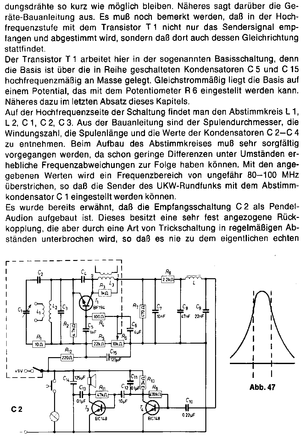

Das "make"-Projekt sieht mir ziemlich undurchdacht aus, das kann
klappen, aber ohne Messgeräte hat man erst mal nur ein defektes Radio.
"Geocities" hat einen IC aus der von mir genannten Serie NE6xx benutzt,
den NE605.
Das "aircraft radio" funktioniert nur in unmittelbarer Nähe des Senders
im Flugzeug, wenn  ich recht sehe. Ein Detektorradio als
Niederfrequenzverstärker getarnt, damit es bei der Zollkontrolle nicht
auffält - das kann schief gehen.
Und aaroncake ist vermutlich ein Pendelempfänger, das ist die übliche
sehr primitive Methode VHF zu empfangen.
http://de.wikipedia.org/wiki/Pendel-Empf%C3%A4nger
