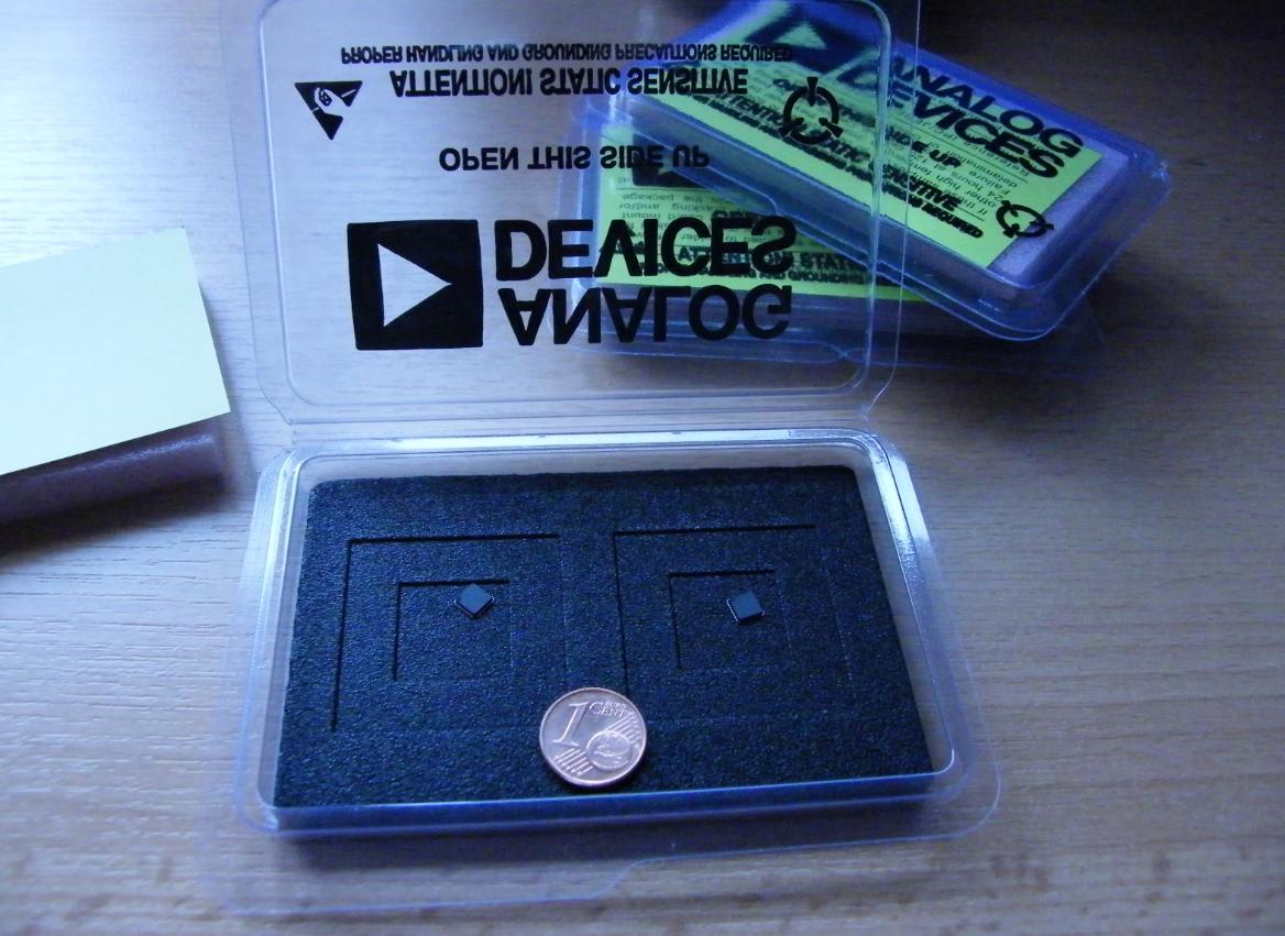

AD9913 ist da allerdings nur 1/8 so groß wie 1Cent-Münze. Wie löten?
OP #1054615
schaut euch mal die neuen AD9913 auf dem Foto an, die größe ist etwa 1/8
einer 1-cent münze ...
Wie soll ich das ding jetzt aufs PCB löten :) Unter einem
Elektronen-Rastermikroskop? Oder gibts da auch "korrekte" Lösungen?
Grüße
Gast #1054630
Das brauchst du nur machen, wenn du nicht händisch lötest.
Das Backen macht man um die Feuchtigkeit aus dem Kunstoff rauszukriegen.
Ansonsten gibts Popcorn ;)
OP #1054638
Das ist hier der Fall :) Und auf dem Kärtchen wird ausdrücklich aufs
Backen hingewiesen.
Aber 125°C erscheinen mir dann doch ein bisschen viel :(
Und zu dem Dampflöten: Kann man sich da eine spezielle "Station"
besorgen? möchte jetzt ungern einen Chip nach dem anderen Verbraten ...
OP #1054673
Heissluft klingt auch interessant ...
Noch zwei kleine Fragen dazu:
a) Brenne ich den Chip nicht durch mit Heissluft? Das Ghäuse wird doch
vermutlich schmelzen oder?
b) Wie fixiere ich den Chip vorher auf dem PCB ... mit Tesafilm wohl
kaum!
Persönliche Seite #1054675
Ich bin kein Heissluftexperte, also warte erst auf Experten bevor du
loslegst.
Du arbeitest ja zuegig und erhitzt den Chip nicht direkt. Wenn du
siehst, dass das Lot schmilzt, hoerst du irgendwann auf ;) Fixiert wird
der Chip durch die Loetpaste, wenn du ihn nicht anpustest sollte das
reichen.
Gast #1054685
Mit einer guten Lötststion, reichlich Flussmittel und Lötgeschick geht
das auch von Hand. Hab selbst schon ähnliche Teile verlötet. Hat man
Lötpaste zur Verfügung (Kein Klempnerzeugs wie manchmal empfohlen wird!)
geht es natürlich besser. Der Trick ist die Lötstelle so zu erwärmen das
das Zimm unter den Chip gesaugt wird ohne den Chip selbst gross zu
erwärmen. Für Einzelstücke kann mann sich so behelfen. Hat deie
Leiterplatte keinen Lötstoplack ist es aber eine nervtötende Fummelei.
Mit Lötpaste geht das auch mit einen geeineten Heisluftgerät. Es gibt
auch spezielle Aufsätze für Heisluftlötgeräte mit den solche Teile
gelötet werden können.
Irgendwo hier gab es einen Thread über den Selbstbau eines
Dampfphasen-Lötgerätes.
Für grössere Stückzahlen ab zum Bestücker.
