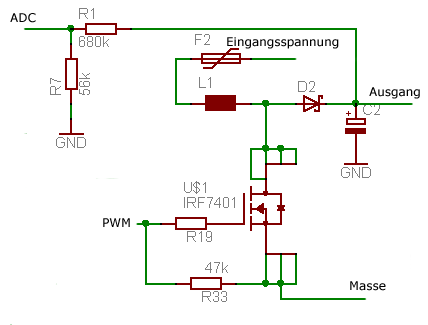

Welche Möglichkeiten gibt es eine Spannung per µC zu regeln?
Gast #1054708
Wie oben schon beschrieben:
Welche Möglichkeiten gibt es eine Spannung zu regeln?
Mein Problem:
Ich möchte eine Schaltung überprüfen, die mit 24 V betrieben wird. Es
ist eine softwaremäßige Sicherheitsabschaltung designed, die ich
überprüfen möchte.
Ab einer Spannung <12V setzt der Sicherheitsmechanismus ein und schaltet
den Ausgang aus. Sobald die Spannung wieder über 16V geht, wird der
Ausgang wieder eingeschaltet.
Jetzt möchte ich mit meine ATmega die Spannung für die Schaltung
simulieren und 20V "übergeben", während des Tests möchte ich die
Spannung verringern und am Ausgang messen bei welcher Spannung der
Ausgang abgeschaltet wird und anschließend wieder heraufregeln und
überprüfen bei welcher Spannung wieder eingeschaltet wird.
Gibt es einen Spannungsregeler den man per PWM steuern kann? Das fällt
mir jetzt so spontan ein. Oder gibt es andere Möglichkeiten?
>Nimm doch einfach ne PWM und dahinter einen RC-Tiefpass. Je besser du
>filterst, desto weniger ripple hat dann deine Ausgangsspannung.
Ich brauche eine Ausgangsspannung von 20V! Der ATmega hat max 5V.
(Firma: TravelRec.) Persönliche Seite

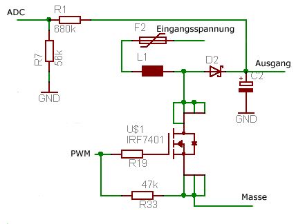

Bau einen Boost-Konverter und taste die Ausgangsspannung mittels ADC ab.
Damit kannst Du jede beliebige Spannung von Eingangsspannung bis
Durchbruchspannung des Transistors erzeugen. Du brauchst einen FET, eine
Induktivität, eine schnelle (Schottky)-Diode und einen
Speicherkondensator. Den FET steuerst Du mit einer PWM an, die mit den
vom ADC kommenden Meßwerten gesteuert wird. Somit erhältst Du einen
geschlossenen Regelkreis. Bedenke, daß Dein PWM und die Abtastung mit
dem ADC schnell genug sein muß, um eine gute Spannungskonstanz zu
erhalten.
