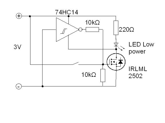

ich habe hier eine kleine Mikrocontrollerschaltung, die ich derzeit mit
einer 3V-Lithiumbatterie speise. Ich möchte jetzt auf einen LiPo-Akku
umschalten und habe gelesen, dass die empfindlich sind gegen zu starke
Entladung. Da meine Schaltung wo eingesetzt wird, wo man unter Umständen
nicht gleich die Batterie wechseln kann, wenn es notwendig wäre,
überlege ich jetzt, wie die Schaltung zu erweitern wäre, um den Akku zu
schützen.
Die Idee war nun, die Speisespannung über einen ADC des Controllers zu
überwachen und das prog. so zu verändern, dass beim Unterschreiten einer
bestimmten Grenze die gesamte Schaltung (Controller und Peripherie)
abgeschaltet werden.
Als Schalter will ich einen N-Kanal MOSFET verwenden, der von einem
Portpin des Controllers angesteuert wird.
Ich hab' mir eine Testschaltung aufgebaut, wie sie im Anhang zu sehen
ist. In der Schaltung wird anstelle des Controllers eine LED und ein
CMOS-Baustein angeschaltet. Der Ausgangspin des Schmitt-Triggers wird
HIGH, wenn der Baustein Strom bekommt, deswegen würde ich erwarten, dass
man nur kurz den Schalter betätigen muss, um die Schaltung
einzuschalten. So lange der Ausgang HIGH bleibt, sollte doch die
Schaltung an bleiben, tut sie aber nicht ... wenn der Widerstand
zwischen Gate und Schmitt-Trigger-Ausgang zu klein ist, geht die LED
sofort an, wenn man die Batterie einlegt, wenn man ihn vergrössert, geht
die Schaltung zwar an, wenn man den Schalter schliesst, aber auch wieder
aus, wenn man ihn loslässt. Kann mir jemand helfen und mir sagen was ich
machen muss, damit die Schaltung an bleibt, nachdem der Schalter kurz
geschlossen und dann wieder geöffnet wurde ?

von Abschalten kann auf diese Art und Weise ja wohl nicht die Rede sein.
Der OPV ist ja immer mit + verbunden, wenn du nun Masse vom OPV von -
mit dem Mosfet trennst, so gelangt immer noch + über den OPV zu dessen
Ausgang und schaltet deinen Mosfet ein (wenn der Widerstend klein genug
ist). Du solltest lieber + abschalten sonst wird das nichts.

ich nehme an, mit "OPV" meinst du den Schmitt-Trigger, oder? ... Zum +
Schalten bräuchte ich dann aber einen P-Kanal-Mosfet ?

> genügt es nicht, nur den Controller abzuschalten, es hängen auch noch
> ein paar Sensoren und ein paar analoge Bauteile in der Schaltung, die
Das ist keine Ausrede, die könnte der Controller, wenn aktiv, über einen
Transistor freischalten.
Hardware-Lösung: Eventuell mal über einen 7555 nachdenken? Der hat zwei
Komperatoren und ein Flip-Flop, damit sollte sich was machen lassen.
