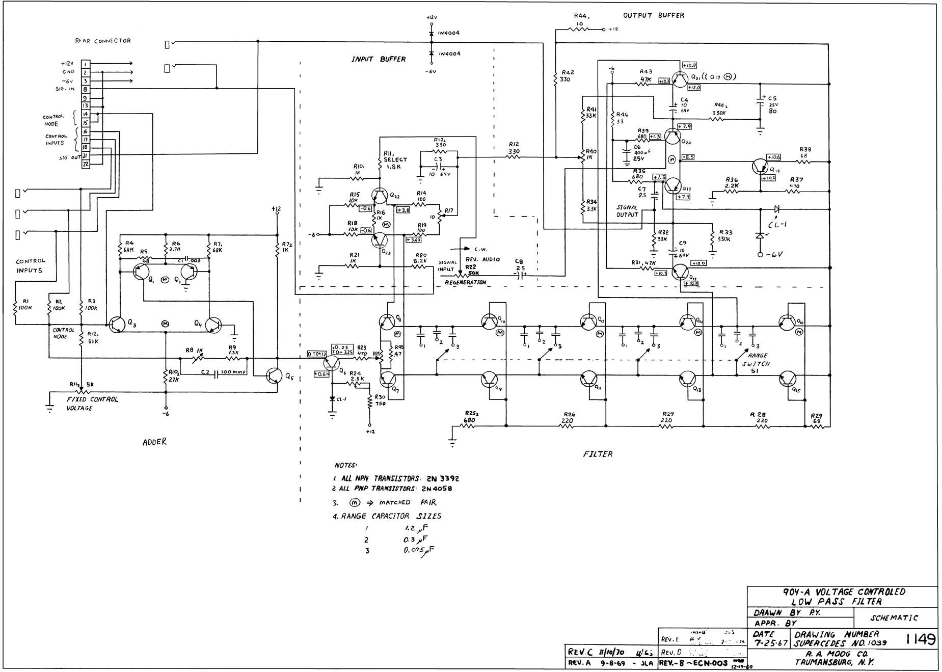

Gast #1056942
um zum Thema zurückzukommen - man kann zwei Transistoren an den Basen
miteinander verbinden.
In der o.a. Analog-Schaltung (Mini-Moog Prototyp A - Filter) wird das
gemacht. Die Transistoren sind hier paarweise selektiert.
Bei Schaltungen, wo nur 2 Pegel umgeschaltet werden, geht das meiner
Erfahrung nach auch(selbst wenn beide Emitter an Masse liegen und die
Arbeitswiderstände an den Kollektoren).
Gruß Thomas
#1056968
> man kann zwei Transistoren an den Basen miteinander verbinden.
Bei der Schaltung die du gepostet hast sind zwar die Basen miteinander
verbunden aber im Emitterkreis des Transistor  liegt ein andere
Transistor . Und dieser Transistor arbeitet dort als Stromquelle. Von
daher spielt in diesem Fall die Basis-Emitter Spannung keine Rolle.
Bei reinen Schaltanwendung ist das parallel schalten von Basis-Emitter
Strecken Murks.
Gruss Helmi
#1056988
Analogschaltung != Digitalschaltung, und eine Emitterschaltung ist das
im Moog ja nun auch nicht. In Basisschaltung beispielsweise sind
gemeinsame Basen geradezu typisch.
Ja, es kann funktionieren. Die Stromverteilung ist aber Glücksache und
instabil. Und wozu das? Widerstände sind weder teuer noch platzraubend.
