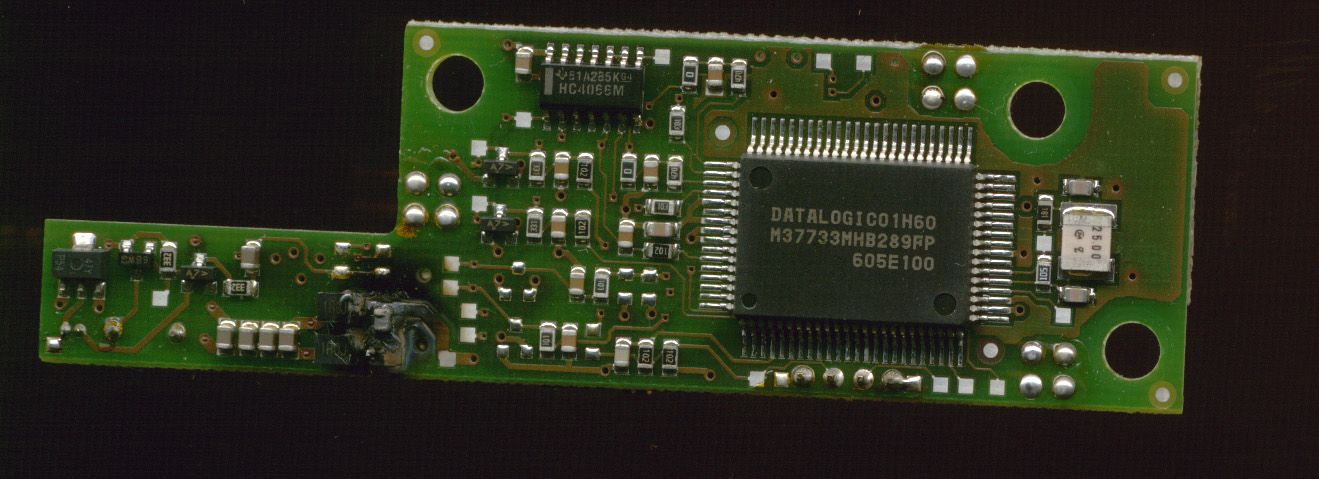

leider hat sich heute ein Barcodelesegerät von mir in verabschiedet. Ich
vermute, dass statt der zulässigen 5,2 V 12 V anlagen, weil zwei
Netzgeräte verbaut waren, die denselben Stecker haben.
Auf der Rückseite sind zwei respektive drei Bauteile verschmort. Auf
zweien (die schwarzen Kästchen) steht "1ROJ" oder etwas ähnliches (an
dem Knick der Platine im Anhang).
Zudem sitzt dort ein weiteres Bauteil (kleines graues), welches sich
rechts von den anderen befindet. Ich vermute, dass es sich um einen
Kondensator handelt, da direkt auf der Rückseite die
Spannungszuleitungen sind. Messe ich beide Seiten des Kondensators
durch, so habe ich Durchgang. Evtl. hat sich also auch der Kondensator
aufgelöst.
Für Hilfe bei der Identifizierung der Bauteile wäre ich sehr dankbar!
Viele Grüße
Steffen

das sind 1uH Spulen und wahrscheinlich ein kondensator und Deine ICs
haben das sicher auch nicht überlebt. Der HC vielleicht. Schwingt der
Quarz noch wenn Du 5V and die Versorgungspins anlegst ?

5V an die Versorgungspins sollte ich wohl nicht anlegen, da zweichen VCC
und GND Kurzschluss ist.
Dienen die Spulen der Filterung der Versorgungsspannung und kann ich die
einfach auslöten und brücken?
