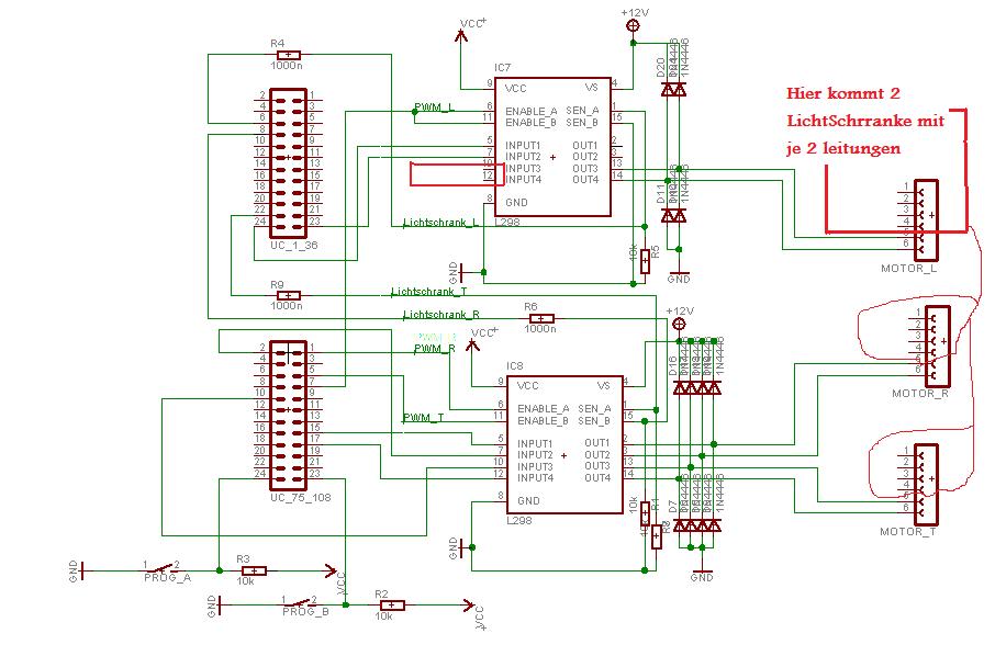

Hallo leute,
Ich bin will zum erste mal DC-Motor  mit Keil uVision steuern aber ich
will ein schaltplan für motor treiber  realisieren,
es geht eigent lich um 3 DC motoren mit je 2 lichtschranken
-  Gleichstrommotor (5V)
-  Zwei lichtschranken je Motor zur position und  für Richtungserkennung
Ich werden die Motorren mit ARM Bord7 LPC2300 von Keil Steuern.
UC_1_36 und UC_77_108 werden auf dem Bord eingesteckt.
1) aber sowie sie werden auf dem bild sehen weiß ich nich genau, wie ich
diese Lichtschranken auf dem Plan zeichen kann.
2) Auf IC7  wie kann ich die input pin noch belegen und die  licht
schkanke wie kann ich sie anschliessen
Ich bedanke mich  für ihrer Hilfe

JPG ist schlecht für Schaltpläne, siehe Bildformate.
Muss man nicht, da sie ja am Stecker angeschlossen werden.
AN IC7 bzw IC8 gar nicht, das sind mämlich nur die Leistungsendstufen.
Die Lichtschranke kommt eigentlich an den steuernden Mikrocontroller,
der wertet sie aus und reagiert dann entsprechend.
Ausserdem ist noch ein Fehler im Schaltplan. An IC7 sind die falschen
Eingänge benutzt, du willst dort sicher Input 3 und 4 nutzen.

Hallo Falk ich würde mich bei dir für die antwort auf meine frage
bedanken.
wenn ich gut verstanden habe, schliesse ich direct die lichtschrank an
eine definierte input pin der controller .
Ich weiß nich genau wie ich die INPTU 3 und 4 anschlißen kann, weil ich
schon Input 1 und 2 für Motor_L genutzt habe. es sollte ,wen es gäbe
noch ein motor an diesen Input 3 und 4 pin kommen aber verfüge ich nur 3
motoren.
PS: könnte ich auch mit diese schaltun die 3 motoren mit Licht schranken
steuern, wenn ja gibte es noch irgend welche fehler auf den schaltplan?
danke für deine hilfe

Schon wieder falsches Format! Schaltpläne als PNG! Siehe
Bildformate!
Ja.
>motoren.
Warum plötzlich ein komplett neuer Schaltplan. Das irritiert!
Ja, an IC1 hast du 1-2EN falsch auf GND gelegt. Dort muss PWM_L dran.
Und 3-4EN muss an GND angeschlossen werden.
