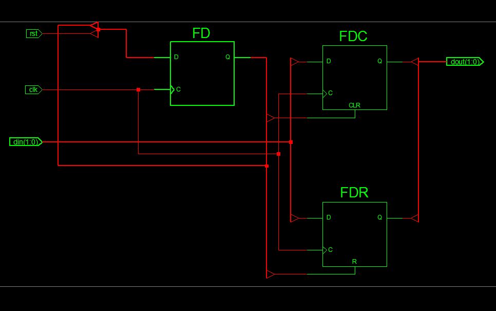

Moderator (Firma: Titel) Persönliche Seite #1056299
Franke wrote:
> Mir stellt sich immer die Frage, ob am Ende im FPGA überhaupt ein
> asynchroner Reset realisiert wird, da der Reset ja meistens mehrfach
> eingetaktet wird.
Ja, was soll das Synthesetool da machen, wenn ich dem explizit sage,
wie ein Reset zu verwenden sei? Es muss die entspechenden FFs
verwenden.
Als kleines Beispiel (damit wir vom Raten wegkommen) das hier:
library IEEE;
use IEEE.STD_LOGIC_1164.ALL;
use IEEE.NUMERIC_STD.ALL;
entity RSAS is
    Port ( din  : in  STD_LOGIC_VECTOR (1 downto 0);
           dout : out  STD_LOGIC_VECTOR (1 downto 0);
           rst  : in  STD_LOGIC;
           clk  : in  STD_LOGIC);
end RSAS;
architecture Behavioral of RSAS is
signal dsync  : std_logic;
signal dasync : std_logic;
signal rstsr  : std_logic_vector(2 downto 0);
begin
  -- Reset einsynchronisieren
  process begin
     wait until rising_edge(clk);
     rstsr<=rstsr(1 downto 0)&rst;
  end process;
22
23
  -- Synchroner Reset
24
  process begin
25
26
     if (rstsr(2)='1') then
27
        dsync<='0';
28
     else
29
        dsync<=din(0);
30
     end if;
31
  end process;
32
33
  -- Asynchroner Reset
34
  process (clk, rstsr) begin
35
36
        dasync<='0';
37
     elsif rising_edge(clk) then
38
        dasync<=din(1);
39
     end if;
40
  end process;
41
42
  -- Ausgabe
43
  dout <= dasync & dsync;
44
end Behavioral;
Die RTL-Schematics (Bild) zeigen: der Snythesizer macht trotz des über 4
D-FFs (FD) synchronisierten Reset-Signals genau das, was beschrieben
wurde. Den asynchronen Reset mit einem asynchronen Clear-FF (FDC), den
synchronen Reset mit einem synchronen Reset-FF (FDR).
Also: wird der Reset asynchron beschrieben,
wird das entsprechende Register auch asynchron implementiert.
