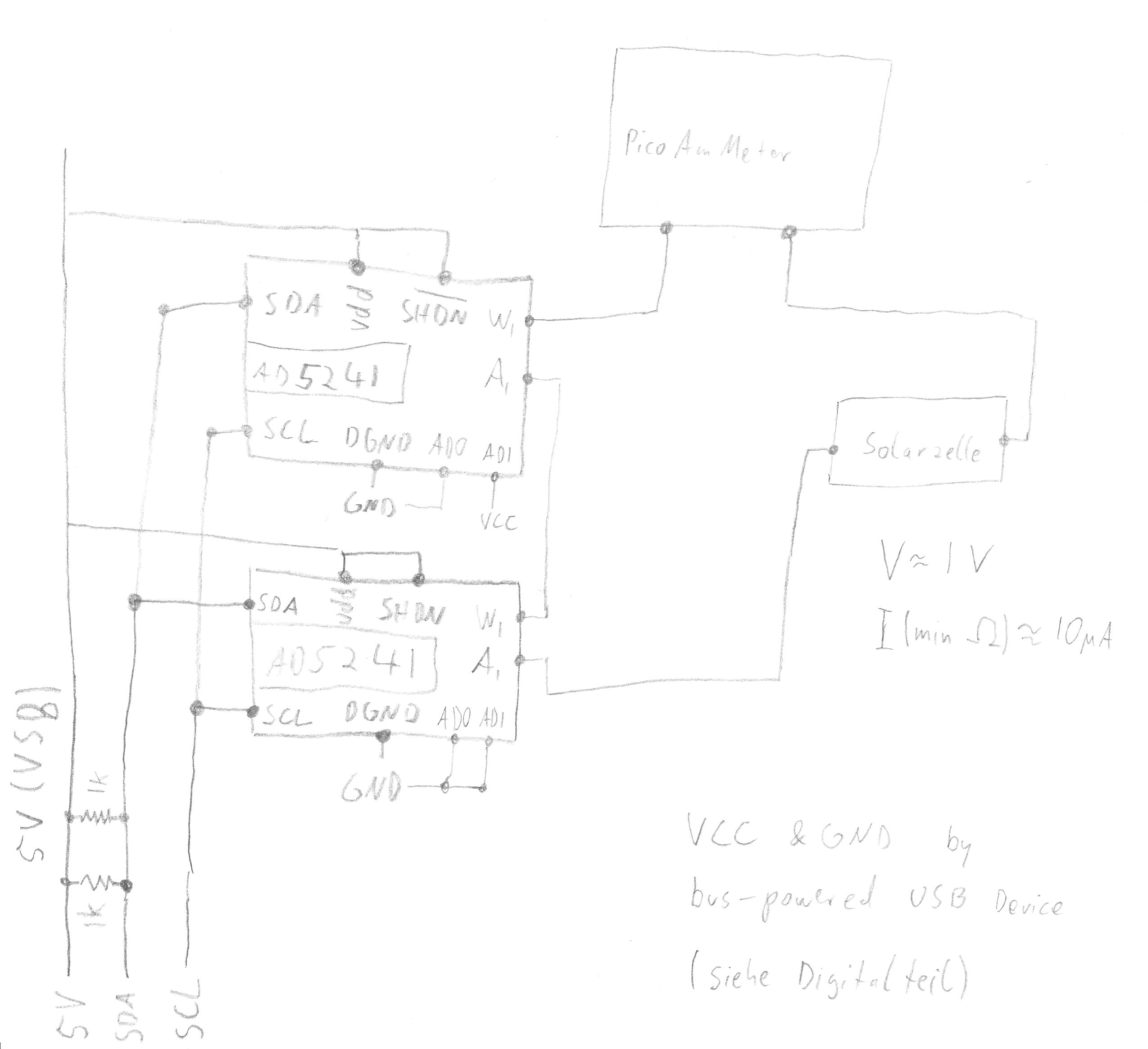

Ich versuche grade eine Schaltung zu bauen, mit der ich ueber USB einen
Lastwiderstand von 0 Ohm (bzw. Wiper-Widerstand) bis auf 1 MOhm
durchstellen kann um damit Solarzellen-Kennlinien (hier I-U-Kennlinien)
zu vermessen.
Der gewaehlte Ansatz sind I2C-Digitalpotis, da diese hoffentlich bei
kleinen Stroemen (microAmpere) Linear sind und gleich mit 256 Taps
kommen. Verbaut habe ich AD5241 Potis in 10k und 1M.
(http://www2.analog.com/en/digital-to-analog-converters/digital-potentiometers/ad5241/products/product.html#resources)
Oder gibt es da vielleicht direkt nen besseren Ansatz?
Ohne angeschlossene Solarzelle und PicoAmMeter funktioniert soweit auch
alles gut, jedoch war ich engativ ueberrascht, als ich die Schaltung an
Solarzellen/ner Batterie ausprobiert habe.
Ich konnte von der Batterie Kennlinien vermessen, die wie erwartet
aussehen, jedoch wird das 10k Poti zwischendurch einfach heiss, so dass
ich die Schaltung schnell disconnecten muss, um es nicht zu grillen. Ich
kann keine Regelmaessigkeit oder nen konkreten Ausloeser erkennen.
Der Strom steigt dabei auf ca. 1.5 mA an (gemessen auf dem PicoAmMeter).
Ich vermute, ich sollte Schutzdioden verbaut haben, habe ich aber (noch)
nicht, da ich nicht weiss wo.
Kann mir jemand helfen das Problem zu loesen? Vielen Dank!

Du solltest deine Solarzelle nicht so ganz ohne Massebezug da rein
hängen. Diese Potis sind nicht einfach so im luftleeren Raum, sondern es
darf von den Schleiferanschlüssen zur Versorgungsspannung nur eine
bestimmte Potentialdifferenz auftreten. In deiner Schaltung hängt das
picoA-Meter (was für eines?) mit der Solarzelle einfach so in der Luft.
Aber prinzipiell solltest du für deine Versuche eine Stromsenke aus
Opamp und Mosfet/Transistor bauen.
Moderator (Firma: Titel) Persönliche Seite #1055988
Es ist übrigens utopisch, zu meinen, mit einer Reihenschaltung aus 1M
und 10k eine höhere Genauigkeit zu bekommen. Aus dem DB:
>... 10 kΩ, 100 kΩ, or 1MΩ has a 1% tolerance
Also hat das 10M Poti schon 10k Toleranz. Was willst du dann noch mit
dem 10k-Poti? Das geht ja schon in der Toleranz vom 1M Poti unter.

Guter Punkt, danke :) Werde dann das ganze mal direkt ohne 10k probieren
und gucken, ob es dann keine Probleme mehr gibt. Vielleicht mache ich
das dann "schaltbar", so dass ich im Zweifelsfall waehlen kann welches
ich benutzen moechte. Der Hintergrund war, dass manche Solarzellen
leider so geringe Leistung zeigen, dass nen 1M Poti einfach schon zuviel
ist.

Vielen, vielen Dank Lothar!
Habe die Zeichnung mal aktualisiert...
Meinst du die USB-Masse tut es, oder hat es irgendwelche Vorteile das
ganze direkt an nem geerdeten Tisch im Labor zu erden?
Wie finde ich denn am einfachsten raus, ob mein Messgeraet das zulaesst?
Gibt es da irgendeine Kenngroesse oder einen Parameter, der mir das
verraet? Ansonsten kann ich morgen gerne im Labor nachgucken, das Modell
hab ich mir leider nicht aufgeschrieben.
Es ist auf jeden Fall ein Keithley aehnlich diesem hier (allerdings
sieht das Frontpanel anders aus (vielleicht aelteres Modell?))
Model 2635A
http://www.keithley.com/products/currentvoltage/?mn=2635A
Brauche ich noch irgendwelche Schottky-Dioden, um das ganze am USB-Port
abzusichern?

> Masse
Richtig, jetzt alles, was GND heißt miteinander verbinden, dann sind die
Anschlüsse des Potis im richtigen (und im definierten) Bereich.

OP #1056840
Positiv, es ist ein 6487. Was mir noch etwas unklar ist, ist dass ohne
Potis auch ohne GND-Bezug gemessen wurde...
Werde da den entsprechenden Kollegen mal fragen, oder hat das schon
alles seine Richtigkeit?
Moderator (Firma: Titel) Persönliche Seite #1056848
Ohne die Potis kannst du auch problemlos ohne GND-Bezug messen. Nur die
Potis_selber brauchen diesen Bezug, damit die Potentialgrenzen aus dem
DB eingehalten werden.
Kurz: Den GND-Bezug brauchst du wegen der Potis. Ohne Potis gehts auch
ohne GND (dann definiert z.B. das Messegerät den Bezugspegel).
