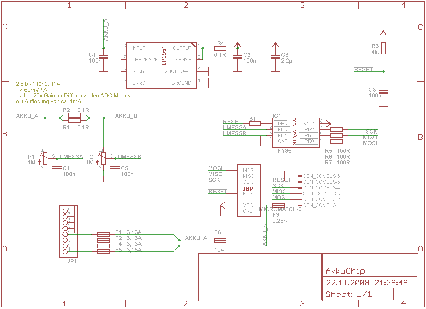

Guddn Abend,
Zwecks Auslesen eines Akkupacks habe ich eine einfache Schaltung mit
einem Atmel Tiny 45 erstellt. Diese gibt über den USI des Tiny (im
SPI-Modus) den Aktuellen Ladezustand des Akkupacks sowie einige weitere
Parameter (Spannung, Stom, etc) aus. Der µC läuft mit 5V und ist
folgendermaßen beschaltet:
PB5 : RESET
PB4 : ANALOG_1
PB3 : ANALOG_2
PB2 : SCK
PB1 : MISO
PB0 : MOSI
ANALOG_1 sowie ANALOG_2 sind jeweile an die beiden enden eines
Widerstandes angeschlossen um den Strom in bzw. aus dem Akku zu messen,
SCK, MISO, MOSI werden zum einen für ISP, zum anderen für die
Übermittlung der Daten an einen Master-µC verwendet.
Das Problem ist nun, dass ich für eben erwähnte Akku-Messung eine recht
genaue Zeitbasis benötige damit ich die Akkukapatizät recht genau
bestimmen kann. Ausserdem soll die Schaltung auch nur sehr wenig Strom
aus dem Akku (14,4V / 6,9Ah) ziehen, um auch mal ein paar Monate am Akku
angeschlossen bleiben zu können ohne ihn komplett zu entlehren.
Nun ist die Frage wie ich einen recht genauen Takt erzeugen kann. Es
gibt da ja einige Möglichkeiten. Genutzt wird im Moment der interne
RC-Oszillator, für einen Quarz habe ich schlicht keinen Platz an den
Portpins gefunden...ich kann nun natürlich den internen RC-Oszi mit dem
Calibration-Byte anpassen, aber da bleibt die temperaturabhängigkeit.
Diese wiederrum könnte ich ja über die interne Temperaturdiode auslesen
und den Fehler korrigieren --> kompliziert und viel Rechenarbeit für den
Tiny der mit eigentlich nur mit gut 100 khz laufen soll, ausreichend für
den ADC, und schön wenig um den Akku nicht zu belasten. Ausserdem wäre
es trotz kompensation vermutlich noch ziemlich ungenau.
Was meint ihr, wie bekomme ich einen möglichst genauen Takt im Tiny45
ohne mit einem externen Quarz portpins zu "verschwenden" ?
Netten Gruß,
Marc

OP #1056294
@ Falk Brunner
5% sind etwas viel....<=1% wäre noch akzeptabel. Die Fehler
Multiplizieren sich ja leider, daher will ich die beiden
grundfehlerquellen so klein wie möglich halten. Der Temperaturbereich in
dem die Schaltung agiert reicht von -10° (Im Winter im Kofferraum über
nacht o.ä.) bis +60° (Betrieb im Sommer im Freien, die Schaltung regelt
sich automatisch so dass die 60° im Akku unter keinen Umständen
überschritten werden). Glaubst du ich könnte die Genauigkeit mit einer
Korrekturtabelle erreichen in welcher ich den richtigen
Kalibrierungswert je Temperatur (mit int. Temperaturdiode gelesen)
speicher und ihn entsprechend in den µC lade ?
Möglich wäre es auch das der µC von Zeit zu Zeit nachträglich kalibriert
wird imdem ich das SPI-Signal vom Master (welcher einen 20MHZ-Quarz hat)
nutze. Allerdings ist das Akkupack nicht immer in der Lampe d.h. es kann
sein dass das Pack auch mal autak arbeiten muss.
Im Anhang hab ich ma den Schaltplan angehängt. Für einen Quarz habe ich
schlicht keinen Platz mehr. Ich wollte heute den ersten Prototypen
layouten.
@ Martin
So einfach ist das nicht ;) zum einen ist die Schaltung sehr komplex
(Kontrollplatine mit Mega644, welche über einen Bus den Akkuwächter
sowie einen Endstufencontroller (Mega8) ansteuert, die Endstufen
realisiert als hocheffiziente Step-Up-Wandler, 4 an der zahl um für
Redundanz zu sorgen, Ausgabe sämtlicher wichtiger Parameter über ein
GLCD, ...)
Ich muss also definitiv am Akku messen und kann nicht einfach von einem
festen Strom ausgehen ;)
#1056320
@ Marc Seiffert (euro)
Nimm nen Quarz und gut. Alles andere ist Perlen vor die Säue.
>layouten.
Also hast du noch Platz. Nimm nen Mega8 oder was ähnliches und alles ist
paletti. Die Verrenkungen sind es nicht wert.
MfG
Falk

OP #1056506
@ Falk Brunner (falk)
Das Layout ist fertig nur noch nicht geätzt. Der Chip muss in einen
Akku-"Ring" hineinpassen, da kann ich einfach nicht noch größer werden
Ich muss nacher eh noch einige andere Platinen mitfertigen, da werd ich
mal einen solchen Akkuwächter beitun und mal testen wie genau es wird
mit Kalibrierung und anschließender interner
Temperaturkompensation....find ich persöhnlich auch interessant das mal
zu testen wie genau man den internen Takt der Tinys bekommt :)
Hab mir nu mal die Lösung mit dem ATMega8 angeschaut:
- Der Platz ist knapp. Das wäre evtl. lösbar
-die Platine mit dem Tiny kann man sehr schön routen, mit einem Mega8
schauts meistens weit weniger elegant aus
-je einfacher die Platine desto geringer die Ausfallwahrscheinlichkeit
-Der Tiny benötigt bei gleichem Takt nur halb so viel Strom wie der
Mege8, 170µA vs 450µA bei 100khz
aber das wichtigste:
-Der Mega8 hat KEINEN differenziellen ADC....das würde die Auflösung
meiner messung extremst negativ beeinflussen !
Bis aud die Quarzmöglichkeit alles nachteile, also kein Mega8....
hab grad mal geschaut der 8 MHZ interne RC hat einen fast linearen
Temperaturverlauf, es sind etwa 26ppm / °C. Bei 5V werden die 8 MHZ bei
etwa 45° erreicht. Ich denke eine Genauigkeit von etwa 1% mit dem
internen RC sollte sich mit Kompensation im Temperaturbereich von -20
bis +80°C erreichen lassen. Ich werde einfach den RC auf 8 MHZ bei 20°C
Trimmen und den rest mal die Software mit dem obigen ppm-wert machen
lassen. Heute Abend dann dazu mehr ;)

Linearregler einen geringeren Ripple erzeugt der für die Messung
sicherlich von Vorteil ist ;)
@ Uwe
Klar, ein Quarz passt noch....nur hab ich da leider die Portpins für
nicht mehr frei. In der Länge kann ich noch ein bisschen, in der Breite
nicht mehr.
@ all
hab die Platine mittlerweile geätzt und gebohrt. Muss sie noch aus dem
Nutzen trennen, chemisch Verzinnen und dann Bestücken. Hab nu erstmal 2h
Vorlesung, im Anschluss werd ich mich da mal dran machen....
OP #1058226
Hab das Modul nu komplett fertig gestellt und es ein wenig mit
kaltkompressen und einem Föhn gequält (beim Föhn hab ich es sogar
geschafft dass die Temperatursicherung durchbrennt, mal schaun wie ich
das der Frau erkläre die das Ding heut Abend sicher wieder benutzen will
:D). Das heist Temperaturen um 0°C mit Kaltkompressen aus der
Tiefkühlrtuhe und temperaturen von ca 100°C mit dem nun defekten Föhn ;)
Messmethode: Timer0 im Tiny läuft bei maximaler Geschwindigkeit ohne
PLL, ein Interrupt wird bei jedem Überlauf erzeugt und ein Port des Tiny
wird dabei getoggelt. Sollte bei einer Frequenz von 8 MHZ im Tiny 15 625
HZ ergeben.
Nachdem ich den Tiny einmal bei 25°C Kalibriert habe ( mit dem
OSCCAL-Register war mir eine Kalibrierung auf ~0,2% genau möglich,  )
habe ich anschließend die Frequenz einmal bei größtmöglicher Hitze und
einmal bei größtmöglicher Kälte gemessen:
~0°C   15 520 HZ (~ -0,64% Abweichung)
25°    15 590 HZ (~ -0,22% Abweichung)
~100°C 15 740 HZ (~ +0,80% Abweichung)
Der interne RC ist also, nach einmaliger Kalibration, genauer als
angenommen. Sicherlich mag es hier aber auch Unterschiede von Exemplar
zu Exemplar geben...
