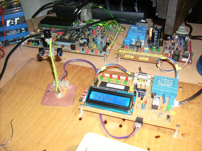

ich baue reletaiv viele Schaltungen mit den 18er Bausteinen auf und habe
es gerade wieder, dass die sich erst beim wiederholten Male
programmieren lassen mit dem Picstart Plus. Egal ob die 40 Pinner oder
28 Pinner.
Man mag mich für verrückt erklären aber eine Schaltung habe ich zum
laufen gekriegt als ich die Pins B5 und B6 nicht mehr beschaltet habe
mit LEDs sondern offen liess. Da war es weg.
Hat das schonmal jemand gehabt?  Kann es sein, dass die
programmierspannung von 13V irgendwo abfliesst und das vielleicht daher
kommt?

Gast #1056159
an B5 hängt bei mir nur eine LED mit Vorwiderstand. Schaltbilder gibts
bei mir nie, nur Tabellen mit Pinbelegungen. Ich baue das meist alles
aus dem Kopf auf. B6 und B7 sind nur für den Debug Mode freigehalten, da
schliesse ich sonst nur Sachen mit Vorwiderstand an der grösser als 10k
ist.
Meine Vermutung: Irgendwo fliesst die Programmierspannung von 13V an
MCLR ab, da hängt aber nur ein 10k gegen Plus dran und ein Taster für
den Reset nach Masse.
Mann... wenn ich das problem bloss lösen könnte, es nervt jedesmal 3-4
Mal brennen zu müssen bis es drin ist.
Gruss,
Christian

Gast #1056185
Das Problem ist weg..... eher durch Zufall gefunden, es hatte nichts mit
der externen Hardware zu tun.
Es lag einfach daran, dass ich bei den Config Bits "Low Voltage
programming" EINschalten muss, auch wenn ich es nicht benutze. Der PIN
muss dann allerdings auf Output und Low gezogen werden, sonst fängt sich
der Pins Resets durch die Luft ein.
Läuft jedesmla jetzt durch.
