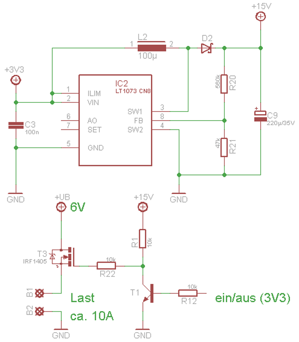

Moin,
gegeben ist ein 6V-Bordspannungsnetz, in dem eine Last (ca. 10A)
high-side geschaltet werden muss. Zum Schalten soll ein n-Kanal-MOSFET
(IRF1405) genutzt werden. Ein p-Kanal-MOSFET scheidet aus diversen
Gründen aus.
Im Netz steht eine stabilisierte 3,3V-Spannung zur Verfügung, die u.a.
einen ATMega8 speist, der über das gelegentliche Ein-/Ausschalten der
o.a. Last entscheidet.
Als Treiber für den IRF1405 möchte ich einen Wandler LT1073 gemäß
angehängter Schaltung nutzen. In Spice läuft sie einwandfrei.
Edit: T1 ist ein BC547 und R22 hat 1k.
Aber da man ja nie weiß:
Ist das eine brauchbare Schaltung?
Gibt es eine sinnvollere Alternative?
Danke im Voraus und Gruß,
Udo
die Schaltung dürfte so nicht funktionieren: sobald ein Strom durch den
N-kanal MOSFET fliesst, steigt dessen Source-Potenzial und somit geht
U(GS) runter. Dadurch beginnt er schlechter zu leiten ... usw. usf.
Versuch die Sache doch möglichst einfach zu lösen: verwende einen
High-Side-Switch, der sich mit Logik-Pegel schalten lässt. Infinieon
bietet z.B. mit der PROFET-Serie genau soetwas an. Schau dir einmal den
BTS50080-1TEA (um nur ein Beisppiel zu nennen).

Moin,
Erich R. wrote:
> Hi,
Zumindest Spice ist davon überzeugt, dass sie funktioniert. Was
allerdings nichts heißen muss.
Source geht auf ca. 6 V, das Gate bleibt bei ca. 15 V. 9 V reichen für
den IRF1405, lassen sich aber sicher noch etwas erhöhen.
Die würde ich nur zu gerne nehmen, und die in Frage kommenden wie BTS555
und BTS442 habe ich mir auch vorher angeschaut. Sie sind aber nicht
wirklich für 6 V-Anwendungen geeignet. Vbb fängt in der Regel erst um 5
V an. Nach Unterspannungen, die ich nicht ausschließen kann, braucht die
Charge pump zunächst um die 6 V...
Die Last soll aber auch bei niedrigeren Spannungen als 6 V zuverlässig
geschaltet werden können.
Gruß, Udo
