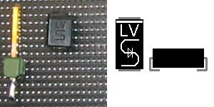

ich habe hier eine defekte Diode (durchlass in beide Richtungen) deren
Durchlassspannung und maximalen Durchlassstrom ich nicht bestimmen kann
siehe Anhang.
In der Schaltung (Motorregler bis 20A für Modellschiffe) wird die Diode
als Verpolungsschutz eingesetzt. Daher möchte ich die
Originaldimensionierung beibehalten und nicht einfach eine X beliebige
Diode für die Reparatur verwenden.
Aus Platzgründen im Schaltungsgehäuse kann ich auch keine andere Bauform
verwenden. Über der Diode sind direkt die FET´s von der H-Brücke mit dem
Kühlkörper verbunden.
PS: Folgende Quellen habe ich bereits durchgesehen: Diodenliste Forum
Mikrocontroller, Reichelt, Conrad, ELV, Segor, Elektonikkompendium und
Marsport.
Bei AllDataSheet & Co müssen die Bauteilbezeichnungen min. 3 Zeichen
haben (ist nur dumm wenn das Bauteil nur zwei Zeichen als Bezeichnung
hat).

Die Diode ist parallel zur Versorgungsspannung geschaltet und hat nichts
mit dem Strom der über die FET´s fließen kann zu tun.
Die FET´s sind jedoch um 90° gebogen und liegen dadurch genau über der
Diode. Daher das Platzproblem.
"Such dir halt ne Schottky in dem Gehäuse,...."
Ganu das ist mein Problem, ich will nicht einfach den größten Typ
verwenden sondern in der Region bleiben die der Hersteller vorgesehen
hat.
Bis jetzt sind nur ein paar Leiterbahnen verbrannt die man wieder
flicken kann. Aber beim nächsten Mal soll das Teil nicht in Flammen
aufgehen.

Stefans Vermutung stimmt mit Taiwan Semi
Jetzt miß mal das Gehäuse: L x B
das hilft für die Auswahl, ob SMA, SMB, SMC...-Gehäuse.
Dann macht eine TVS (Suppressordiode, ESD-Schutz, ...) Sinn.
Diese leitet Spannungstransienten ab und schützt somit die Schaltung vor
kurzzeitigen Spannungsspitzen.
Die SMBJ20A gibt's auch von vielen anderen Herstellern, ist unipolar und
hat eine Break-down Spannung von ca. 20V

Gast #1056523
Maße ohne Anschlüsse: 4.51mm lang, 3.54mm breit, 2.3mm hoch
Maße mit Anschlüssen: 5.7mm  lang, 3.54mm breit, 2.6mm hoch, 2.05mm
Pinbreite
Laut Tabelle von ON-Semiconductor müsste es ein SMB-Gehäuse sein.
Habe mir bei Schukat die P6SMB36A mit der Bauteilkennzeichnung LVJ
angesehen und mir ist aufgefallen das alle Kennzeichnungen mit 'J'
enden.
Kommt es in der Praxis vor das in so einem Fall der letzte Buchstabe
nicht aufgedruckt wird? - Denn dann könnte es das gesuchte Teil sein.
Gast #1056546
Mist, man sollte nicht so viele Browserfenster gleichzeitig offen haben.
Stefan hat recht, es ist eine SMBJ20A TVS-Diode.
Jetzt muss ich mal schauen wo ich das gute Stück herbekomme.
