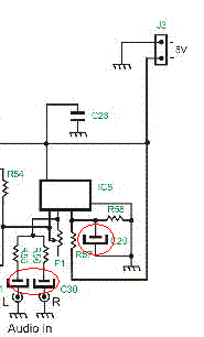

ich habe folgendes Problem:
ich weiss leider nicht wo der Pluspol der Kondensatoren (C29/C30/C31)
ist!
Natürlich sinds Elkos folglich sollte ich das wissen. Ich habe bis jetzt
noch nie ein solche Schaltzeichen für nen Kondensator gesehn. Ich
vermute das es ein US-Schaltzeichen oder ähnliches ist. Die unteren
Schaltzeichen sind Audiobuchsen.
Danke schön für eure Hilfe
Na dann schau doch mal den C29 an: ein Pol hängt an Masse, der andere an
einem IC, das nur positive Spannung bekommt. Frage: wo ist der Minuspol?
Antwort: na an Masse!
Folgerung: Bitte auch mal etwas denken, das kann nie schaden! Aber wie
du schon gedacht hast, ist es ein amerikanisches Symbol. Das sieht man
auch an den Zickzack-Widerständen.
Servus,
Helmut.
okay gut danke. Nur für mein Verständniss mit dass der IC nur positive
Spannung bekommt meinst du nur dass er keine negative bekommt oder wie ?
an die masse muss er ja auch angschlossen sein.
nochwas: bei den ICs unten (C30/C31) da ist doch der "+ Pol es
Kondensators" am IC und der "- Pol" also ich mein die Masse am
positivien Audioeingang ?
Und würde es was ausmachen wenn ich statt den Elkos einfach andere
Kondensatoren mit gleicher Kapazität nur halt keine Elkos verwenden
würde ?
Kondensator ist doch gleich Kondensator oder ? ein Elko hat doch nur ne
andere "Funktionsweise" aber die "Funktion" ist doch beim Kondensator
immer die gleiche oder ?
danke nochmal
Hallo karlmonster,
nicht zwangsläufig braucht ein IC eine Masse, Operationsverstärker
beispielsweise. (Hier lasse ich mal die Rail to Rail OPV's aussen vor)
Gruss Uwe
Rail-to-rail beim OPV heisst doch, dass Eingangs- und/oder
Ausgangsspannungsbereich(e) von (-)"ganz unten" bis (+)"ganz oben"
reichen.
Wo Masse liegt, wird von der Gesamtschaltung bestimmt.
Hallo Tipgebender,
richtig, aber Rail to Rail OPV's reicht eine einfache
Spannungsversorgung,
also z.B. +5V und die Masse. Die funktionieren natürlich auch mit
Negativen Spannungen.
Das wollte ich damit sagen.
Gruss Uwe
