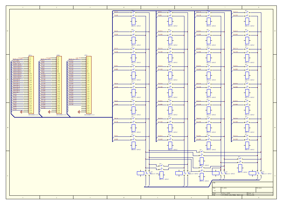

Wie in der Überschrift zu lesen ist, suche ich ein Octal D-Lactch FF am
liebsten mit 2 CS, ich habe nun schon fast alles im Internet
abgecklappert was ich kenne und habe nur D-Latch FF mit 1 CS gefunden
dafür aber mit Tristate Ausgänge. Nun meine Frage kennt jemand von euch
zufällig solch ein Flip Flop mit 2 CS oder gibt es sowas gar nicht?
Vieleicht noch zum einsatzgebiet, mit den D-Latch FF will ich eine
Relaismatrix ansteuern, und an jedem FF sollten 8 Relais hängen die 2 CS
bräuchte ich, weill ich einerseits den Print anwählen muss an welcher
dei Matrix aufgebaut ist und zum 2ten das FF selbst.
Hoffe jemand kann mir da helfen, währe euch sehr dankbar.
PS. Im Anhang hab ich noch das Schema, es fehlt soweit eifach noch die
FF.

So ich hab jezt ein PNG daraus gemacht, ich hoffe man erkennt alles
darauf.
von Matthias L. (Gast)
>ich hoffe man erkennt alles darauf.
Da ist außer vielen Relais nichts zu erkennen.
Und was du genau vorhast, hab ich auch noch nicht kapiert.
Willst du jedes Relais einzeln ansteuern oder wie?
Nimm halt ein OR-Gatter, an das Du die /CS-Signale der Flipflops
dranhängst, dessen Ausgang kommt dann ans Flipflop. Da Du ja anscheinend
sowieso mehrere Flipflops verbauen möchtest, sollte das OR-Gatter nicht
wirklich stören - im 14poligen Gehäuse des 74xx32 sind immerhin gleich
vier davon untergebracht.
Sollten die CS-Signale active-High-Signale sein, brauchst Du ein
AND-Gatter, das im 74xx08 ebenfalls viermal enthalten ist.
von Falk B. (falk)
@Stefan (Gast)
Und wieder ein reudiger Schaltplan von KiCAD :-(
>darauf.
Vage!
Wo sit denn das Problem? Für 4 Latches brauchst du vier CS SIgnale.
Warum erzeugst du die nicht einfach einzeln, hängst die an die Latches
und fertig? Das geht mit einem 3-8 Dekoder wie dem 74xx138 spielend. CS
der Platine geht an den 138er, die Ausgänge von dem an die Latches.
Fettig.
MFG
Falk
von Stefan (Gast)
Hmm ja so wie ihr das beschreibt scheint es einfacher und besser zu
gehen :) danke euch für die unterstüzung.

von Ohh (Gast)
Relaismatrix.. schau dir mal den 74hc595 an.
