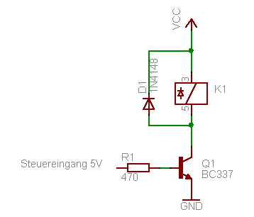

Hallo!
Ich wollte jetzt ein Relais wie mit diesen Anhang und einen ATMEGA8
ansteuern, allerdings weiß ich nicht, welches Relais ich nun nehmen
kann, da unterschiedliche Werte angegeben werden z.B. Spulenspannung.
Wenn die Spulenspannung mit z.B. 24 Volt liegt, kann das Relais trotzdem
schalten oder nicht?
Ich möchte an den Schließer eine 220V AC Lampe anschließen ginge das?
Könntet ihr mir eine Seite geben, wo die ganzen Werte von Relais
erläutert werden? Ich weiß noch nicht viel darüber, außer wie es
aufgebaut ist.
Im Augenblick wollte ich dieses von Pollin nehmenm weil es 5V
Spulenspannung hat:
http://www.pollin.de/shop/detail.php?pg=OA==&a=NTA2OTU2OTk=&w=ODk2OTk4&ts=0
Gruß Loro!

Das Ding zieht satte 200mA für die Spule. Prinzipiell kann man es aber
verwenden.

Wenn Du mit 5 V schalten willst, dann kannst Du kein Relais mit 24 V
Spulenspannung nehmen, weil das eben für 24 V ausgelegt ist und nicht
für 5 V! Relais schalten allerdings i.d.R. auch schon bei ca. 80 % ihrer
Spulenspannung gut durch. Da es echte 5 V-Relais kaum gibt (abgesehen
von Reed-Relais, die aber in den Standard-Ausführungen oft nur 125 V
schalten können), kannst Du auch ein 6 V-Relais nehmen. Das sollte auch
bei 5 V schon zuverlässig schalten.
Außer den Spulenspannung, der Kontaktspannung und dem Schaltstrom
(Achtung: i.d.R. deutlich geringere Werte bei Gleichspannung!) gibt es
eigentlich für die meisten Anwendungen keine Parameter, die man sonst
noch benötigt. Und die stehen meist in den betreffenden Katalogen drin.

> Max. Schaltspannung: 150 VDC/ 250VAC
> Max. Schaltleistung: 150W/ 1250 VA
wenn deine lampe nicht so viel strom braucht dann kannst du das relais
nehmen.
kleiner tipp:
ich würde mosfets nehmen, die haben zum teil sogar schon integrierte
freilaufdioden (sprich du kannst deine diode da weglassen).
falls du deine schaltung mit 12V/24V powerst, dann könntest du auch ein
12V/24V relais nehmen. So könntest du das relais an die 12/24V leitung
hängen, und deine schaltung weiterhin mit 5V betreiben.

Das ist Unsinn! Die Bulkdiode im MOSFET bringt da überhaupt nichts! Auch
mit einem MOSFET braucht's eine Freilaufdiode parallel zur Relaisspule
(in Sperrrichtung bei Normalbetrieb). Die Diode vom MOSFET wäre in
Reihe zur Spule und immer in Sperrichtung...

OK! Dann nehm ich das von Reichelt. Ich häng ca. 24-35W ran und werd
doch lieber n Transistor mit Rücklaufdiode ranhängen. PS. Danke für den
Tipp, dass ich das Relais am Trafo ranhängen kann, dass gibt nämlich 13V
aus. Wollte es eigentlich an die Ausgangsleitung vom 7805er packen. Bin
nicht drauf gekommen (; Danke an alle!

Ist teilweise unvollständig. Man kann bei den meisten MOSFETs die
Freilaufdiode weglassen, weil die nämlich beim Abschalten des Relais wie
eine Z-Diode wirken. Sprich die Spannung läuft in ein paar Dutzend
Nanosekunden bis zu Durchbruchsspannung des MOSFETs und dann "schaltet"
der auf Z-Dioden Betrieb, aka Avalache. Ist bei den meisten modernen
MOSFETs sogar spezifiziert. Man darf nur nicht die maximale Pulsenergie
überschreiten.
Was aber bisweilen schwierig ist, weil die Induktivitär der Relais so
gut wie nie dokumentiert ist, und somit eine Berechnung der
Spulenenergie nicht möglich ist. Man könnte jedoch messen (LC
Ladekurve).
