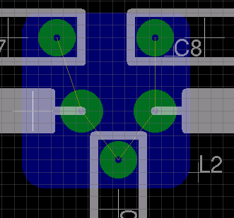

Jez habe ich ein weiteres Polygon um ein paar Pins, die alle das Signal
N$27 haben, gelegt. Also habe ich dem Polygon auch diesen Namen gegeben
und es wurde auch connected. Wenn ich aber jetzt ratsnesten lasse dann
ist zwischen dem kleinen Signal-Polygon und dem GND-Polygon keine
Unterbrechung. Also wird das Signal nun mit GND kurzgeschlossen.
Wie kann ich das beheben?

Auch die Pins werden rot. Den Isolate Wert des Signal-Polygons habe ich
auf 1 mm gesetzt.
Ich habe mal ein Bild von der entsprechenden Stelle vorm ratsnesten
gemacht.

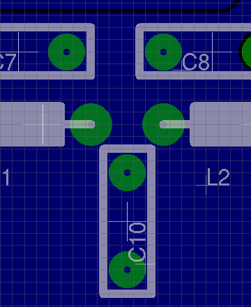

Gast #1058038
Und jetzt noch ein Bild nach dem ratsnesten. Man sieht wie nun alles
blau geworden ist. Sollzustand wäre ein blaues Polygon um die Pins und
dann mit etwas Abstand eine Fläche die das andere Polygon als
Massefläche umschliesst.

michael wrote:
> Vielen Dank schonmal für die Antwort. Ich habe den Rank des
> Signal-Polygons auf 2 geändert (GND hat 1). Leider hat sich nichts
> geändert.
Du solltest das N$27-Polygon auf Rank 1 und GND auf Rank 2 stellen.
Polygone mit kleineren Ranks haben Priorität und verdrängen Poygone mit
höheren Ranks. Um den Isolationsabstand zu ändern, musst du den
Isolate-Wert des GND-Polygons ändern, da es das andere umgibt und somit
die Isolationsabstände für GND gelten.
