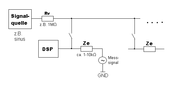

Hallo!
Ich habe ein zu messendes Signal (z.B. Biosignal) und nun muss gemessen
werden, wie gut der Kontakt zwischen Haut und Elektrode (Qualität der
Messung) ist.
Ich habe ein vollkommen funktionstüchtiges Konzept (siehe dazu
mitgesendetes Bild):
 - Es gibt eine Signalquelle (z.B. Sinus-Stromquelle), dieses wird in
das
   Testobjekt 'gespeist'.
 - Dadurch wird das eingespeiste Signal mit dem zu messenden Signal
   überlagert
 - Signal wird in einen DSP geführt, wo die komplette 'Impedanzmessung'
   durchgeführt wird. (Auf die Realisierung innerhalb des DSP gehe ich
   nicht genau ein, da es nicht Gegenstand meiner Frage ist.)
Die Problematik ist jetzt, dass ich immer nur an einem Kanal die
Impedanz messen kann, da ansonsten die Eingangsimpedanzen-Ze (siehe
Bild) parallel geschaltet wären.
Das mag jetzt für einige Kanäle (ca.20) kein Problem sein, da man
einfach mit einem Schalter zwischen den einzelnen Kanälen durchschaltet
und die Impedanzen nacheinander misst.
Es sollte aber jetzt ein Kozept entwickelt werden, mit dem die Impedanz
bei bis zu 256 Kanälen gemessen werden kann und da wird es schon lästig,
wenn bei jedem kanal ca. 1s (bis alles eingeschwungen ist) gebraucht
wird.
Vielleicht hat irgendjemand eine Idee, für eine Zusammenschaltung des
Signalgenerators und der einzelnen Kanäle, ohne, dass eine Beeinflussung
zwischen denen vorhanden ist?
Anm.: Es muss kein Sinus als Signalquelle verwendet werden, vl. wäre es
sogar mit einem Rechteck besser.
Schoene Grueße
 Bernhard

Bei welcher frequenz soll denn diese Impedanzmessung stattfinden ?Bei DC
oder oberhalb ein paar kHz sollte man eine Messung pro millisekunde
machen koennen. Der Schalter muesst da dann schnell genug sein. Gibt's
aber.
> aber.
Erstmals danke für die Antwort.
Ne die Impedanzmessung soll definitiv nicht bei DC stattfinden, da der
Hautwiderstand aus einem R und kapazitiven anteil besteht.
Die Messung soll unter 1kHz stattfinden, momentan wird sie bei ca.20Hz
durchgeführt. Also die Methode mit dem Umschalten sollte eher außer Acht
gelassen werden.
Das Ziel muss sein, die einzelnen Kanäle parallel messen zu können!
Wäre sehr dankbar, wenn noch jemand einen Vorschlag hätte!!
Schoene Grueße
