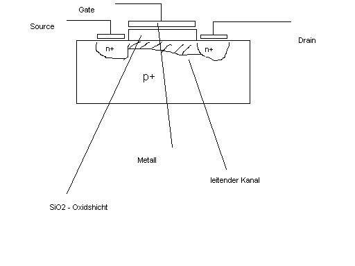

bei einem typischen Mosfet finde ich folgende Grenzdaten:
U_GSS = +-20V
U_DSS = 80V
Das heisst doch, dass die Oxidschicht zw. G und S weniger Spannung
aushält, als zw. G und D. Woran liegt das ? Ist die Dicke der
Oxidschicht nicht konstant bzw ist die zum D hin dicker ?
Oder ist aus physikalischen Gründen die Feldstärke am Oxid hauptsächlich
von U_GS abhängig ?
Wenn ich den Mosfet "verkehrt herum" betreibe, also D und S vertausche,
gelten dann die obigen Grenzwerte immer noch, oder gilt dann (in etwa):
U_GDS = +-20V
U_SDS = 80V
MFG Andi
Ja.
Drain liegt weiter weg (unten), weil die meisten MOSFET in Schichten
aufgebaut sind.
Das geht bei den meisten MOSFETs nicht, weil die integrierte Bodydiode
dir in die Suppe spuckt. Das geht nur bei JFETs.

OK, ich hab die Bodydiode nicht berücksichtigt.
Wenn ich jeweils den 3. Anschluss offen lasse, also
U_GSO_max und U_GDO_max ermittle, auf welche Werte könnte ich da kommen?
Ist hier (wenn ich bei dem oben genannten Mosfet bleibe)
U_GSS_max = UGSO_max, also nach wie vor +-20V und
U_GDO_max irgendwo bei 80..100 V
Bei eigentlich allen Zeichnungen zum MOSFET-Aufbau, die ich gesehen
habe, scheint ja D und S symmetrisch und die Oxiddicke einheitlich zu
sein.
Nach der Antwort von Falk ist das aber wohl nicht der Fall.
MFG Andi

Ich hab gerade auf der Semikron-Seite ein PDF gefunden, das einen
vertikalen Leistungs-Mosfet zeigt:
http://www.semikron.com/internet/webcms/objects/applica_help/d/1_2_1.pdf
(Weitere interessante PDFs zu Leistungshalbleitern findet man hier:
http://www.semikron.com/internet/index.jsp?language=de&sekId=229)
Wenn ich das sehe, dann wird mir einiges klarer bez. der
Durchbruchspannungen (zumindest bei vert. Mosfets).
Event. haben vertikale und laterale Mosfets unterschiedliche
Eigenschaften bez. der max. U_GS und U_GD Durchbruchspannungen.
Ich werde mich jetzt durch die Semikron-PDFs durchwühlen, vielleicht
bekomme ich da den Voll-Durchblick.
