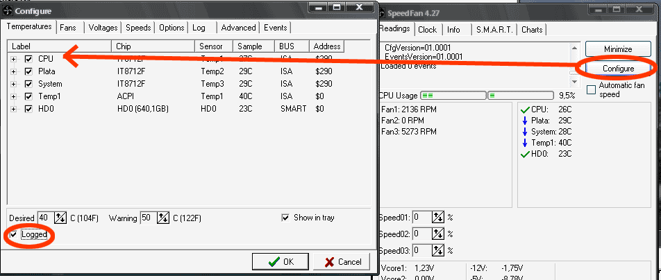

@Thimmo: Naja aber es ist schwer genau den Moment abzupassen wenn er
abstürzt und genau in dem Moment die Werte zu beobachten. Bräuchte ein
Logprogramm was sowas mitschneidet...Temperaturen,Geschwindigkeit der
Lüfter,Spannungen etc. und diese immer mitlogt bis zum absturz damit ich
dann sehen kann ob etwas passiert ist bevor er abgeschmiert ist.
Hallo? Hast du nicht gelesen? "SPEEDFAN" so heißt das Programm. Siehe
