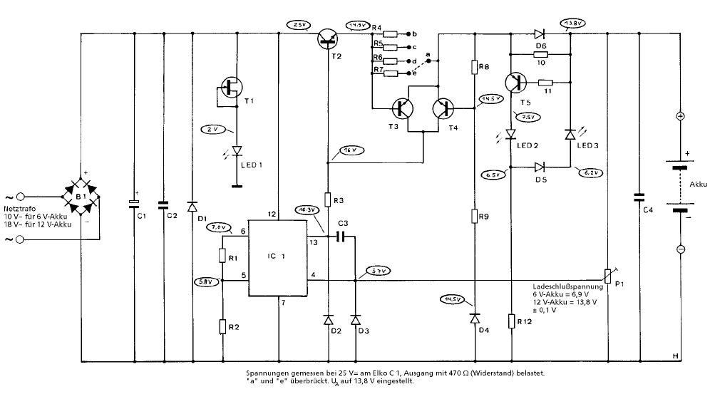

Datenblatt zum LM317 von National Semiconductors, Ausgabe April 2007. Die Schaltung von Seite 21, "Current Limited 6V Charger", auf die wahrscheinlich 12 V umdimensionieren und die LED in den Kollektor des 2N2222 einschleifen, fertig.

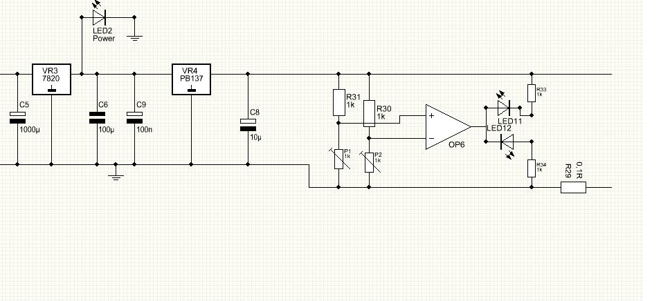

Hier mein überarbeiteter Schaltplan. Geändert wurden: *Dioden D3 und D4 *Komperator wurde eingebaut (ob der richtig eingebaut ist kann ich nicht sagen.) Es wäre schön wenn sich jemand mal den schaltplan anschauen würde und mir sagen könnte ob der Komparator (OP2) richtig eingebaut ist. mfg Dave

Ein Spannungsteiler muss an die andere Seite des Shunts und das Ganze möglichst vor den Laderegler.

mit einem Komparator vergleicht man 2 Spannungen: eine möglichst stabil und die andere mißt die Veränderung. Bei Dir sehen beide Spannungsteiler die Veränderung der Spannung über 0,1 Ohm. Überdenke die Schaltung nochmal

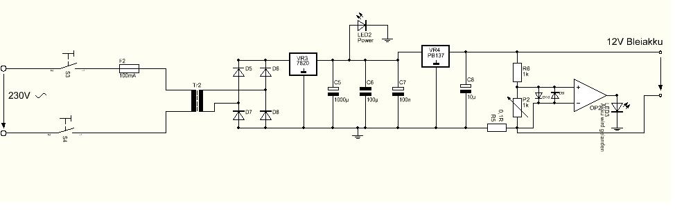

So dann??

Ich würd sagen: Lass es lieber sein
PS: Die Grätzbrücke braucht wohl keinen Lade-C ?

versuch Dir zuerst einmal einen Spannungsteiler zu bauen, der unabhängig vom Ladestrom ist, als Referenz. Dann kannst Du weiter machen.
Bau einen veränderlichen Spannungsteiler vor den Shunt (den kleinen Widerstand) und einen festen dahinter, und vergleiche die Spannungen mit dem Komparator. Nebenbei könntest du deinen LEDs noch ein paar Vorwiderstände spendieren, sonst hattest du mal LEDs. Und ohne den Lade-IC zu kennen - ich würde die Komparatorschaltung zwischen Spannungsregler und Lade-IC packen, nicht da hinten rein. Da misst du zwar den Strom des Ladereglers mit, aber der dürfte gering sein im Vergleich zum eigentlichen Ladestrom. Und ehrlich gesagt versteh ich überhaupt nicht, was du mit deiner aktuellen Komparatorschaltung eigentlich bezwecken willst. Denke noch einmal darüber nach, was ein Komparator macht: Er vergleicht Spannungen. Wie soll denn die Spannung am invertierenden Eingang jemals größer werden als die am nichtinvertierenden?

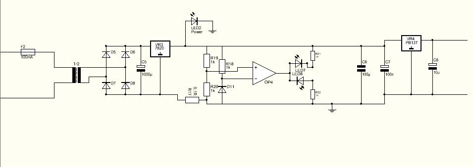

jetzt richtig?
Was zum Geier ist D11? Und ich sagte einen (einstellbaren) Spannungsteiler vor den Shunt, du hast wieder die komplette Geschichte dahinter gebaut! Nebenbei, beim Aufbau dann nicht die 100nF-Kerkos vergessen, die du nicht eingezeichnet hast, so ein 78xx braucht die... Ach so, deine LEDs für "wird geladen" und "Ladung beendet" sind falsch rum eingezeichnet. Braucht man eigentlich irgendwelche Voraussetzungen, um sich "im 3. Lehrjahr" nennen zu dürfen?

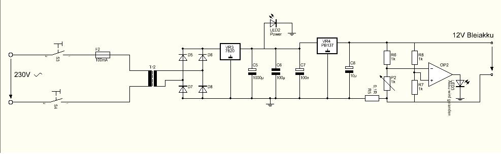

also so dann?
Lies diesen Thread noch einmal und versuchs dann erneut.

>kannst du mir nicht helfen?? ich wollte dei schaltung 1.Teil eingendlich >heute noch fertig bekommen. Mit dem Wissen? Lass es bleiben. Es werden ja immer mehr Fehler. in neu5 sind die LEDs falsch rum drin, der Komparator geht zwar, aber ist sinnlos... LED2 hat nach wie vor keinen VOrwiderstand.. Hast du dir das ganze mal aus thermischer Sicht überlegt? Wie groß wird der Ladestrom werden? Welche Verlustleistung hat jeder der Spannungregler? Wie heiß wird dieser dadurch? EDIT: >>Die Passende Software (Splan) habe ich bei raidshare hochgeladen. Vergiss es. poste png.

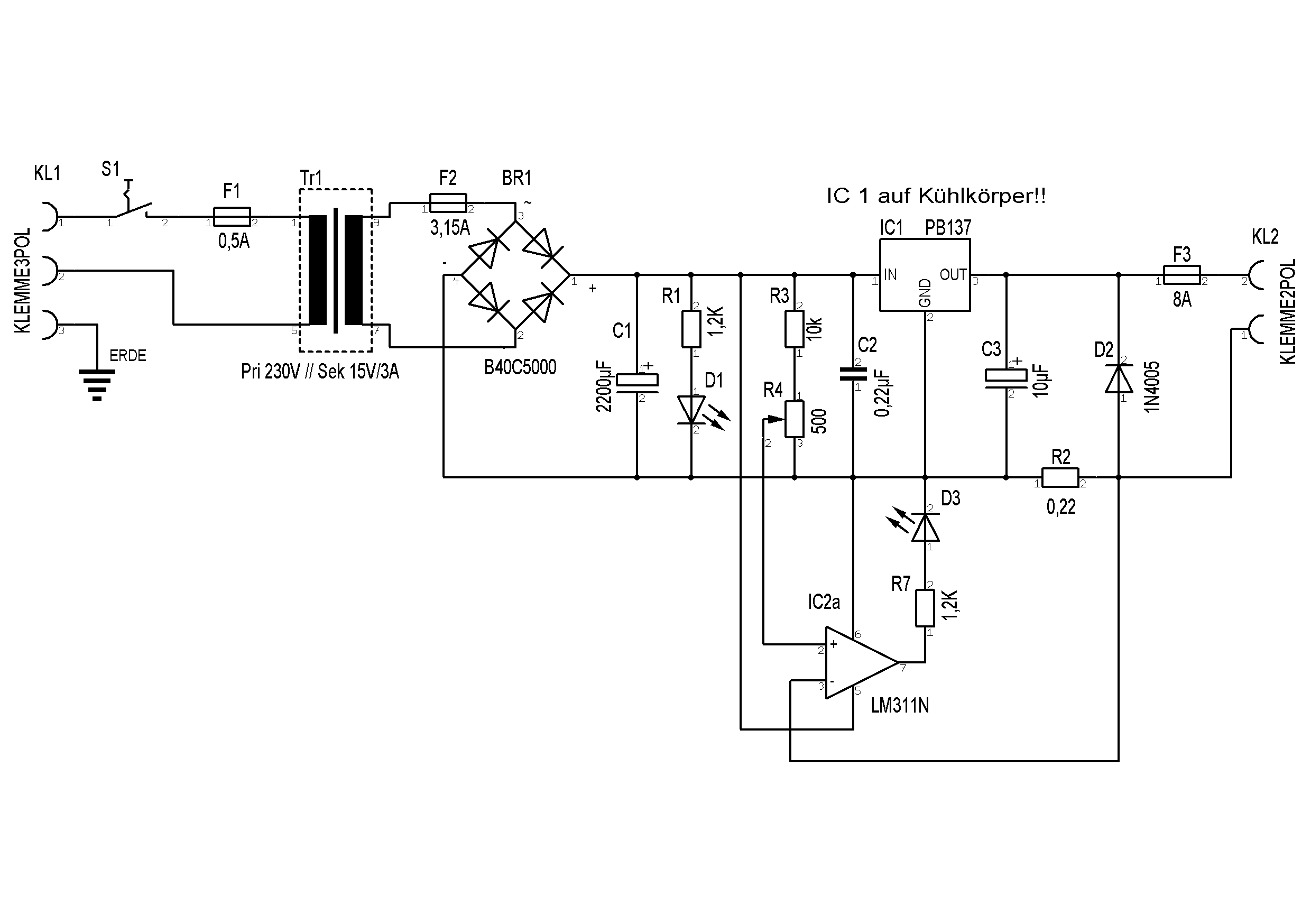

versuch es mal hiermit
ihr mach mir ja hoffnung!
hab en schaltplan gefunden! genau so wie ich es mir vorgestellt hab.
