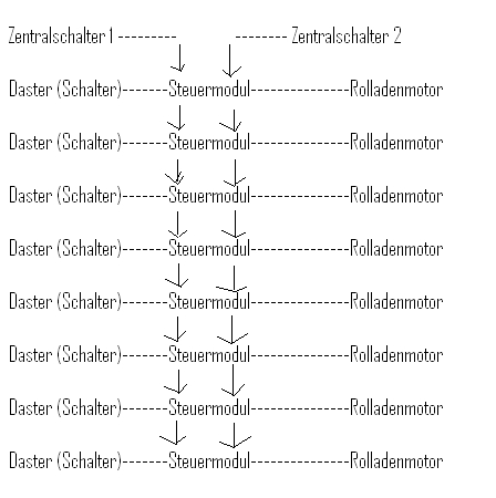

Suche jemanden der mir sagen kann ob ich mir eine Rolladensteuerung
selber bauen kann.
Habe da so eine Vorstellung aber es fehlt mir das wissen welchen Chip
und Relais ich da brauche. Nach einen plan kann ich arbeiten.
Meine Vorstellung:Die Steuerung soll eine auf, ab und eine Zeit
Programmierbare Funktion haben (z.B.:der Rolladen geht nur ¾  zu) und
das mit einem Daster (Schalter)
Wenn ich einmal kurz  drücke Schließt sich der Rolladen bei 1sec drücken
öffnet er und wenn ich 2 sec drücke geht der Rolladen auf ¾ Stellung.
Und das auch noch mit 2 Zentralschaltern und pro Motor ein separater
Daster

Chip: Irgendein Atmega
Vernetzung: RS-485 mittels Twisted-Pair-Kabel
Relais: eins das geeignet ist einen Rolladenmotor zu betreiben, ggf.
sogar ein Solid-State-Relais
Schöne Grüße,
Alex

>Problematischer wird den Rollladen in eine 3/4 Stellung zu bekommen!
Wieso?
Die Geschwindigkeit des Motors ist doch relativ konstant.
Manuell von oben oder unten auf 3/4 fahren und die Laufzeit
auf Knopfdruck speichern und bei Bedarf immer wieder aufrufen.
Wenn die Endlage steurungstechnisch nicht erfassbar ist muß man
durch Laufzeitaddition/subtraktion dafür sorgen das die Steuerung
einen virtuellen Zustand speichert. Dann müßte sich das ganze
durch Programmierung lösen lassen.

Informier dich erstmal wieviel Spannung die Rolladenmotore brauchen.
Bei Conrad werden nur 220V-Typen angeboten.
Also geht nur die Triac-Lösung, die Solid-State-Relais-Lösung
oder die wohl prakmatischere Lösung Relais mit Wechselkontakt.
Zwei pro Rolladen reichen(einer für ein/aus und einer für die
Richtungsumkehr). Dein L293E geht nur bis 36V und wäre ungeeignet.
