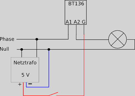

ich versuche gerade eine Aquarienschaltung zu realisieren, dass heißt
eine Lampe wird innerhalb von einer halben Stunde von 0% auf 100%
hochgedimmt, was für die Fische einen Sonnenaufgang simuliert. Dazu gibt
ein PIC mit zunehmender Ausgangsfrequenz ein Signal aus, das einen Triac
ansteuern soll. (Das ganze ist mit den 50 Hz des Lichtnetzs
synchronisiert).
Ich war der Meinung, mir genug über Triacs angelesen zu haben, doch
leider endete mein erster Versuch in einem großen Funken und einem toten
Triac. Was habe ich falsch gemacht? (Schaltskizze im Anhang)
Vielen Dank im Vorraus,
maxk
von Michael U. (amiga)
denke mal genau über die Spannung zwischen A1 bzw. A2 und G nach, wenn
Du Deinen Schalter schließt.
Ich als Triac würde bei 230V zwischen A1 und G auch vor Wut platzen...
Gruß aus Berlin
Michael

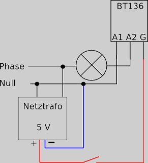

von Max (maxk)
Oh wie peinlich... In dem Kabelwirrwarr habe ich es nicht überblickt,
aber spätestens beim Zeichnen des Schaltbilds hätte es mir auffallen
müssen :-(
Bevor ich noch einen Triac toaste: Schlimmt es so, wie ich es jetzt
habe?
Gruß,
Michael aus Berlin ;-)
von Ich (Gast)
Wenn's dann noch einen Widerstand in die G-Leitung geben würde wird es
besser.
auch einen Widerstand 1k zwischen G und A1 damit das Gate nicht in der
Luft hängt wenn der Schalter offen ist. Zündstrom vom Triac begrenzen
ist sicher auch kein Fehler, 47 Ohm sollten wohl passen.
Alles geschätzte Werte...
Gruß aus Berlin
Michael

von Matthias L. (Gast)
>Schaltungen, die den Triac mittels Netzstrom, Widerstand...
Naja, du musst bedenken, dass ein Triac eine pos.Gatespannung für die
pos. Halbwelle benötigt, und eine neg. für die neg. Halbwelle.
Wenn du nur Gleichspannung anlegst (aus dem µC) dann werden zwar auch
beide Halbwellen gezündet, aber nicht sauber.
Deshalb ist die Schaltung mit einem Optotriac (MOC3020) die beste Wahl.
Das das gleich eine galvanische Trennung gibt, ist zustzlich positiv.
