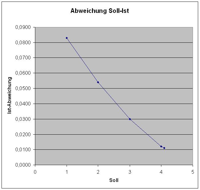

OP #1059771
Falk Brunner wrote:
> Es fehlt eine Kalibrierung. Pack mal dein Messwerte in Excel und mach
> ein Diagramm draus. Dort wirst du einen Offset- und Verstärkungsfehler
> sehen.
> MFG
> Falk
Hallo Falk,
ich hab jetzt einfach mal die Soll-Ist Abweichung in Excel grafisch
dargestellt. Hier zu zu erkennen, dass es sich doch um einen sehr
linearen Verlauf handelt.
gruesse
#1059858
VREF (2.048 V nom) kann laut Datenblatt zw. 2.027 V und 2.069 V liegen
(bei VDD = 4.75 V)
Code = 1000 -> 0.99 V < Vout < 1.01 V
Code = 2000 -> 1.98 V < Vout < 2.02 V
Code = 4000 -> 3.96 V < Vout < 4.04 V
Code = 4095 -> 4.053 V < Vout < 4.137 V
wären also alleine aufgrund der internen "Referenz" möglich.
Hinzu kommen noch bis zu +-24 mV Offsetfehler und +-0.6 % Gainfehler
(ohne Drift).
D.h. zu den 4.053 V - 4.137 V können noch mal bis zu etwa +-25 mV
hinzukommen. Dann die Linearitätsfehler von maximal 6 mV (6 LSB bei
4.096 V VREF). Sowie die lastabhängigen Fehler (DB S. 7 und 8).
Dazu noch die oben schon genannten Fehler...
OP #1061292
> sehen.
Du meinst, wenn ich die Werte berechne könnte ich die Ausgabefehler
kompensieren?
Der Verstärkungsfaktor des Fehlers ist etwa -0,029.
Und der Offset bei maximaler Aussteuerung etwa 0,011 V.
Was mich aber etwas wundert ist folgendes:
Ich habe zur Steuerung des Analogausgangs eine digital Anzeige mit 3
Nachkommastellen. Wenn ich das letzte digit nun um 1 nach oben oder
unten setze geht die Spannung, die ich mit dem Multimeter messe "analog"
mit. Also eine veränderung an der 3 nachkommastelle erzeugt auch eine
veränderung der 3 nachkommastelle des Messwertes am Multimeter.
(zumindest im oberen Aussteuerbereich)
Ah... ok... ich verwechsle hier wohl gerade Genauigkeit (12 Bit) mit
kontinuierlichem Fehler. D.h. also, dass der DAC wohl funktioniert und
tatsächlich die 12 Bit analog richtig umsetzt, aber der analogausgang
als solcher nicht exakt die gewünschte spannung darstellen / wiedergeben
kann.
Durch welche Schaltungstechnischen Massnahmen könnte ich diesen
Ausgabefehler kompensieren?
- Als ein Punkt wurde ja schon die "saubere Masse" genannt.
- Aber wie ich auch schon erwähnt wurde, kann der DAC die Genauigkeit
nicht voll gewährleisten.. angegebene Messfehler.
Gruss
#1061511
@ Sebastian B. (mircobolle)
>kompensieren?
Ja.
Naja, nicht allein. Man muss am OPV den Offset kompensieren, per Poti.
Kein DAC ist perfekt. Siehe Auflösung und Genauigkeit.
MFg
Falk
