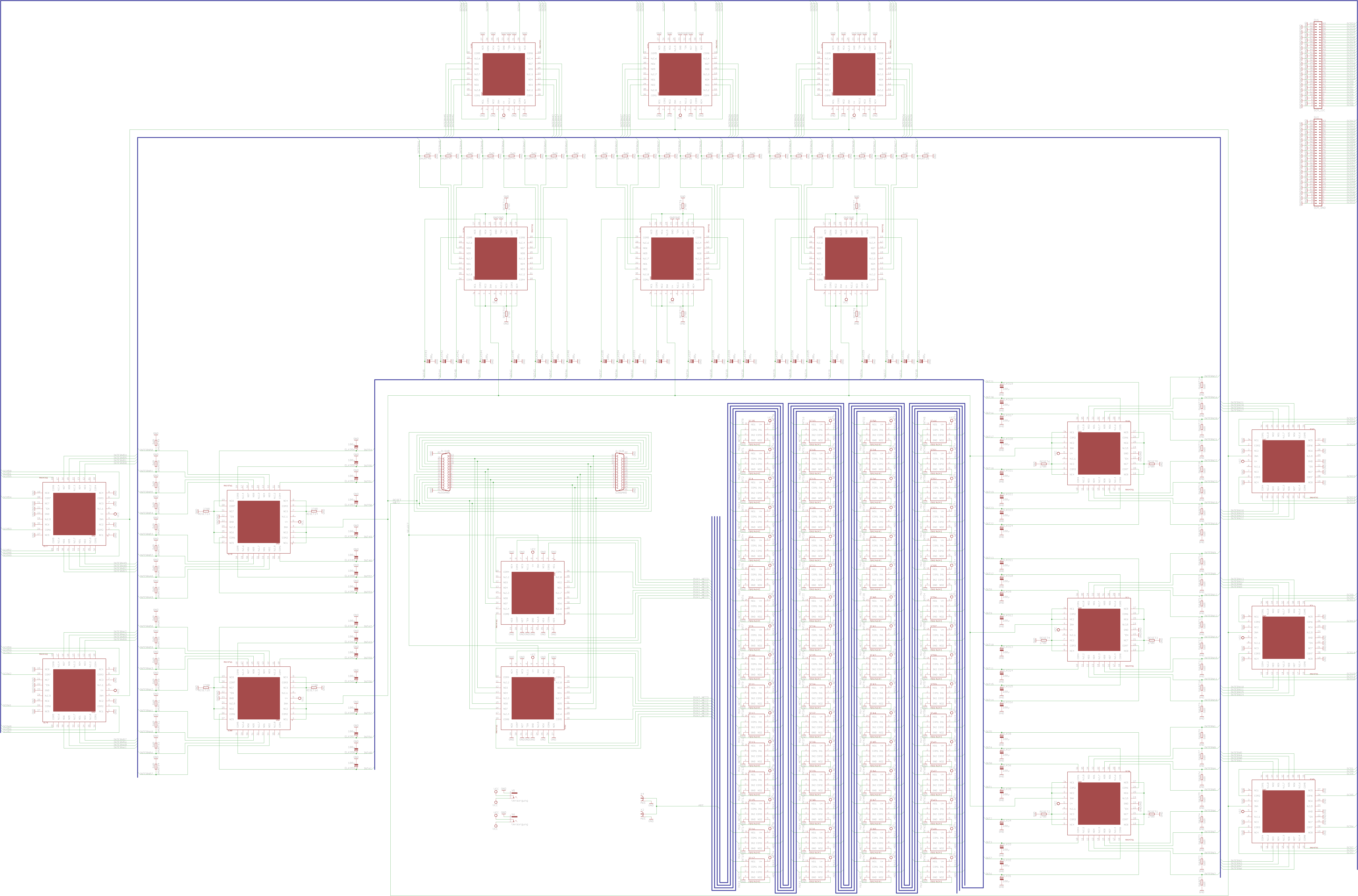

Moin, ich suche einen Anbieter, der mein Eagle Schematic routen kann.
Gibt es da ne Firma oder Privatleute, die das machen könnten (natürlich
gegen bezahlung)? Ich habe leider nur die Light Version von Eagle und
benötige das Board aber.
Danke schonmal für die Infos.
Gast #1060098
Hübsch aufwendig und noch lange nicht fehlerfrei.
Signale werden an den Bus nicht mit Junctions angeschlossen,
sondern mit einer abknickenden Sinallinie die mit einem Raster
Abstand geknickt werden. Über ein Label werden Namen(Signale)
definiert und gleich neben dem Knick geschrieben.
Schau mal das Beispiel "hexapod" an. Da kannste es dir abgucken.
Bevor du das weg gibt`s würde ich das erst mal fehlerfrei machen
oder du mußt für die Nacharbeit teuer bezahlen.

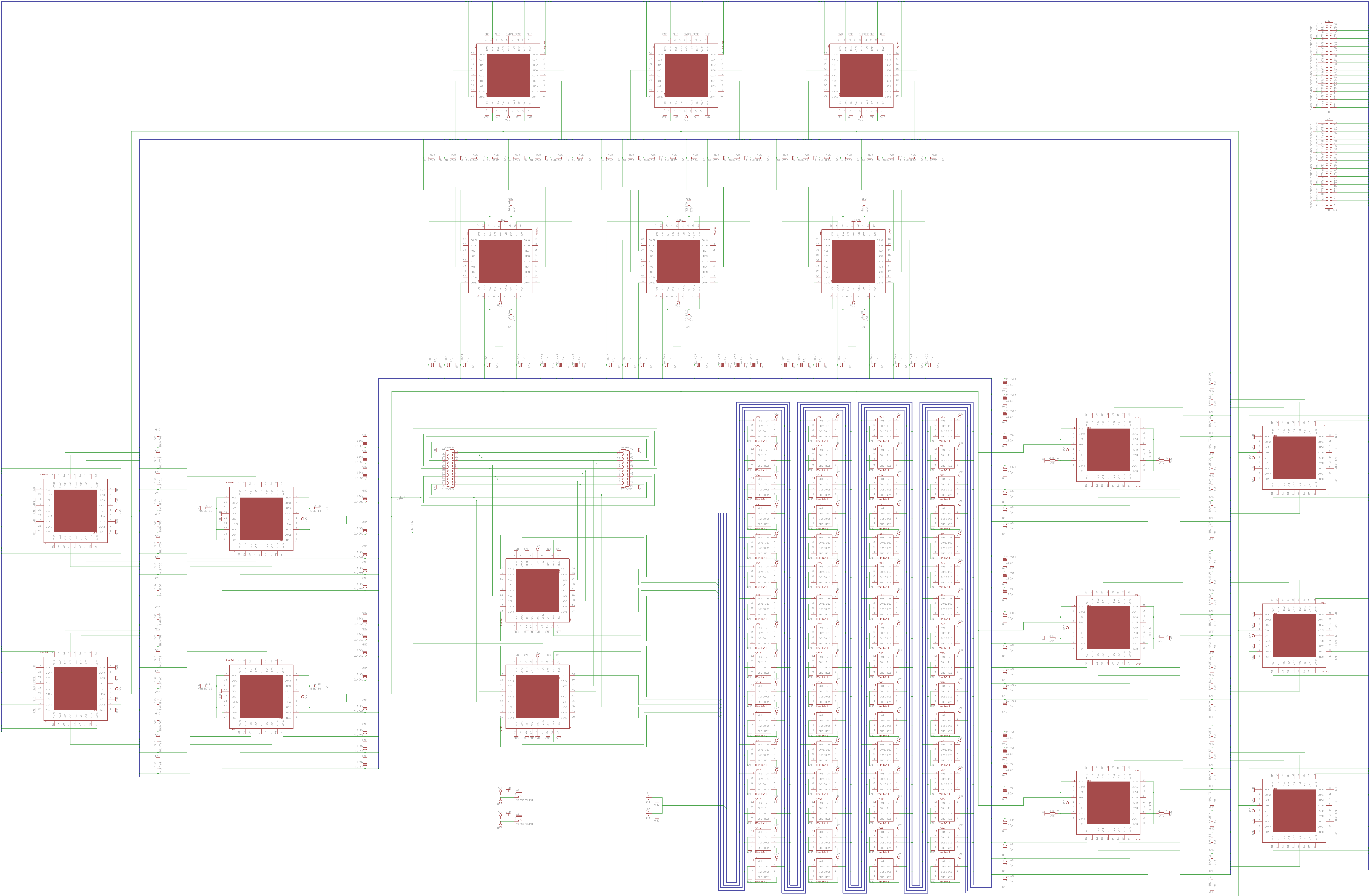

Gast #1060443
Siehe Anhang...
Gast #1060820
Moin, danke für die Reaktion - ja ich find das Schematic auch recht
schick ;-). Ich werde Routing (Gast) mal kontaktieren. Die Korrekturen
habe ich jetzt auch mit dem Bus Anschluss gemacht - hat mich nen halben
Tag gekostet :/ aber Ordnung muss sein, dass stimmt wohl, auch wenn das
in der Schaltermatrix recht gequetscht aussieht. Ich denke die Platine
ist jetzt Fehlerfrei
Gast #1061286
Na bitte, geht doch.
Ist die Beschaltung ausgetestet?
Ein 100µF Elko in eine Signalleitung gegen Masse zu schalten
scheint mir etwas unstimmig.
Im Datenblatt gibts zwar ein CL, aber der scheint nur parasitär
weil dafür anscheinend keine Tabelleneintrag vorhanden ist.
(Habs Datenblatt nicht Wort für Wort durchgelesen)
Fürs Layout daran denken:
-Gehäuse(Platinengröße,Platinenform)
-Befestigungslöcher berücksichtigen
-Fixe Bauteilpositionen festlegen
-Lieferbarkeit der Bauteile(inbesondere welche Gehäuseform)klären
-Signalempfindlichkeit wegen EMV berücksichtigen
und einiges mehr.
Dann dürfte eigentlich nichts schiefgehen.
