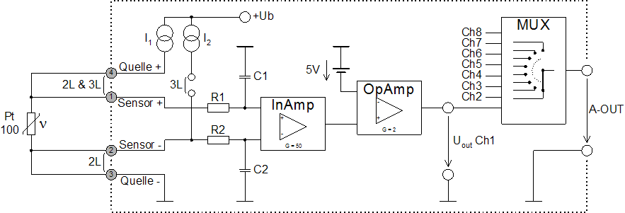

Hi, bin gerade dabei mich ein bisschen auf meine Bauteile und
Messtechnik-Klausur vorzubereiten, stoße bei einer Aufgabe jedoch auf
ein Problem.
An meinen Dozenten will ich mich nicht unbedingt wenden, da ich mich da
schon unbeliebt gemacht habe, aber egal...
Habe die Aufgabe und meine Ausführungen einmal als pdf angehangen. Ich
bekomme zwar ein Ergebnis heraus, jedoch erscheint mir das ganze doch
sehr komisch.

Alles schön und gut, aber wie lautet nun konkret Deine Frage???
Im Allgemeinen würde ich sagen, daß sich vieles klären würde, wenn Du
auch im Schaltbild die drei Widerstände von RL = 50 Ohm für die drei
Zuleitungen zum Temp.-Sensor eingezeichnet hättest. Dann sollte/müßte
Dir eigentlich aufallen, das die Widerstände der Zuleitungen aus der
Formel verschwinden sollten/müßten, wenn man denn eine zweite
Stromquelle hinzu nimmt (dazu gleich mehr). Man hat sich schließlich was
dabei gedacht statt einer simplen 2-Leiter-Technik ein 3- oder gar
4-Leiter-Technik zu verwenden.
Möglicherweise reicht Dir ja dieser Hinweis. Wenn nicht dann schau Dir
mal das Schema an, daß ich angehängt habe. Die drei Jumper, die mit
"2L", "3L" und "2L & 3L" bezeichnet sind, kennzeichnen die 'Brücke' die
man bei der entsprechenden Anzahl von Leitern eben setzen muß oder
nicht, bzw. sich aufgrund des verwendeten Kabels automatisch ergeben.
Man beachte, das bei der 3-Leiter-Technik eine zweite Stromquelle mit
dem gleichen Strom benötigt wird (i.d.R. mittels 'Stromspiegel'
erzeugt). Aus diesem Grund macht man dann eigentlich gleich die
4-Leiter-Technik, da man dort die zweite Stromquelle nicht benötigt.
Mit ein bißchen Transfer-Leistung und ein paar Minuten grübeln sollteste
darauf kommen warum das so und nicht anders Sinn macht bzw.
funktioniert.
Eine 3-Leiter-Technik ohne die zweite Stromquelle macht keinen Sinn, da
es kein (gutes) Argument dafür gibt einen dritten Leiter zu verwenden!!!
